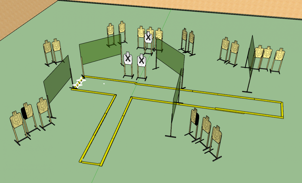

    упр.1
    13 зачётных мишеней, бумага,
    Минимальное количество выстрелов - 26
    4 штрафных мишени.
    Минимум 2 попадания для зачёта
    Стартовое положение оружия №2

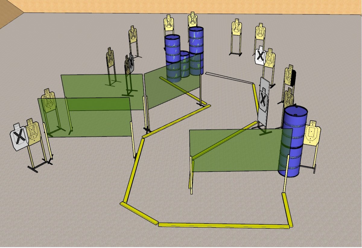

    упр.2
    14 зачётных мишеней, бумага
    Минимальное количество выстрелов - 28
    Стартовое положение оружия №1

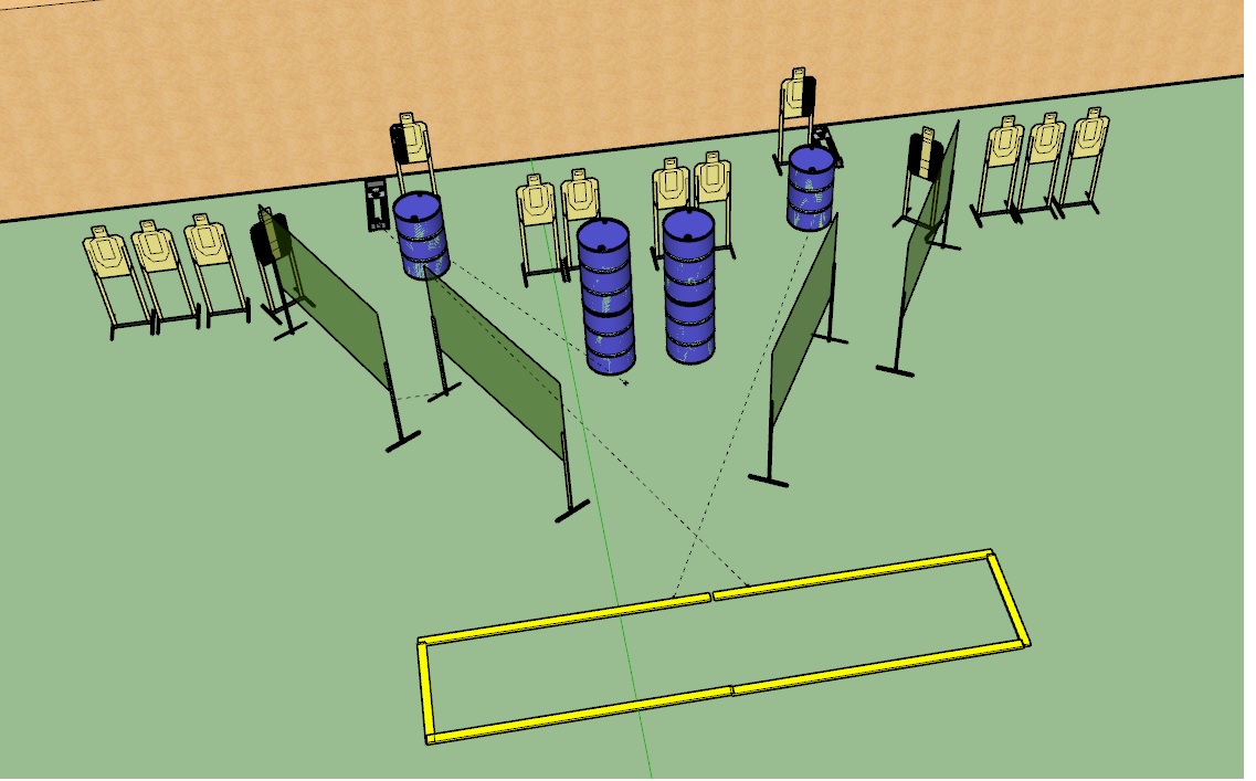

    упр.3
    20 зачётных мишеней, бумага,
    Минимальное количество выстрелов - 40
    3 штрафных мишени.

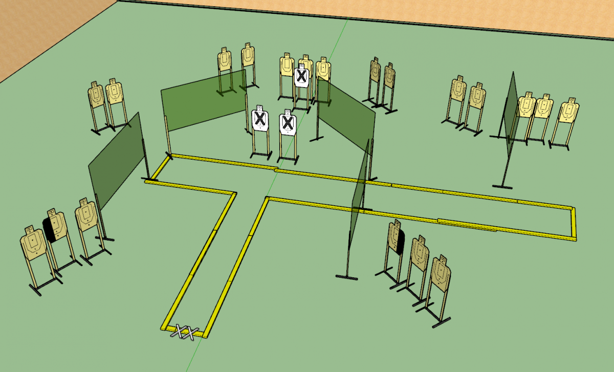

    упр.4
    3 штрафных мишени.

  15. kajaba
    kajaba Hauptmann
    2.174
    Винница, Украина
    3 и 4й упры
