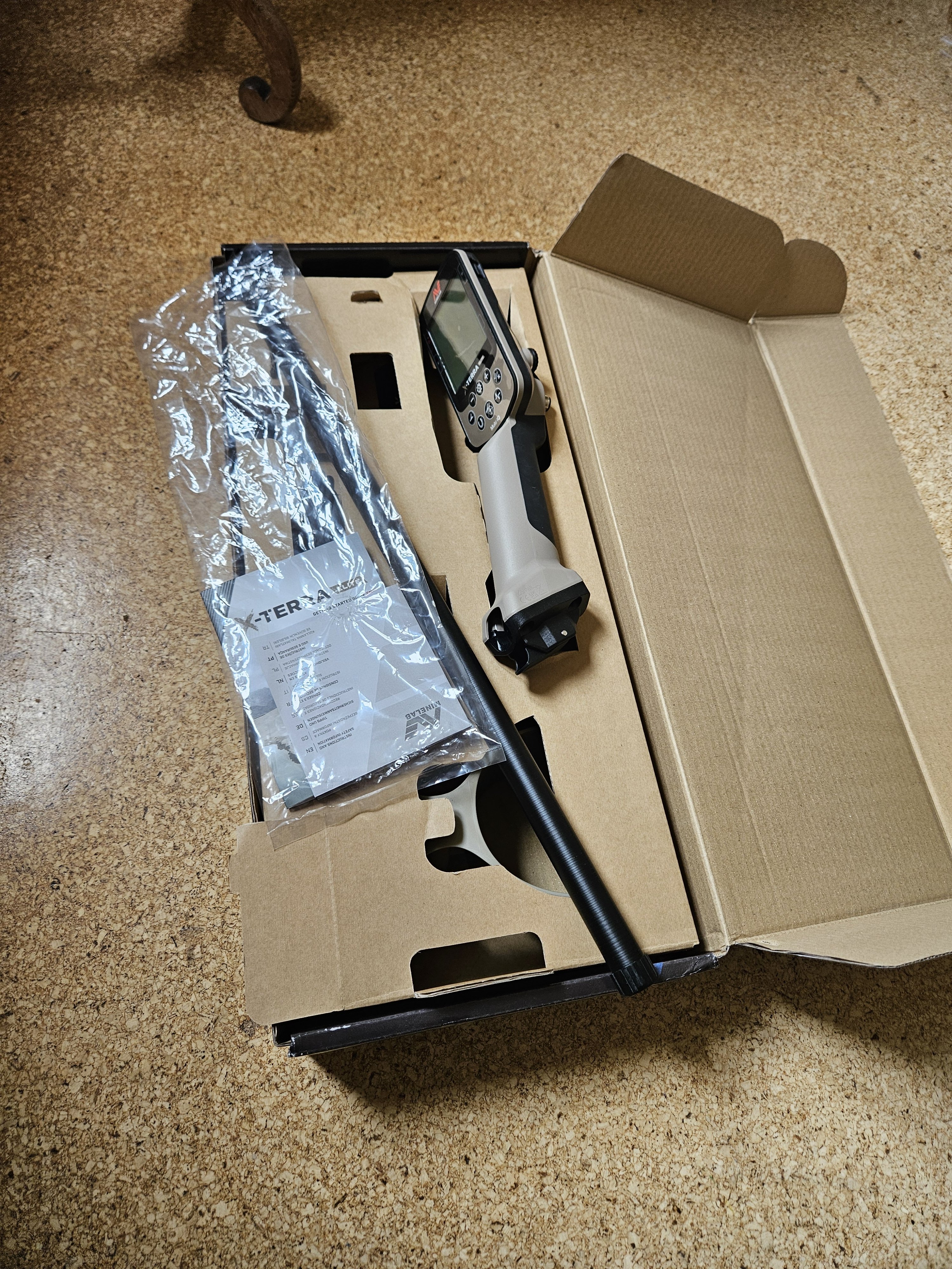

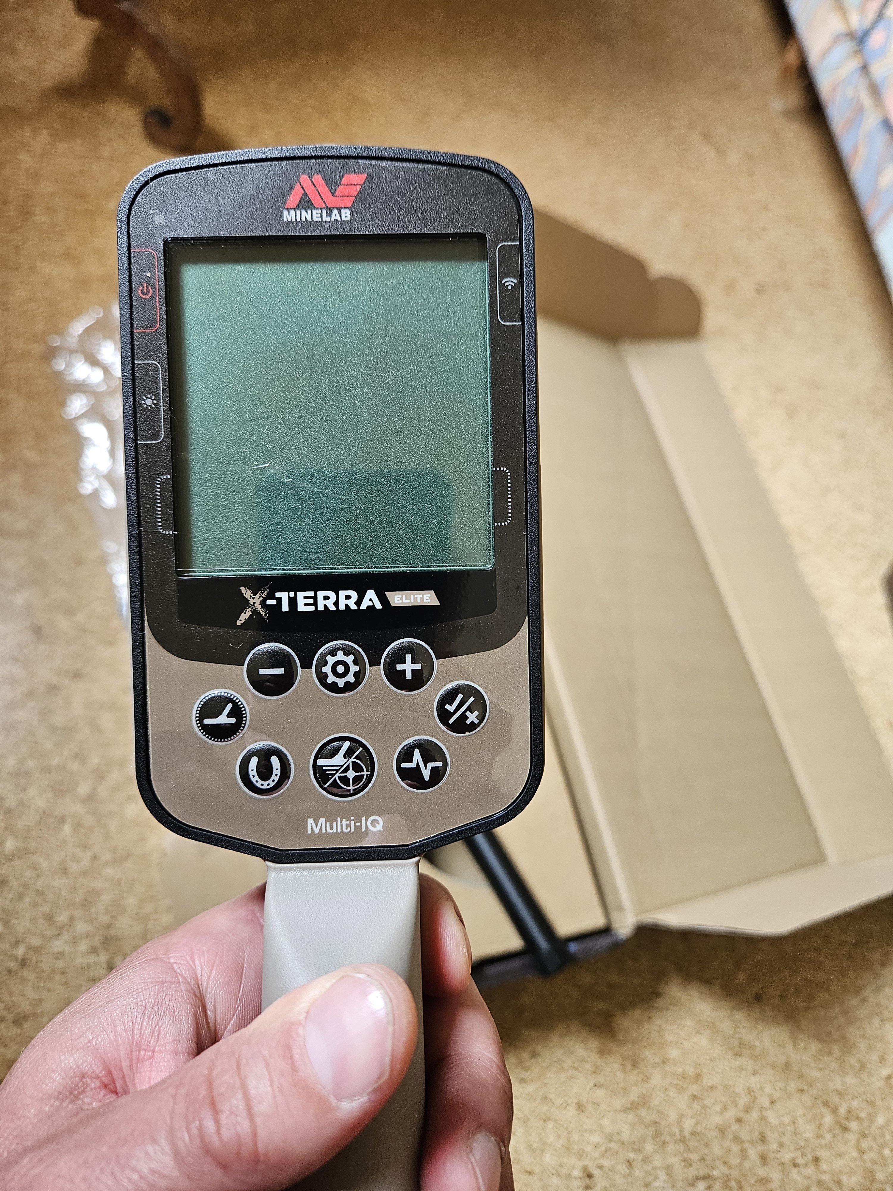

    Прийшов мій Еліт. На тижні буде час зроблю тести ....

    Вітаю з обновою, цікаво буде подивитися що за звір.
