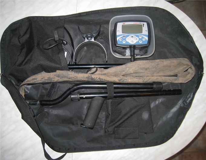

    Помогите найти чехол на Terra 705.Ниже указываю фото чехла.Можно и бу.
