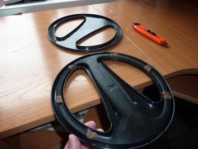

  19. RaDevan
    RaDevan Oberfeldwebel
    2.067
    Kiev
    Вот это МОНО [​IMG]
    Вот это ДД[​IMG]
    Так какая у Вас???
  20. RaDevan
    2.067
    Kiev
    Ничего вы с ним не сделаете!!!, его надо ножом сдирать))) дабы испортить, но сперва все ж, просто просушите!!, ибо лучше не лезть во внутрь если нету на то очень крайней необходимости!

  23. zamis79
    zamis79 Stabsgefreiter
    169
    Маленькое отверствие всё-таки просверлил,на этом фото хорошо видно где пустоты.Потом засиликоню и заклею.Если не подсохнет,закажу новую.Может и проводу хана.Спасибо большое за помощь.
