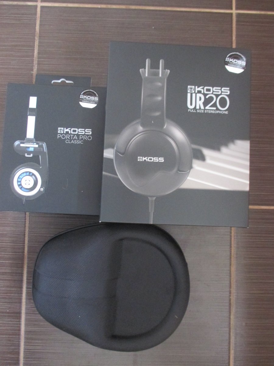

    Доброго всем времени. Ну как видно с названия темы - я решил купить наушники на свой МД.
    Сейчас рассматриваю два варианта, вернее решил иметь два комплекта - основной и запасной на всякий пожарный - копать планирую много...
    1. Koss Porta Pro (181397) и сразу поменять родной провод на хороший витой, я понимаю что сразу слетает гарантия, но твердо уверен что с этой моделью ничего не будет. Это будут основные, по мне в районе 50 у.е. не реально найти что то лучшее с таким хорошим звуком.
    2."Классика" то чем многие пользуются и рекомендуют - Koss UR20
    Бюджет за два комплекта до 3000 гривен. В принципе я уже определился (заказать планирую на днях) , просто Ваше мнение интересует по этому вопросу и моему выбору.
    Заранее благодарен. С ув.

    Koss Porta Pro не плохой вариант,в жаркую погоду,но(звук не очень айс,как для меня),А за место коссов 20,посоветовал бы вам 30 или 29 коссы(качество звука небо и земля,по сравнению с порта про и 20). Как то так.Вам решать-это лично мое мнения.

    Спасибо Вам за ответ, но 20 это запасные, 30-ка - хороша спору нет, но думаю мне хватит и 20-ки...
    На нее и брал, зимой не копаю.
    Час назад заказ привез курьер...
    Тему можно считать закрытой. С ув.
