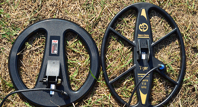

    Здравствуйте, господа. Прошу разумного совета. Имею minelab x-terra 705 со штатной дд 7,5 кГц. Что лучше будет?
    1.Прикупить еще марс тайгер 18,75 кГц
    2.Прикупить такую же 2-частотку(7,5/18,75 кГц).
    3.Поменять теру 705 на fisher f75.
    Заранее благодарен за советы.

    В основном монеты. Но дело не в том. В любом случае хочу приобрести высокочастотку. Только думаю 2 в 1. или не париться и взять просто тайгер 18,75.? Как себя ведут марсовские двухчастотки не знаю.

    Дело в том, что с повышение частоты - падает глубина.
    Стало быть на 18.75 глубина меньше, чем на такой же но 7.5.
    Поэтому все вч катушки обычно большие.
    И опять таки, переходя на другую частоту - меняются числа ВДИ и звуки. Вы получаете другой прибор к который не совсем знаете. Процесс привыкания обычно долго. А потом 7.5 и опять привыкание.
    Но выше частота дает определенные плюсы, для мелких целей и ювелирки.
    На мусорных участках (а они сейчас везде) с большой катухой -нечего делать..
    Как то так, если кратко.

    Я так понял, что особой потребности в 18,75 не имею. Какую бы вы мне посоветовали катушку 7,5 кГц, взамен штатной дд 7,5 так, чтобы глубина была больше и не пела много песен?

    Мои камрады с тёрками опробовав нел торнадо и нел биг,остановились на нел атак,правда мелочь видят хуже,но видят!
    Штатка же будет!
    Но из личного опыта бить одно и то же место двумя катушками по очереди,как то накладно,да и лень!
    поэтому моё мнение или многочастотник,или атака!
    А там вам решать что по душе!

    Nel attack но тут как повезет . Может быть удачный датчик или обычный. Удачный это когда по воздуху дальность больше стандартной 5-8см. Обычный на 3-5 см дальность дальше. Также и с песнями тихий или поющий все от везения зависит.

    Некоторые камрады советуют посмотреть в сторону mars Discovery. Может кто работал с этим зверем? Нел атак сильно большая и думаю слишком большое разочарование будет по стабильности в сравнению со штаткой.

    Глубина в приборе не самое важное. В погоне за ней Вы потеряете гораздо больше. (стандартное стремление новичка к глубине, потому как остальное после АСИ сложно. Шучу :D)
    При правильной настройке прибора из штатной катушки можно выжать очень не плохие показатели.
    Мне больше нравится моно 9 и штатка.

    10.5 первая и 10 вторая. По глубине штатка глубже, а по ширине захвата Марс. 10.5 и 13 соответственно!
    Что он выиграет поставив Тайгер?
