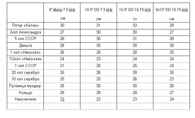

  26. jdnst
    jdnst Stabsfeldwebel
    127
    20
    413
    621
    Вот сделал замеры но правда по воздуху, зима однако на улице. На практике оказались немного другие результаты чем в теории.
    Таблица результатов
