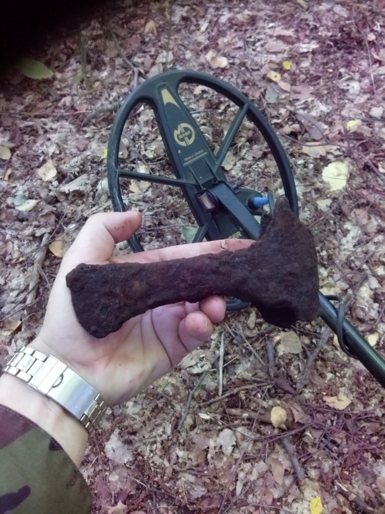

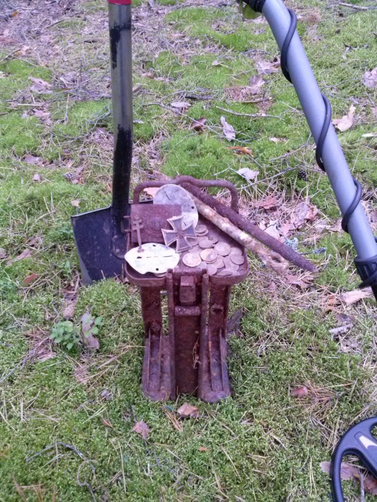

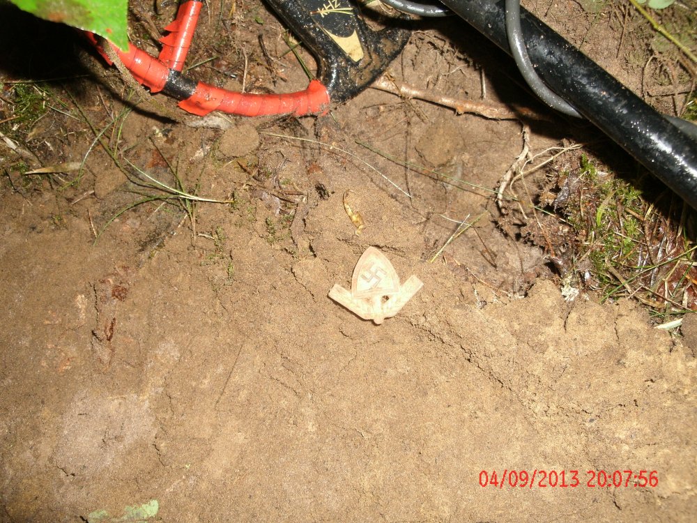

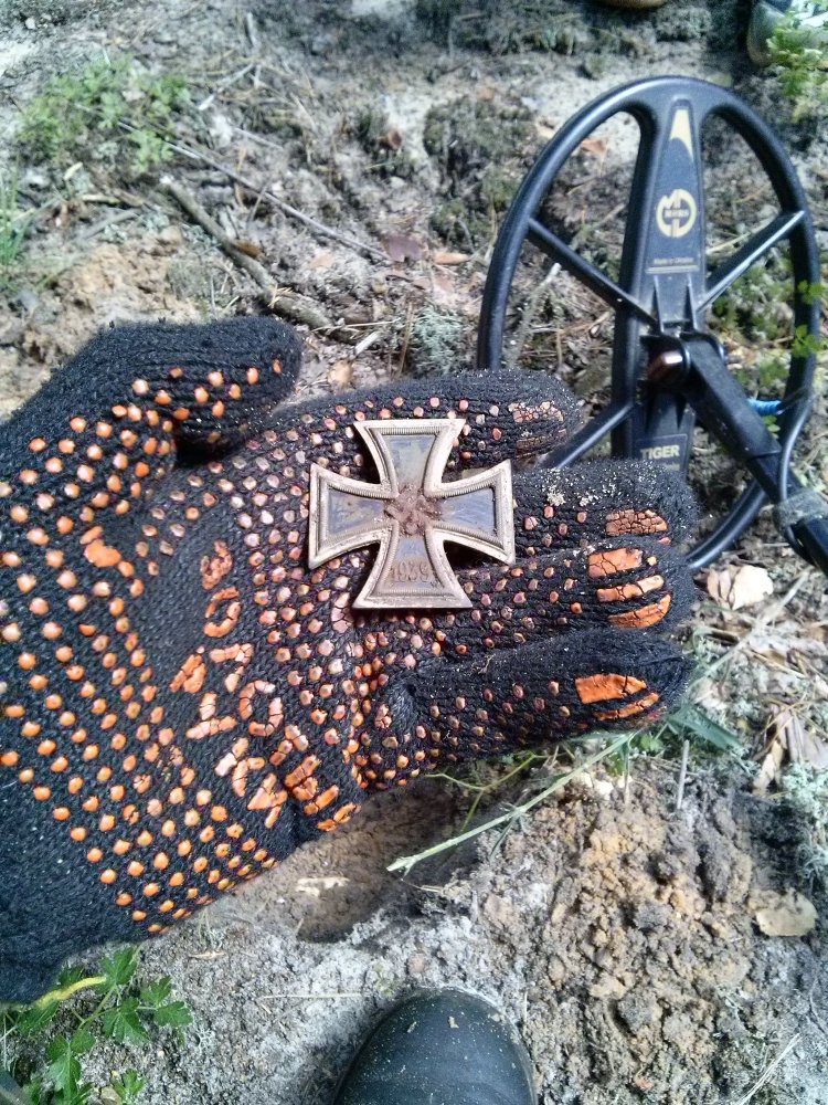

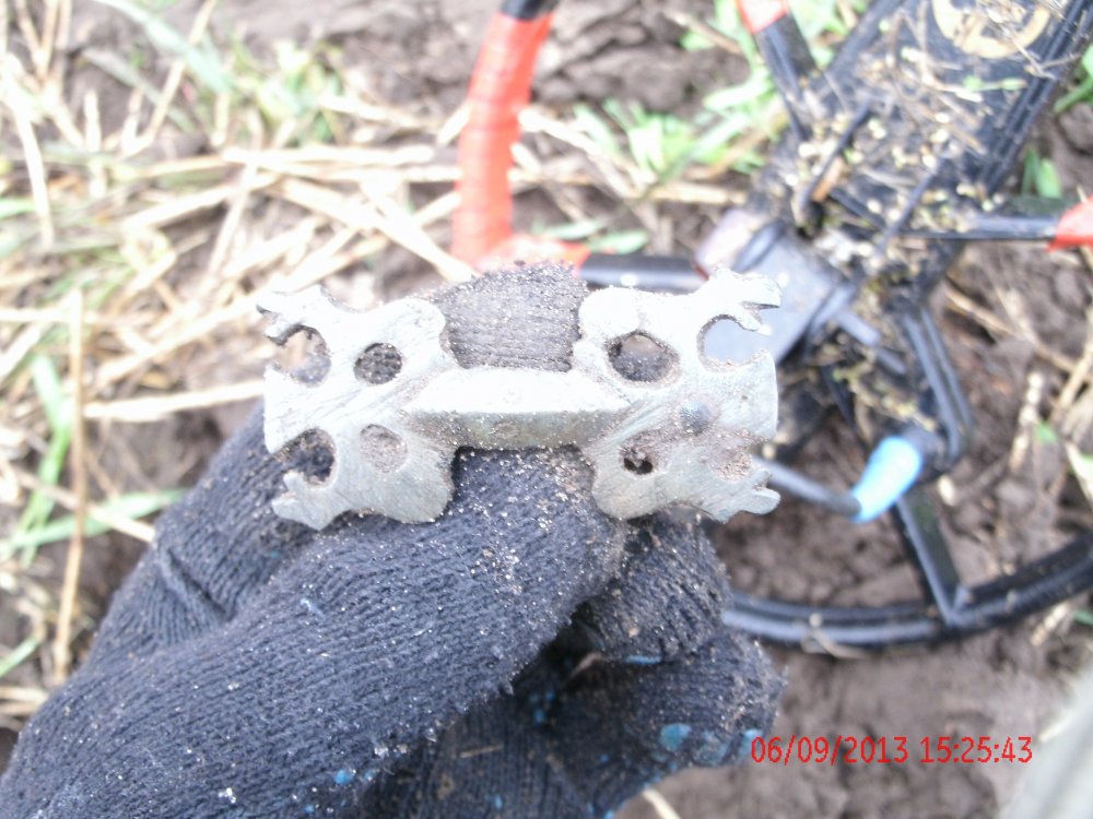

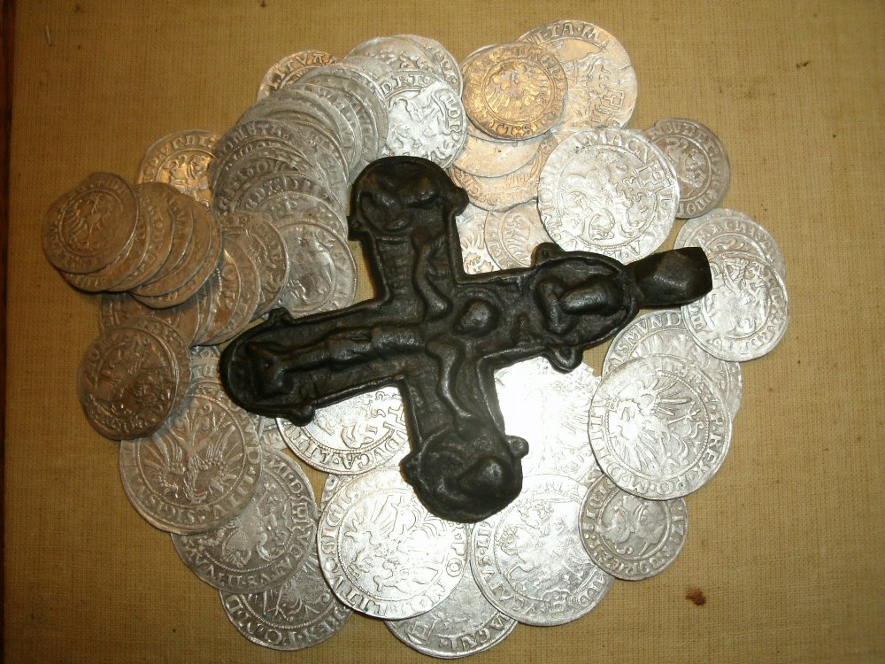

    Вот нашел старую и интересную тему по МАРС "тайгер" если Комрадам интересно поделюсь опытом пользования данной катушкой.Проходил Я с данной катушкой частотой 18.75 два сезона (может чуть больше) до перехода на новый прибор .Сначала пользовался "тигром" на ИКС терре 505 ,затем на терре 70 .Пользовался часто так как поиск практически единственное мое занятие ,ходил с ней в разных условиях и в дождь и в снег и в жару ,по траве ,пашне и лесу ...Так вот что могу сказать ...Купив катушку и повесив на терку сразу удивился "хлипким" с виду кабелю и ушам и незалитым ребрам жесткости,с перепугу и так как ходил без защиты залил их эпоксидкой сам для успокоения своих страхов...Но как оказалось в последствии все мои опасения оказались безпочвенны ,так как за два сезона нещадной эксплуатации "тигра" ни корпус катушки не кабель не подвели ,катушка оказалась крайне надежной - НЕУБИВАЕМОЙ! Все мои опасения были вызваны негативным опытом использования на моей "терке", перед покупкой "тигра" катушки НЕЛ "Торнадо" 18.75 кгц хотя находки были и с ней .Поэтому покупая нераскрученный на то время "тайгер" Я сильно рисковал - но в последствии оказалось что не зря!Привыкнув немного к катушке и сравнивая ее со штатной 10,5 ДД 7.5 кгц был удивлен что "тигр " берет глубже не смотря на высокую частоту ....Так постепенно МАРС "тайгер" стала основной катушкой для моей "терки".В отличии от того-же "Торнадо" "тигр" была очень стабильной при любой погоде и растительности позволяла ходить на полной чувствительности и доставать самые "тихие" глубинные сигналы,что в комплексе с использованием наушников позволяло мне доставать "артефакты" с глубин не доступным большинству приборов моих товарищей.Ну и разделение и "цепкость" к малоразмерным ,низкопроводимым целям оказалось на высоте!Катушка оказалась универсальной для поиска по любой тематике - война ,средневековье и тд что является большой редкостью среди катушек производимых небольшими фирмами.С этой катушкой мной были сделаны самые интересные находки .Сейчас хожу с Минелаб "Сафари" и постепенно прихожу к выводу что зря продал свою терку с "Тайгером" , так как иногда не хватает "напарника " моему "Сафарику" -легкого и надежного прибора для разведок и поиска средневековой мелочи ,ведь "Сафари " рассчитан немного под другие задачи а именно поиск кладов "глубоколежащих крупных цветных объектов" ,хотя и сним попадается и чешуя и "дрем" .Да и вес и питание "Сафари" многим больше "терки" что не способствует дальним пешим многодневным походам.Сейчас вроде фирма " МАРС" выпустила двухчастотный 15 дюймовый "Голиаф" - это хорошо ,но размер в 15 дюймов не является для катушки фактором универсальности...Логичней было бы выпускать двухчастотный "Тайгер" ,тк это будет универсальная катушка -замена штатной для " ИКС терр" и думаю многие захотели бы иметь такую в своем "арсенале".Если инженеры "МАРС" всеже выпустят такую катушку ,то вопрос о приобретении "терки" и двухчастотного "Тайгера" -вторым прибором для меня как и для многих других моих коллег будет решен однозначно и положительно!А пока остается ждать и вспоминать приятные моменты поиска с катушкой МАРС "Тайгер"..... Вот Комрады как-то так ,может немного пафосно но это мое субъективное мнение. И напоследок немного фото находок с "тигром" С ув.
