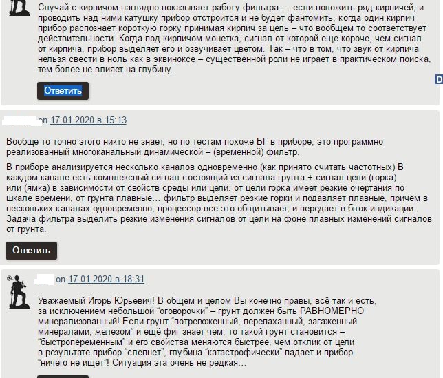

    С этого места если можно поподробней ,если с отстройкой помех всё ясно то поводу отстройки на грунт инфы нет, грунт прописан намертво как на АСЕ что в некоторых условиях этот мультичастотный прорыв делает никчемным, и что Вы подразумеваете под полноценным и классным? Дизайн? набор опций?
    По существу Та самая АСе только как бы мультичастотная что в некоторых случаях имеет свои плюсы

    только то что мультичастотный и не дорогой, он даёт возможность видеть цель во всей диаграмме частот, да это не вайтс спектра, здесь мне самому не понятна мультичастота и принцип у минелаба, тут я думаю точного вди цели на спорной глубине не будет но хоть какой то озвучкой можно будет зацепить цель, вынюхать, ну какой то шанс не пропустить и копнуть.

    как бы нет но перед копом рекомендовано поставить датчик на грунт и отстроится от грунта и помех, терка от помех отстраивается в воздухе. По грунту если тупо думаю возможно пики сигнала от цели как преобладающие отделяются от сигнала грунта более ровной характеристики и так вырезается грунт в мультичастотнике, по ходу, но тогда на распашке будет трудновато. Ну это я не знаю точно, читаю всякого рода по этому статьи и пробую понять, я далек от радиоинженерии но ванишь на грунт не бубнит. Маска one 15-24, тоже как бы не имеет отстройки от грунта но это не мешает ей работать на сложных грунтах и камнях. Симплекс вообще думаю проблем с грунтами не имеет, вообще, если она сделана как я думаю инженерами ftp/

    Выше я давал ссылку на видео с кирпичом как работает БГ у Ваньки ,
    https://www.youtube.com/watch?time_continue=15&v=nkfM_CyaTJk&feature=emb_logo
    для моих условий лутше уж напрячься и купить полноценный Эквин, можно и б/у, чем этот огрызок, или ходить с тем что есть

    Вы правы, хотя 540 почему огрызок, он и в цене огрызок, закралась мысль что сработки черным на цель в тестах есть сработки на тяжелый грунт типа чернит грунт а не цель так как прибор не имеет отстройки на грунт а лишь отстройку от помех, было бы весьма досадно. Хотя где мы его пробовали нам тщательно представитель настаивал ставить датчик на землю и делать отстройку, не иначе, не в воздухе. Однако я задавал вопрос что делать если в грунте полно мусора, ответ что прежде нужно найти чистое место. Стандартный. Однако прибор не шумел на тот грунт, кирпич не брали. Я даже не уверен, если идут сработки на тяжелый грунт, распашку, тогда прибор либо прошивка вылечит и добавят грунтбаланс либо в наших широтах копать только на песке. Хотя в Англии где тестировали где проходил фест, грунт не песок, в Польше тоже типа наши грунты. Есть мысль определиться с кирпичем, будем искать возможность проверить. Мне важно так как я как бы сделал предзаказ на 440 модель, если с грунтбалансом проблемы тогда в утиль заказ.

    Дело то в том что в режиме мульти iq баланс грунта может быть в ноль и особого значения в поиске не иметь, мульти это не определенная частота, а импульсы разной длительности воздействуют на цель. На сайте минелаба есть статья и пояснение всех наших сомнений. Вди грунта вычитается от разности частот влияния на цель, которые имеют определенный шаг. То есть да на чистом грунте могут быть подработки на грунт но когда мульти учует цель она её выделит больше и обозначит. Не будет ли звучать при этом грунт, может и будет а может и он будет ослаблен в более дорогих версиях прибора. Особой разницы с ноксом нет. Нормальная, хорошая работа мульти iq прибора таковой и должна быть. Так что о грунте там задумыватся не стоит, главное как он хорошо выделяет цель с грунта, он заставит копнуть несомненно, и несомненно достойный агрегат.

    ну как удалось понять то там его как бы и нет а лишь отстройка от помех но с другой стороны производитель рекомендует стартовать то есть включать прибор с лежащей на грунте катушкой, поэтому какой то алгоритм есть но не особо влияющий на что то. Однако же видно и без этого что на свои деньги прибор хорош и порадует многих. Есть слухи что минелаб работает над некой прошивкой и тестеры докладывают о своих мыслях и пожеланиях. Будем ждать, пока копаем тем что есть.
