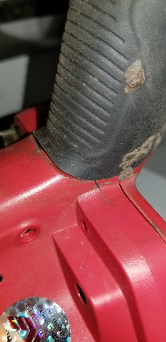

    передивився свій прилад після сезону, виявив початок проблеми _(
    Боб67 подобається це.

    Ось як воно виглядає ...

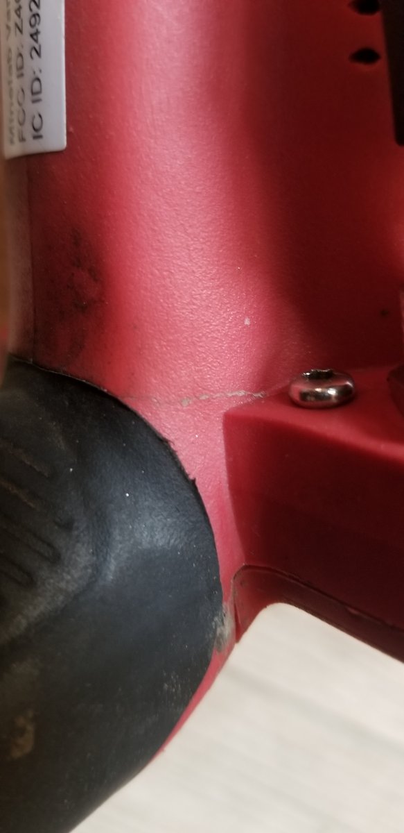

    Є деякі думки по вирішенню проблеми.
    Зроблю, протестую та виставою на обговорення свій результат.
  10. melan
    melan Stabsgefreiter
    352
    непорядок!! вроде прибор нормальный но вот пластмасса отстой.
  11. melan
    352
    вроде там пустота внутри. если засверлить сверлом гдето 3 мм и шприцом залить полость полностью эпоксидкой. должно помочь.
  12. dominator343
    dominator343 Stabsfeldwebel
    1.229
    Украина, Бровари
    А по гарантии это не меняют?
  13. Саня ZP.UA
    Саня ZP.UA General-major
    8.640
    Запоріжжя
    не чув про такі випадки, та й на мехпошкодження гарантії нема
  14. Саня ZP.UA
    8.640
    Запоріжжя
    не все так просто, але ми над цим працюємо !

    Вы видите разницу в цвете пластика и резинка больше. Это первые партии приборов. После начали делать по другому.
  16. Саня ZP.UA
    8.640
    Запоріжжя
    за який пластик йде мова ?
    окрім моїх фото на цій сторінці нічого нема
    BART28 подобається це.
  17. evgen2578
    evgen2578 Oberschütze
    22
    Об этом писалось во многих темах. Таким дефектом страдали первые партии приборов. Есть в интернете и как делают ремонт.
  18. Саня ZP.UA
    8.640
    Запоріжжя
    металевий кут з говнотрубой ?
    ви це відверто ?
    будьласка, не радьте мені більше творчість кацапських рукожІпів
    Боб67 та BART28 подобається це.
  19. evgen2578
    22
    Ну у кого какие руки. Я б пропаял пластик с сеткой и залил пустоту эбокситкой со стекловолокном. А там решайте сами от куда у Вас руки растут.
  20. Саня ZP.UA
    8.640
    Запоріжжя
    отже, скоріш за все штанга ломаєтся в тому місті від падіння мд на землю з лопати, руки, іншого об,єкту, на який він спираєтся перед падінням, в холодну погоду ризик розлому підсилюється
    комрад patlatii зламав свій прилад після того, як тріщіни набрали критичний розмір
    струс сніга з катухи став завершаючим єтапом в цепочці фатальних для пластіка подій
    відносно ремонта, є ідея стягнути між собою ручку з блоком та середню штангу, тим самим, перенести навантаження з нижньої частини блока на металеву трубку, яка туди входить
    попередньо все підсилити, армувати, зміцнити як умога сильніше не псуючи зовнішній вигляд мд

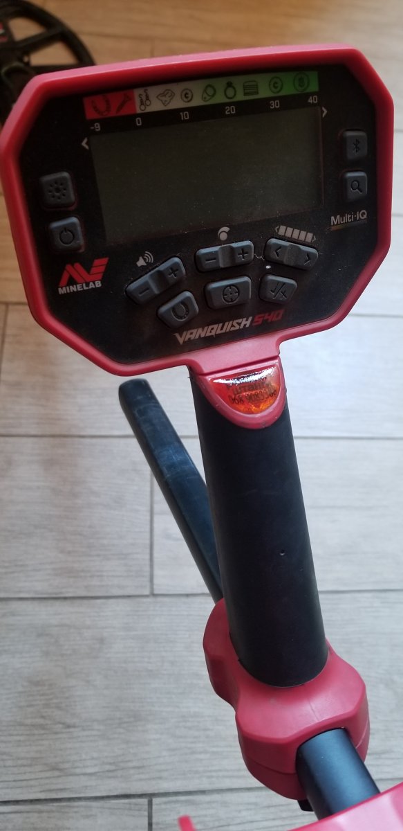

  21. Саня ZP.UA
    8.640
    Запоріжжя
    зробив кріплення по своїй задумці, ось результат

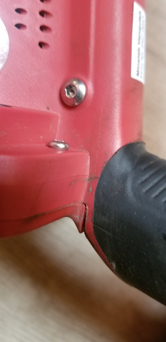

  22. Саня ZP.UA
    8.640
    Запоріжжя
    єдине що пошкодилося, це ручка, в якій вимушен був зробити отвір
    прийшлося виготовити 3д наліпку, та замаскувати її

    Не факт что колебания по горизонтали не разболтают. Нужно внутри укреплять.

    Ще раз для тих, кому норм куток з говнотрубою.
    В середині стоїть штіфт, який тримає ручку та середню штангу. Нижня пластикова частина в з'єднані не приймає участь та не бере навантаження, тому тріщіну навіть склеювати нема сенсу.
    Зараз зрозуміло ?
  25. evgen2578
    22
    Я б пропаяв пластик з сіткою зовні (так ремонтують пластикові бампера на авто) і залив порожнечу в ручці ебоксіткой зі скловолокном. А там вирішуйте самі від куди у Вас руки ростуть.
    Так зрозуміло? Про яку трубі йде мова? Усередині порожнину ручки і підстава корпусу залити смолою і тим самим буде всередині жорсткий сердечник. Це розмова ні про що. Людина бачить одні каналізаційні труби з відео.
    Якою мовою ще писати?
    I would solder the plastic with a mesh outside (this is how plastic bumpers are repaired on a car) and filled the void in the handle with an eboksitka with fiberglass. And then decide for yourself from where your hands grow.
    Is it clear now? What kind of pipe are we talking about? Pour resin into the cavity of the handle and the base of the body, and thus there will be a hard core inside. This is a conversation about nothing. The person sees some of the sewer pipes from the video.
    What other language should I write?
  26. patlatii
    patlatii Oberschütze
    34
    вона не пристае до цього пластіка
