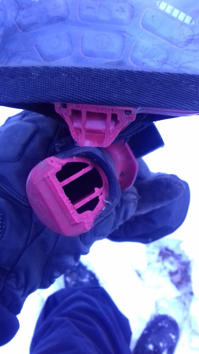

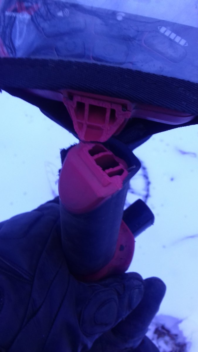

    А У меня вот такая беда[​IMG][​IMG]
  16. patlatii
    patlatii Oberschütze
    34
    Кто что может посоветовать по ремонту
  17. Саня ZP.UA
    Саня ZP.UA General-major
    8.640
    Запоріжжя
    відправляйте по гарантії
  18. BART28
    BART28 General-major
    5.911
    Сочувствую.
    А это как случилось?
  19. BART28
    5.911
    А разве механическое повреждение., это гарантийный случай?
  20. Саня ZP.UA
    8.640
    Запоріжжя
    якщо автівкою переїхати, то ні
    якщо брак лиття, думаю, так
  21. patlatii
    34
    Резко струсил снег с катушки
    minitarn3838 нравится это.
  22. Wolfgrey
    Wolfgrey Moderator
    6.400
    Україна, Дніпро
    Немає там браку - просто пластик не любить мороз, про що неодноразово писалося, але люди не вірили.
    BART28 нравится это.
  23. melan
    melan Stabsgefreiter
    352
    гамняная пластмасса, сама по себе хрупкая а на холоде в двойне.
    minitarn3838 и BART28 нравится это.
  24. Саня ZP.UA
    8.640
    Запоріжжя
    тобто, два (відомих мені) випадки на увесь завоз це не брак а норма ?
  25. Wolfgrey
    Wolfgrey Moderator
    6.400
    Україна, Дніпро
    Таких випадків набагато більше - це не брак, це конструктивний недолік. Брак - це відхилення виробництва від вимог конструкторської документації. Браку лиття по вашому зламу не видно, отже це недоробка конструкторів. Формально вам дадуть відповідь, що прилад не призначений для експлуатації при від'ємних значеннях температури. А за фактом треба переробляти КД, і запускати у виробництво підсилену конструкцію ручки. А воно їм треба?
    minitarn3838, Gviga, Саня ZP.UA и ещё 1-му нравится это.
  26. Gviga
    Gviga Oberfeldwebel
    595
    Центр України
    Таки добре що я того Ванквіша не взяв,вчасно добрі люди відговорили,мало того що він на кусочки іржаві кришок співає,то він ше конструктивно недосконалий.
    volokhov*UA нравится это.
