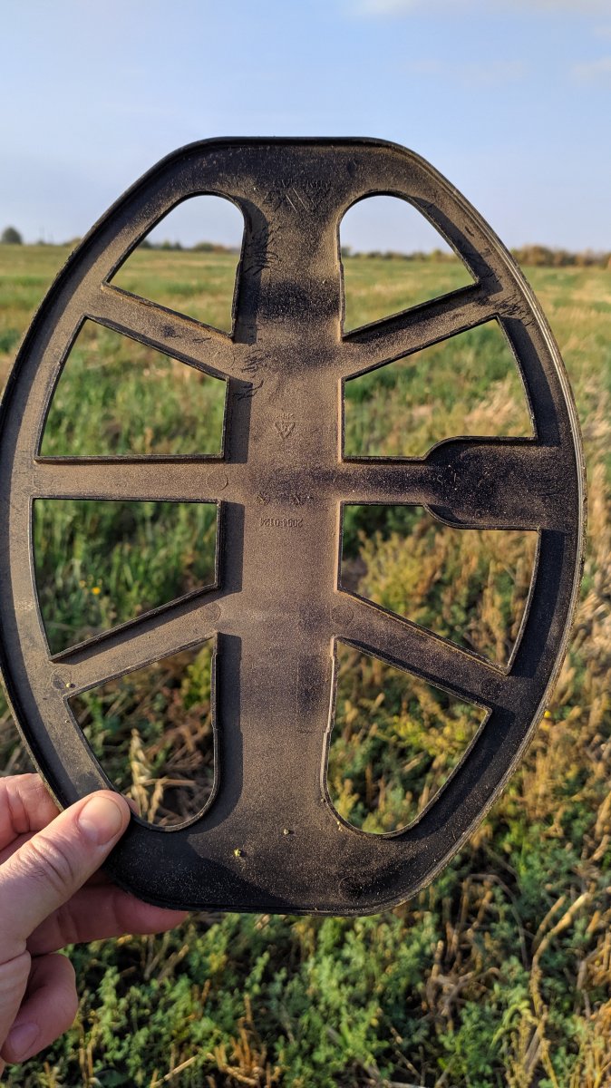

    Может кому пригодится.
    Походил ночью по стерне- потерял защиту. В верхней части катушки выступ есть, а в защите нет паза. Подстраховался теперь хомутами.
  16. Wolfgrey
    Wolfgrey Moderator
    6.402
    Україна, Дніпро
    Теперь не забывайте после каждого выезда обрезать хомуты и вытряхивать ту грязь и воду (если влажная погода), в которой квасится ваш датчик. Если вы считаете, что грязевые ванны ему на пользу - напрасно.

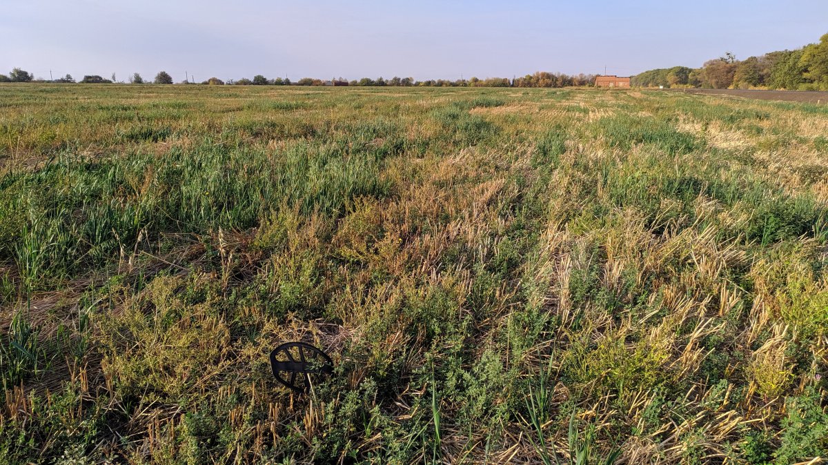

    Як і обіцяв. Відео та фото не робив, прошу вірити на слово, тест проводили в присутності свідків))).
    Вітаю шановні камради, придбав і я собі Ванкіш 440, як і обіцяв відгук. Хочу наголосити відгук суто як користувача та копаря, фізичні, електричні процеси а також обговорювати, що щось не так бо я стояв спиною до сонця а не лицем, гадаю не варто.)))))
    І так почнемо з покупки, поїхали з камрадами до магазину, спочатку в руки взяв Сімплекс+(прошу тапками користувачів Сімплекса не кидати, пишу як є), одразу не сподобалась нижня частина штанги, вона якась не наче трохи як той «холодець». Та й якось не ліг в руку. Потім трохи пішли тестити Ванкіш 440 та Сімплекс+, тест проходив в приміщенні, можливо такі показники і були а саме: Ванкіш 440, чуйка на всю, режим ювелірка – білон 20 коп. 1924 року 26 см., наконечник двохперий – 25 см., наконечник «семечка» 17 см. Сімплекс+, чуйка на всю: білон 20 коп. 1924 року 21 см., наконечник двохперий – 17 см., наконечник «семечка» 8 см. Тести проводилися в присутності 3-х камрадів та продавця магазина. Продеваць сам сказав – «думав Сіма дальша буде ніж Ваня)))».
    Отже мій вибір залишився за Ванкіш 440. Також сподобався легкий та зручний, одразу ліг в руку.
    Далі тест на природі Ванкіш 440, чуйка на всю, режим ювелірка. Ліс, чорнозем.
    Повітря:
    Катькин пятак – 36 см(ВДІ 37);
    5 коп СССР 1931 р. – 36 см. (ВДІ 19)
    Динарій(срібло) – 27 см. (ВДІ 17)
    Грунт:
    Катькин пятак – 30 см(ВДІ 37);
    5 коп СССР1931 р. – 29 см. (ВДІ 19)
    Динарій(срібло) – 21 см. (ВДІ 17)
    Ще раз прошу питання стосовну БГ, частот, швидкості току, та схемотехнік не піднімати, тапками сильно не кидайте, залишив всього лише відгук звичайного користувача.
    А так як кажуть – «вибор за кожним»)))).
    Ну й саме основне сьогоднішні знахідки, шукає прилад без якикось там глюків, писати що там якісь знахідки піднімав з глибини 1-2 шиків не буду, не примірявся, лінійку з собою не носив)))))). Взагалі знахідки є, прилад на МОЮ думку «шукає» добре, ще треба. З ПОВ.
    Ну трохи фото МД, та звіт з першого з ним виходу.
