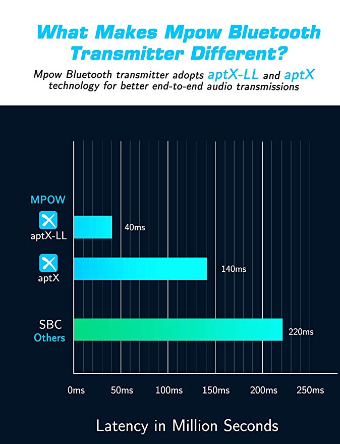

    Всем добра, камрады. На каком-то форуме чел писал про неродные уши для ваньки. С Алика брал. Но не найду хоть убейте. Ткните, если кто знает. Можно ли вообще другие уши использовать, что бы без задержки? Ну там версии блютуза 5,0 или обязательно 5,1, aptXLL важен ли? Спасибо.
  8. Amadeu$
    Amadeu$ Санітар ночі
    15
    2.327
    aptX LL обов'язково інакше буде велика затримка відгуку.
    Навушники є китайські, ті ж самі що використовує мінелаб як фірмові.

    Взаимно... aptXLL важен, 3052da5086b57f1ee5a12ec70f3f2709.jpg , по версии не скажу, но знаю, что эквинокс 4.2 хавает.
