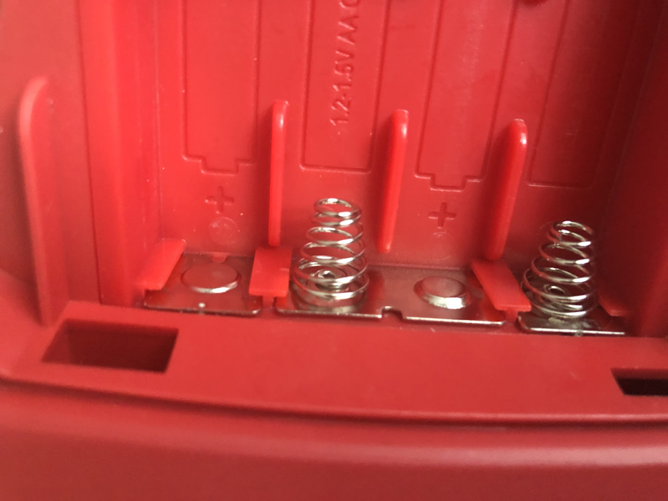

  24. Sergei Tolstich
    Sergei Tolstich Schütze
    59
    KEAAAgCSQ-A-960.jpg Є припущення, що ще проблема моде бути батарейному блоці і саме в різній довжині плюсових контактів

  26. Maus M
    Maus M Obergefreiter
    146
    Чернігівський район
    Яка там проблема з величиною контактів ?,у вас з протилежної сторони батарейку притискає пружинний контакт , скоріше проблема в неякісних батарейках ,а якщо ні то віддавайте його по гарантії нехай ремонтують
