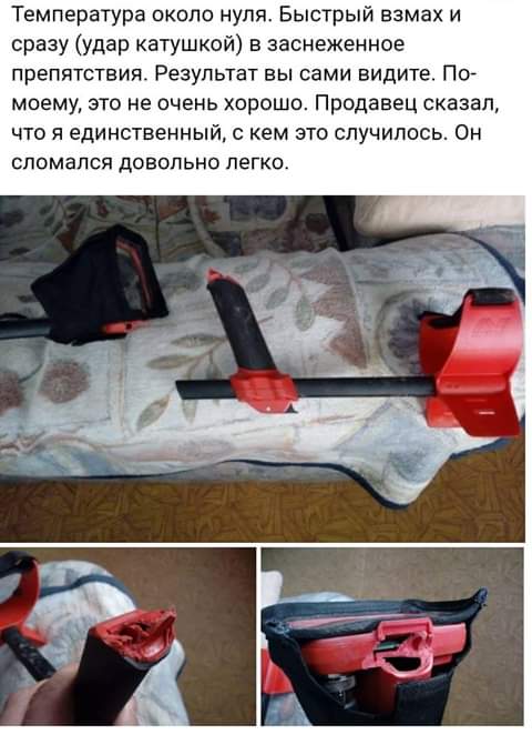

    Нашёл в интернете, не знаю деза или нет..
  4. dominator343
    dominator343 Stabsfeldwebel
    По виду излома была вертикальная нагрузка. По горизонтали явно больше сечение и есть ребро жесткости.Возможно была трещина по какой-то причине. Интересно продолжение истории - по гарантии такое меняют?

    А дулер може сказати що цим девайсом грали в бейс-болл або в хоккi:eek:
    Не подобається мені все це...

    Та помийка, з якої взято це фото, вже давно поливає брудом Minelab. Тому я б серйозно не ставився до цієї інформації.
    Якщо спробувати пошукати першоджерело по фото, то можна знайти групу в ФБ де продають прилади одного турецького виробника, тому маю підозру що ноги ростуть саме звідти. Тим більше, що сама історія явно придумана авторами фото, бо підтвердження історії взагалі знайти не вдалось.

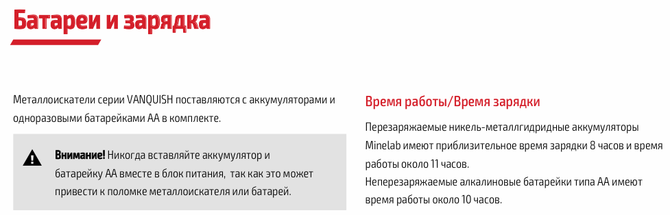

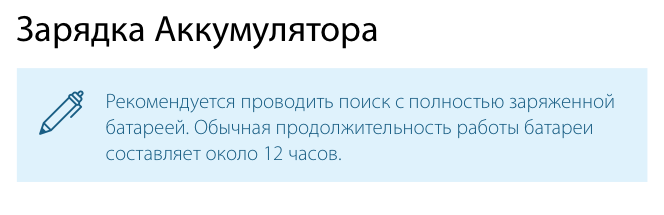

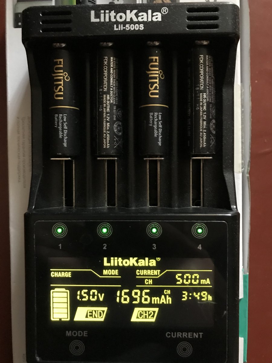

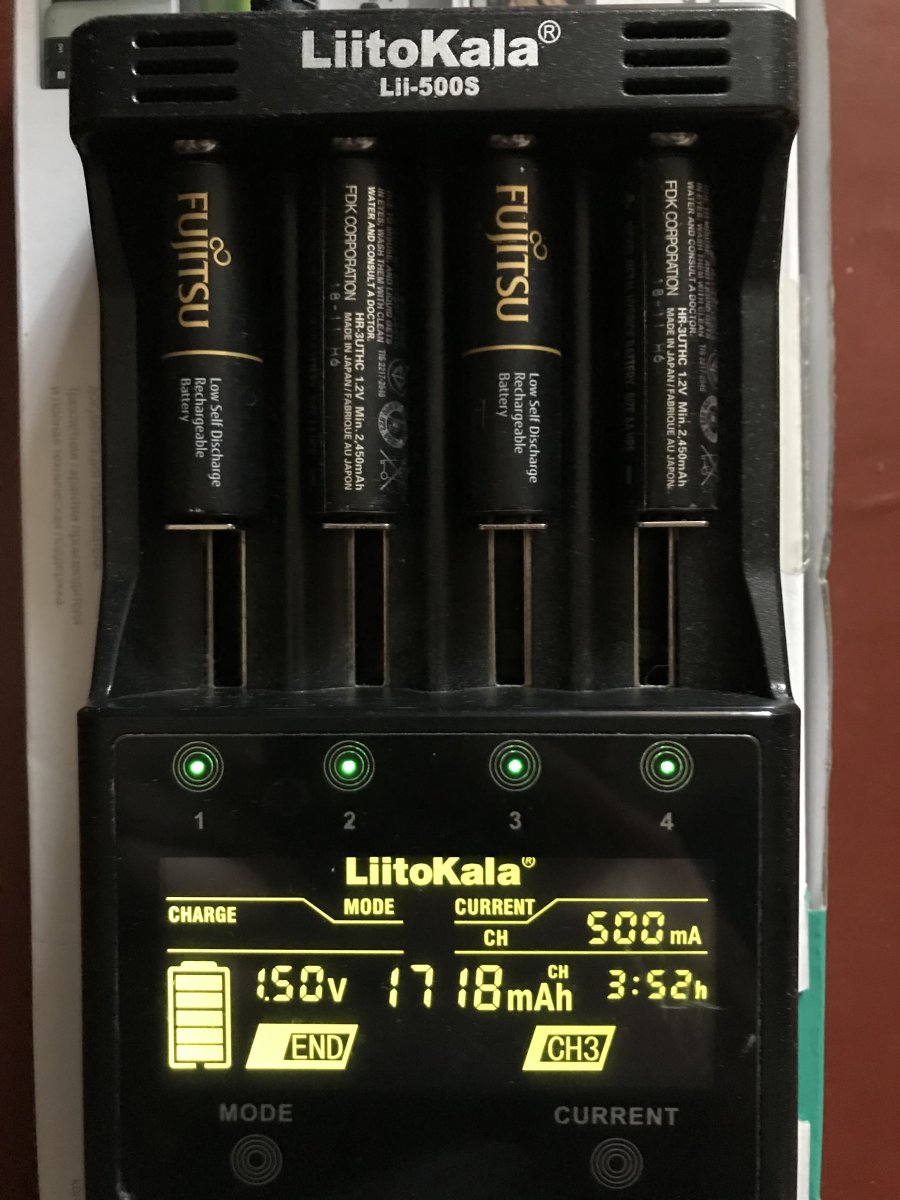

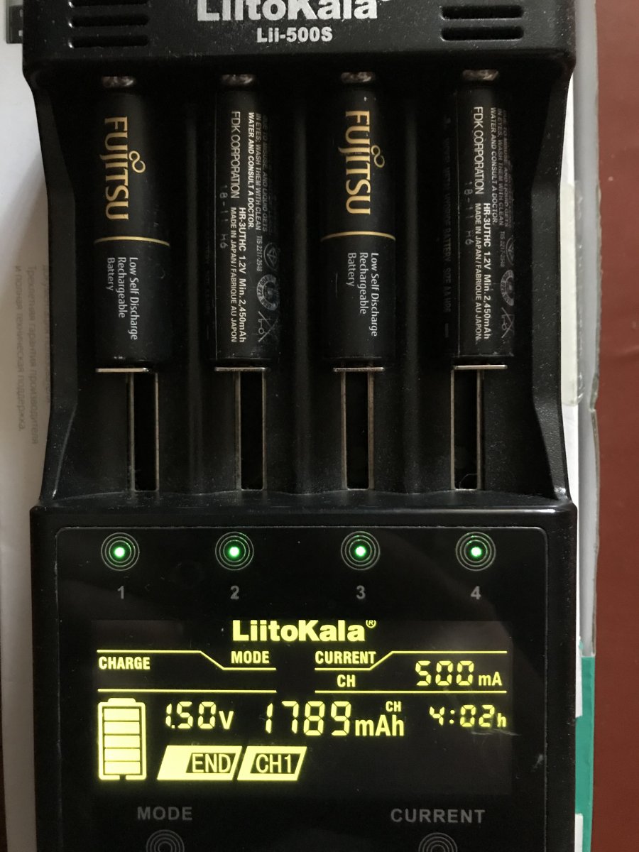

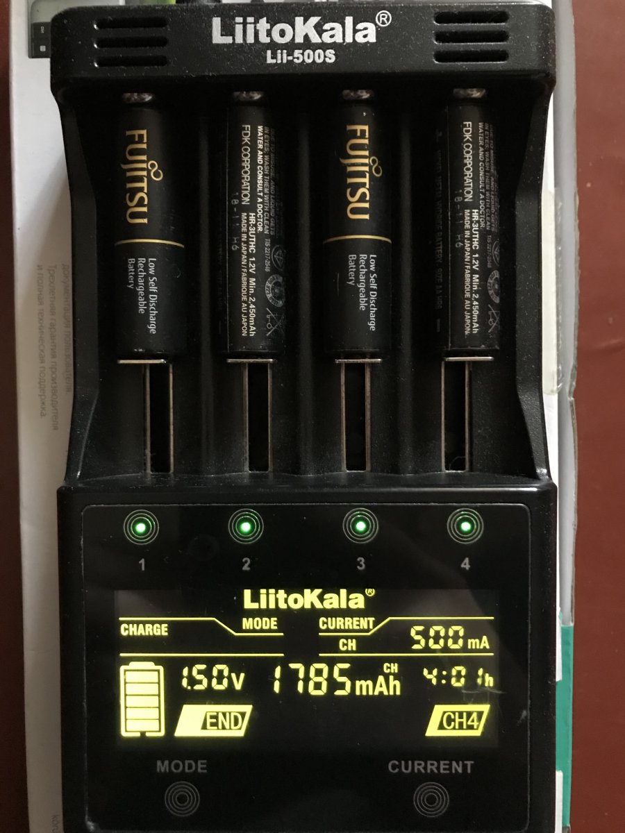

    Небольшой отчет о "прожорливости" Minelab Vanquish 540.
    Отходил с прибором по распашке 9 часов(минус 30-40 мин. на обед), полных 8 часов будет точно, "программа" Реликвии/Ювелирка(иногда), «чуйка»: 90% времени максимальная, 10% времени минус одно деление, «звук»: 1 час в блютус наушниках(не родных, без aptx поэтому отключил, ощущение что все же есть существенная задержка, в пути наушники с aptx), 7 часов на «динамике», «громкость»: минус 2 деления, иногда включал режим «все металлы».
    Перед выездом зарядил акумы Fujitsu Pro 2550mAh (аналог Panasonic Eneloop, акумы практически новые, до этого заряжались примерно 5-6 раз, претензии к ёмкости нет, фактические показатели 2530-2570mAh) зарядкой LiitoKala Lii-500S (интеллектуальная, качественная, кому интересно почитайте в инете).
    После выключения прибора акумы вытянул, утром поставил на зарядку, акумы до-зарядились еще на 1696-1789mAh.
    Иными словами, то что пишет производитель - время работы примерно 11 часов, правда, но в реалиях прибор врядли проработает более 9-10 часов:
    В моем случаи 1800(округлил 1789)/8=225mAh в час, еще хватило бы примерно на 1-1,5 часа, не думаю что больше, при этом когда выключал прибор "уровень заряда" был 2 деления(!!!), но тут нужно учитывать принцип работы аккумуляторов и батареек, у них уровень потери эмкости разный, поэтому после появления "одного деления" акумы проработают примерно 1 час, не думаю что больше.
    225mAh*11часов = 2475mAh, а стоковые акумы как мы знаем min. 2450mAh.
