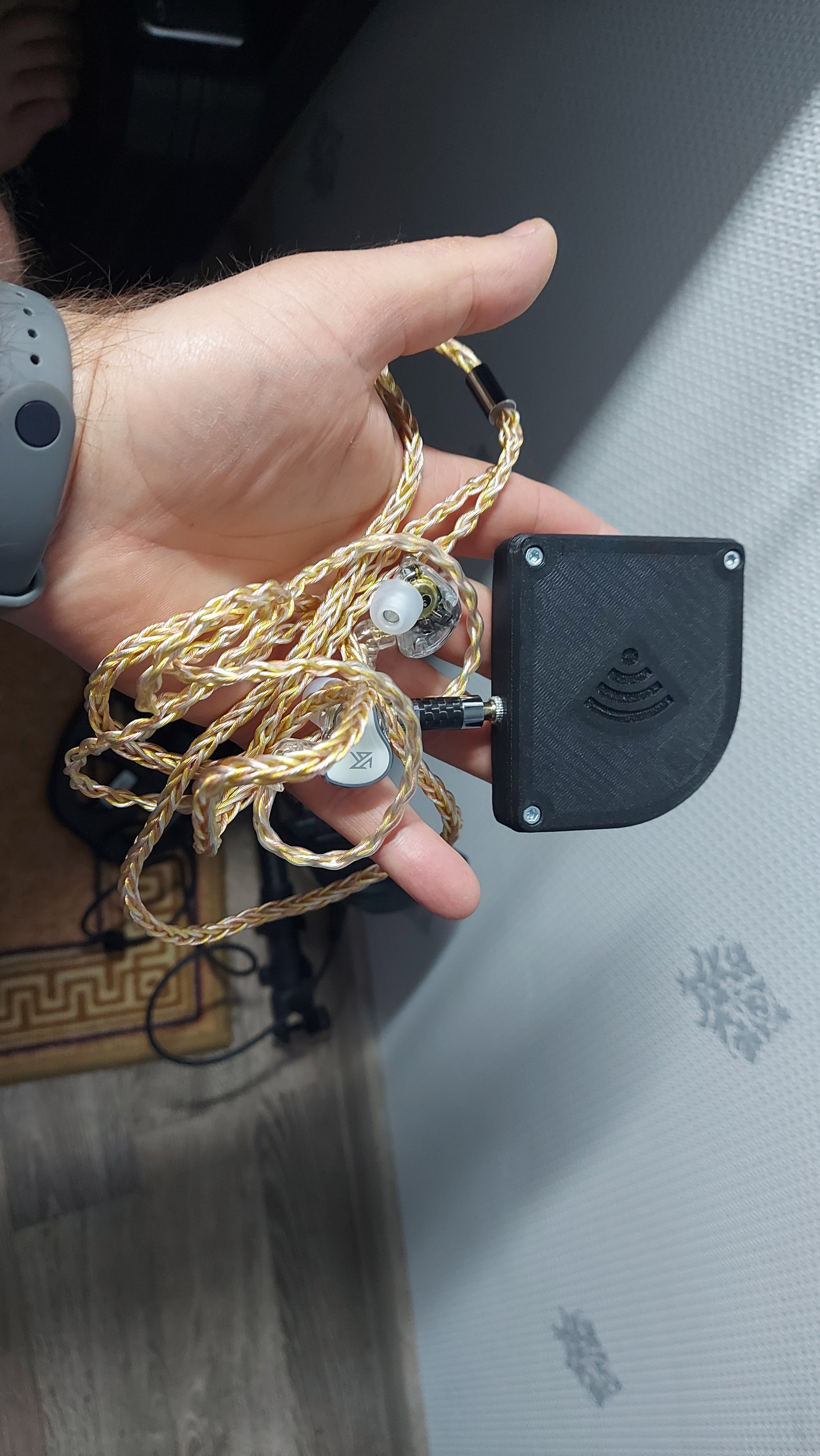

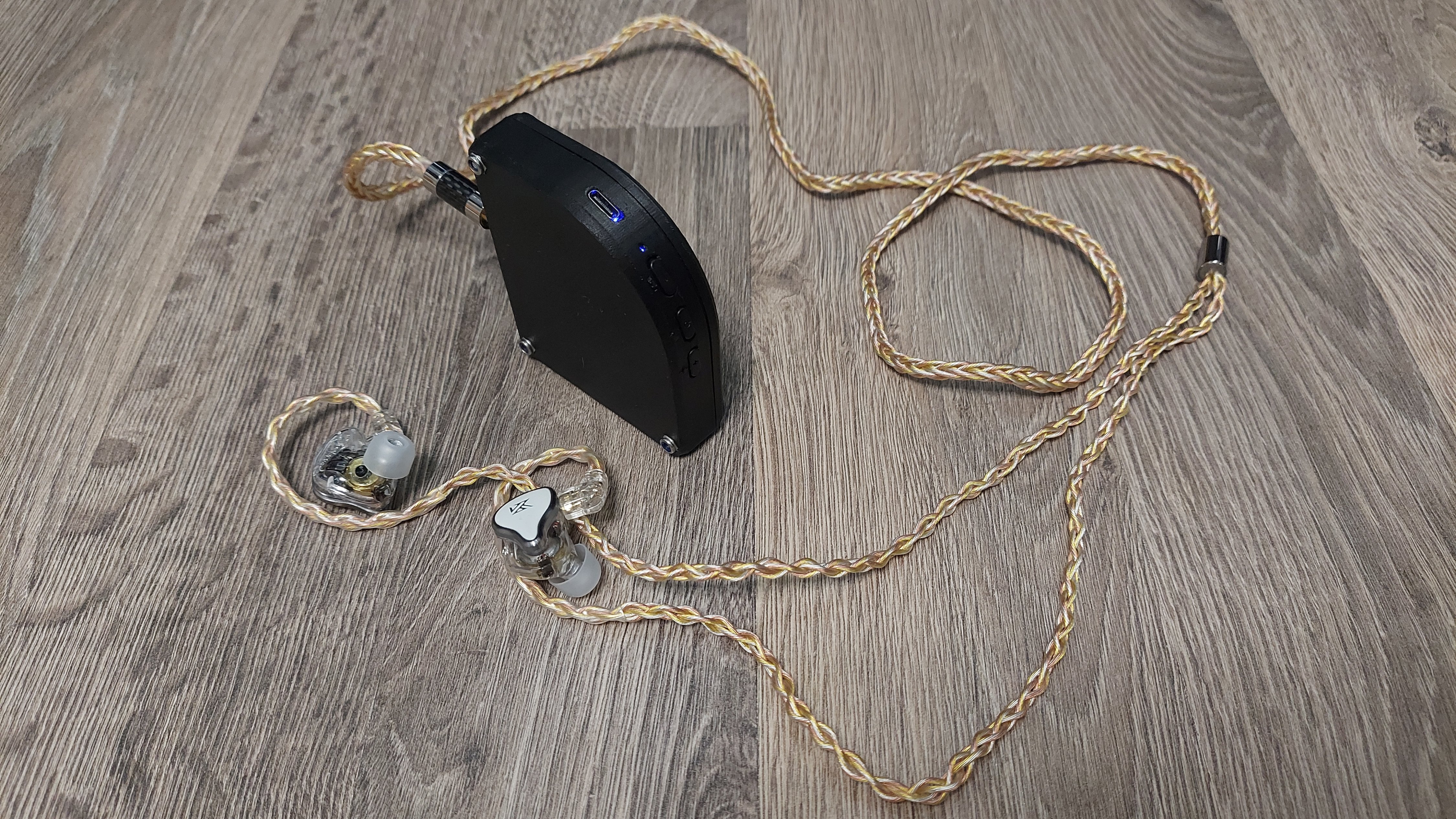

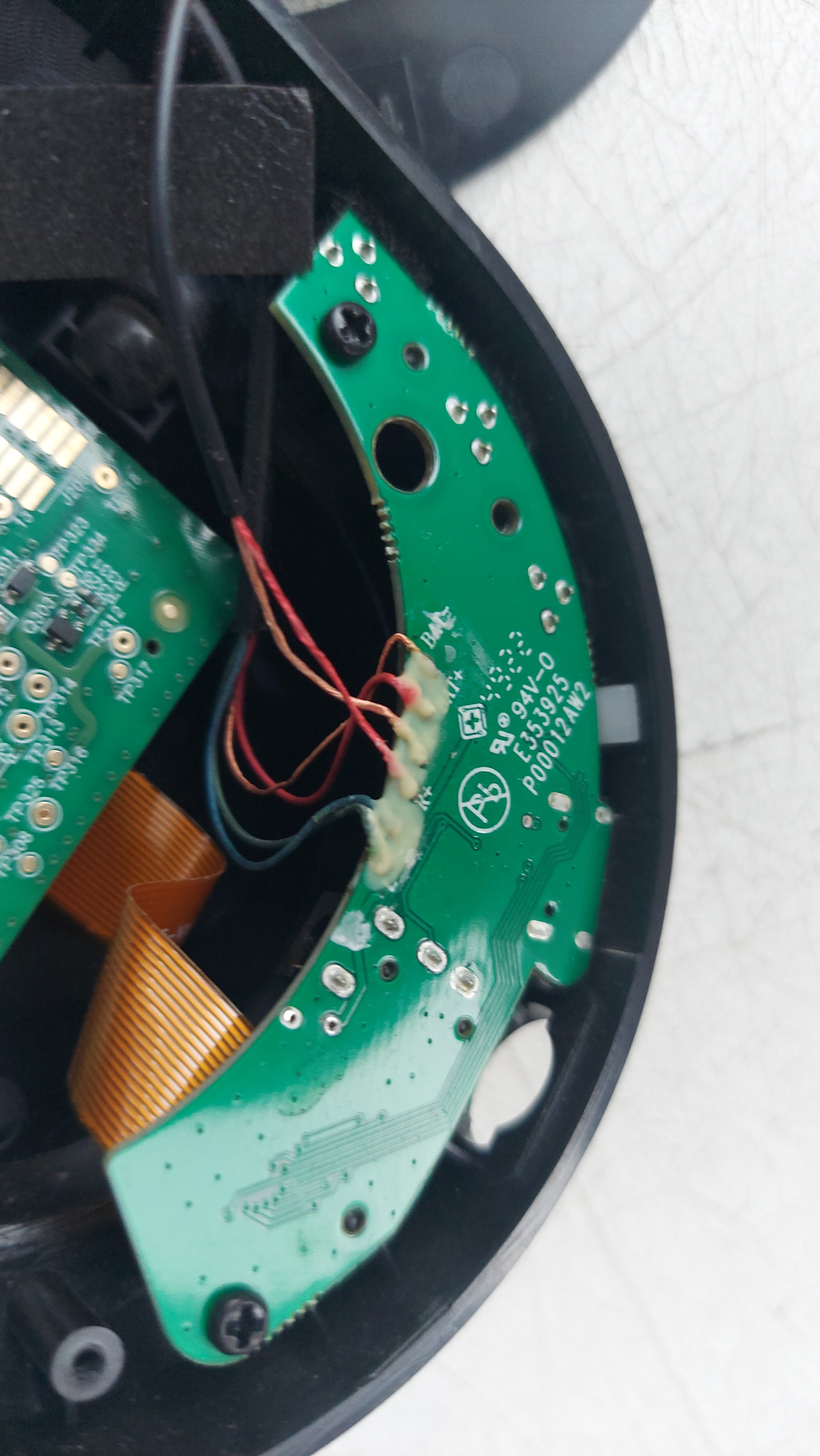

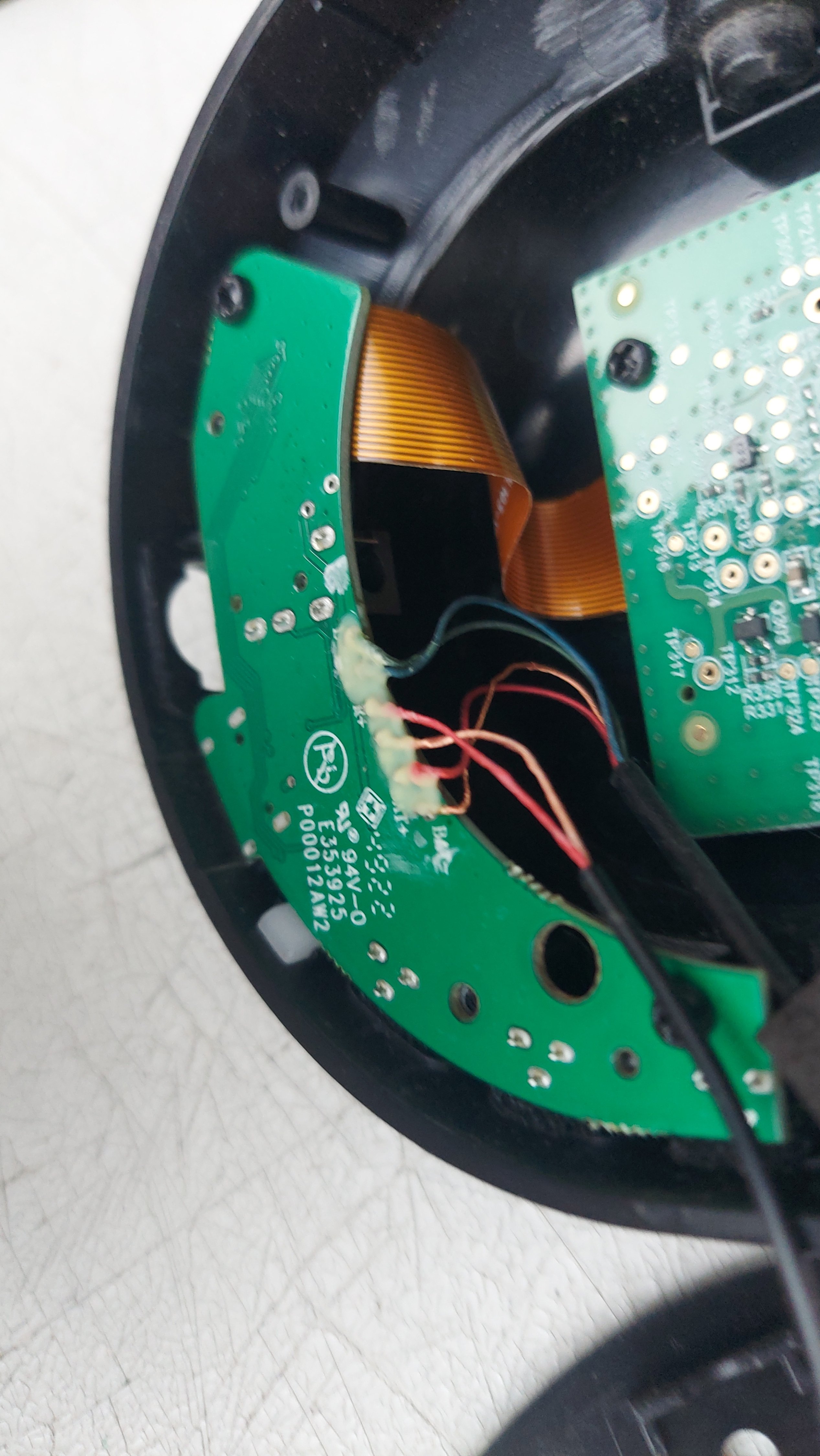

    Про навушники мантікор, точніше про міграцію їх електроніки...
    Ото ж Мантікор, чудовий прилад, подобається усе.., окрім цих "буйків" безтолкових ML-105! Якого біса робити таке одоробло здорове? В жару вуха пріють, в дощ не походиш.., бо спалиш нах.., вони диряві як решето.
    Звук в них.. - ну таке)
    Кинувся шукати блок безпровідний WM 09... да вони подуріли! - 200$ ... за що!?

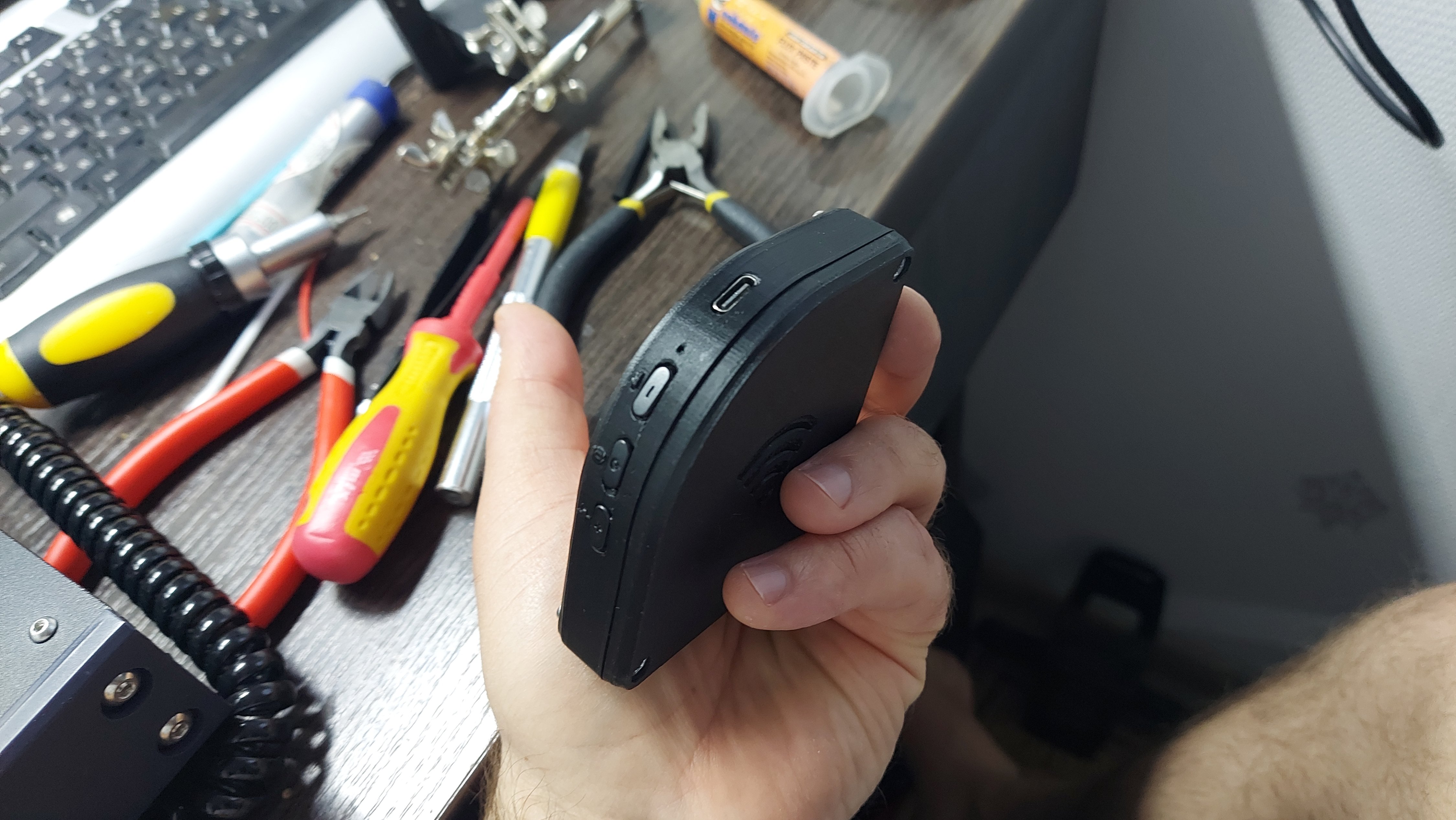

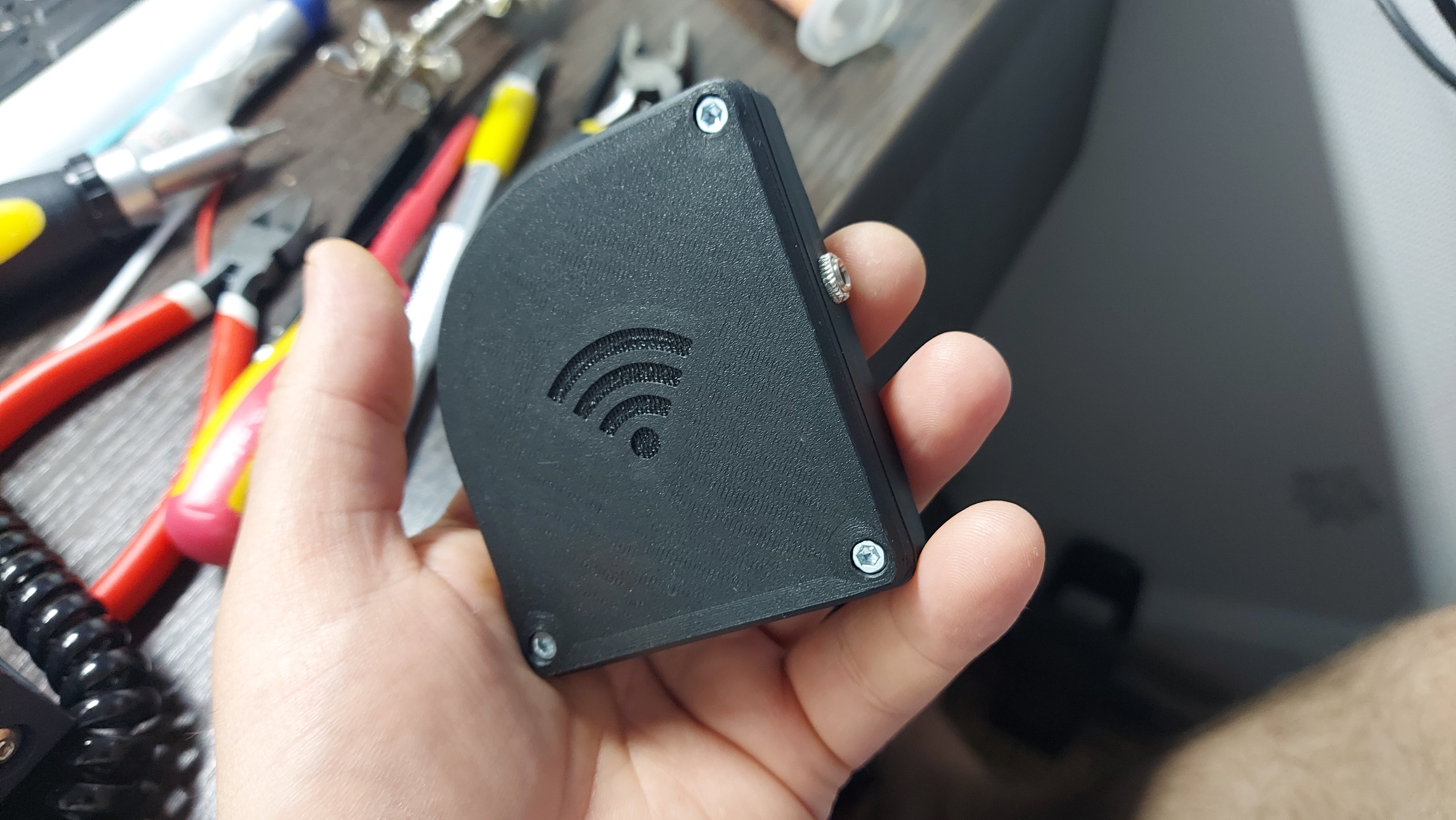

    Посидів, подумав, ну її ту гарантію, якщо копати потрібно зручно а не аби як.. розібрав)
    На перший погляд все реально диряве, навіть в маленький дощик по кабельному вводу вода легко потече прямо на плату, яка нічим не захищена! Пійшов в інтернет шукати вихід... - і знайшов!!! Придбав моделі для друку та інструкції по зборці блочка із навушників.

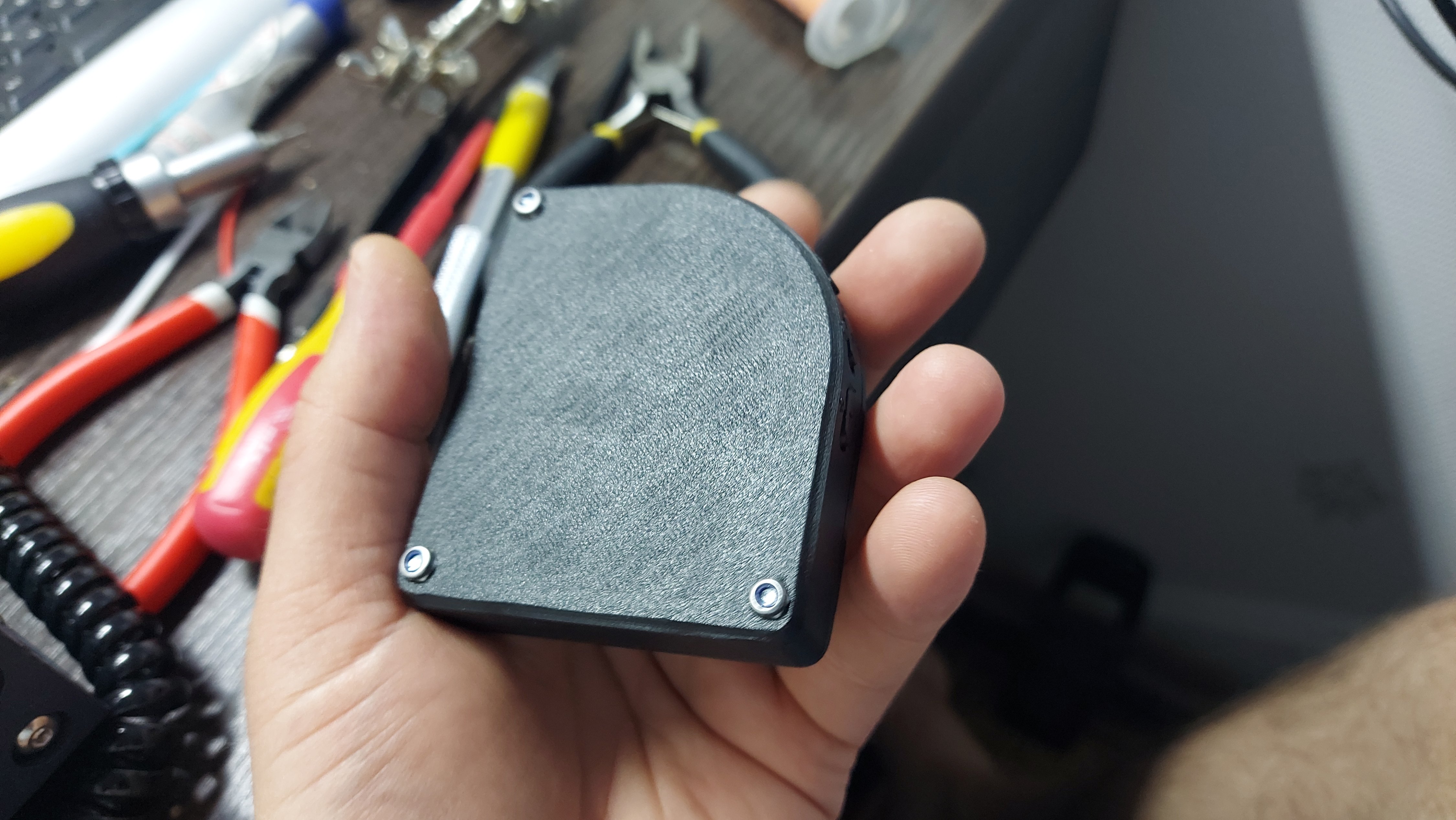

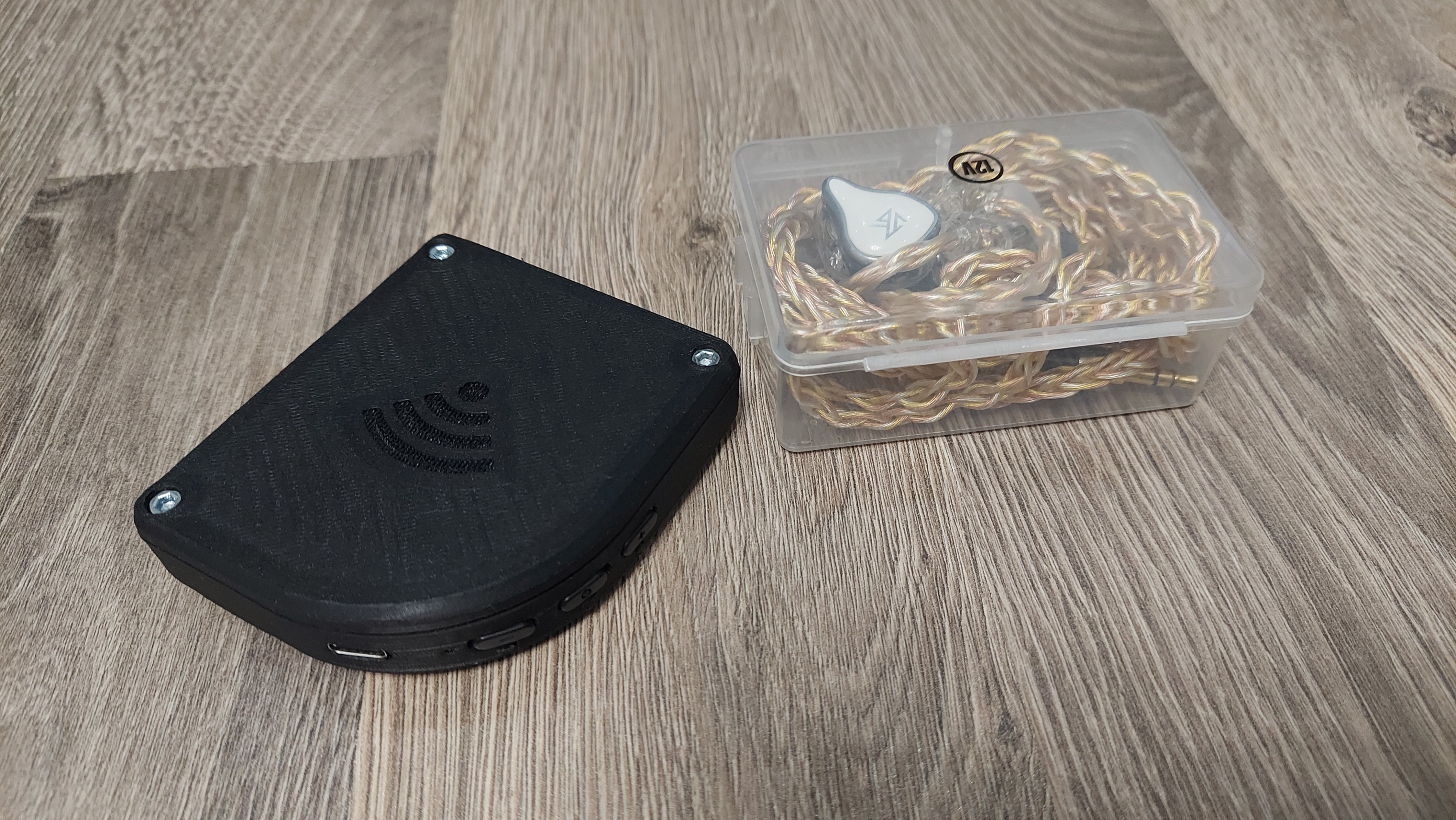

    Корпус надрукував із ABS CF10. Навушники мої улюблені KZ ZAS, кабель (мідь, срібло, золото).
    Результат на фото. Блочок звичайно не герметичний, але ж можна хоча б в карман нагрудний вкинути!
    Звук бомба! І головне зручно)
    Посилання давати заборонено, тому хто хоче знайде, в гуглі ще нікого не забанили...

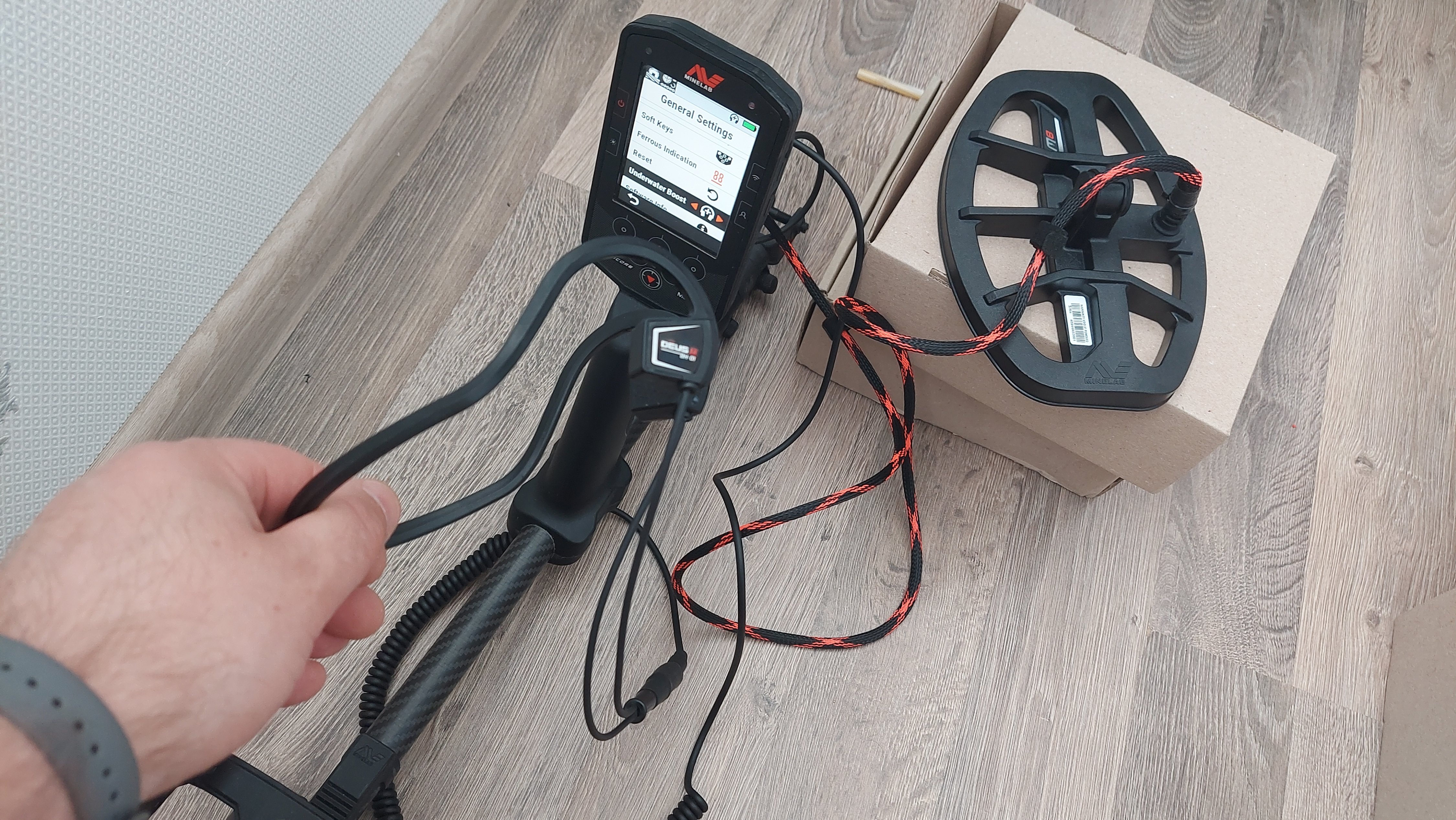

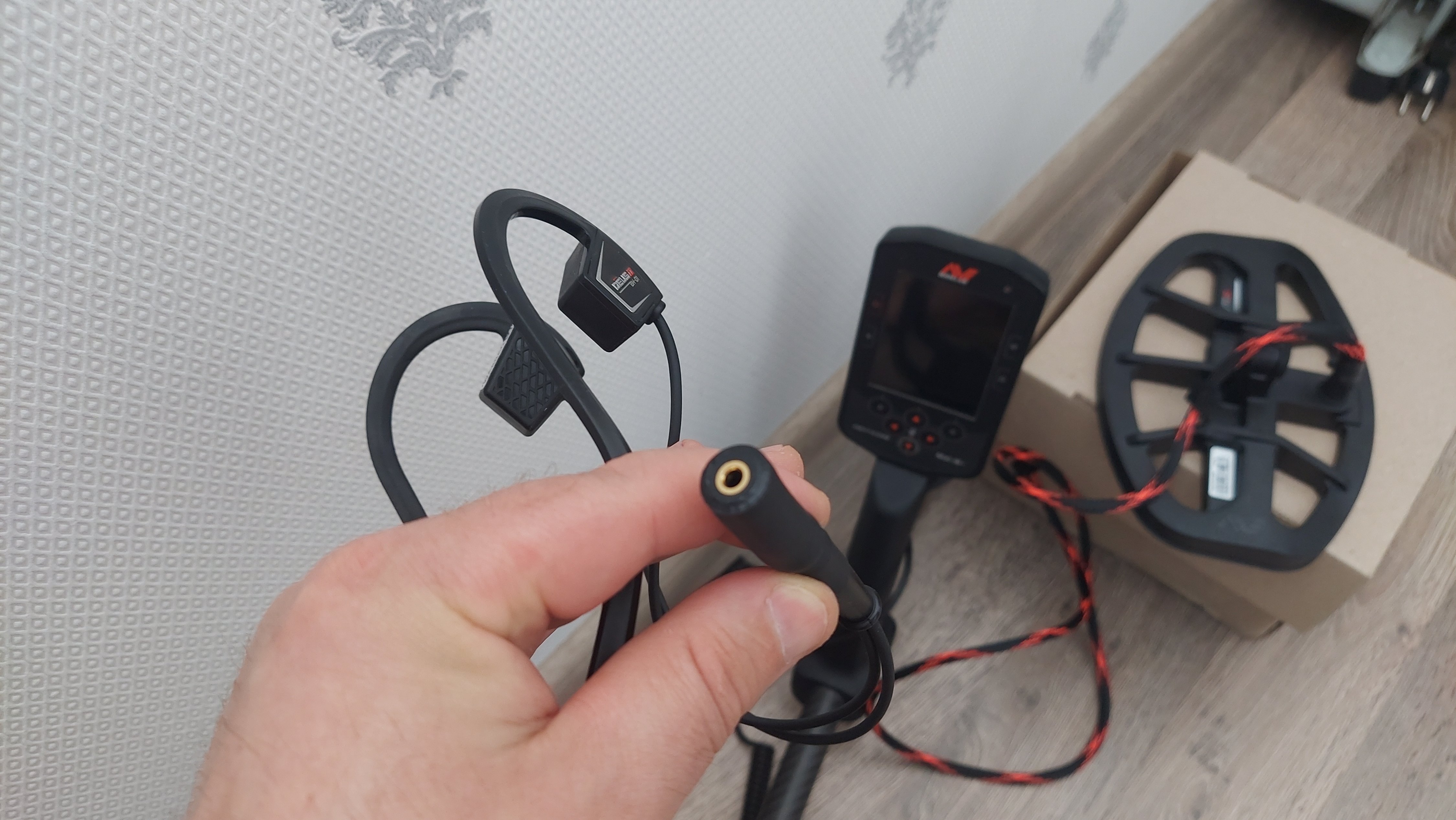

    Підключив до мантікори під воду костні вуха від Deus2!
    Все працює чудово, і низькі і високі і гучності хватає (особливо на бусті).
    Підключення реалізував через перехідник 3,5 під кабель від навушників ML105. Зєднання буду замотувати ізолентою (повинно тримати воду) а ні - залью наглухо...

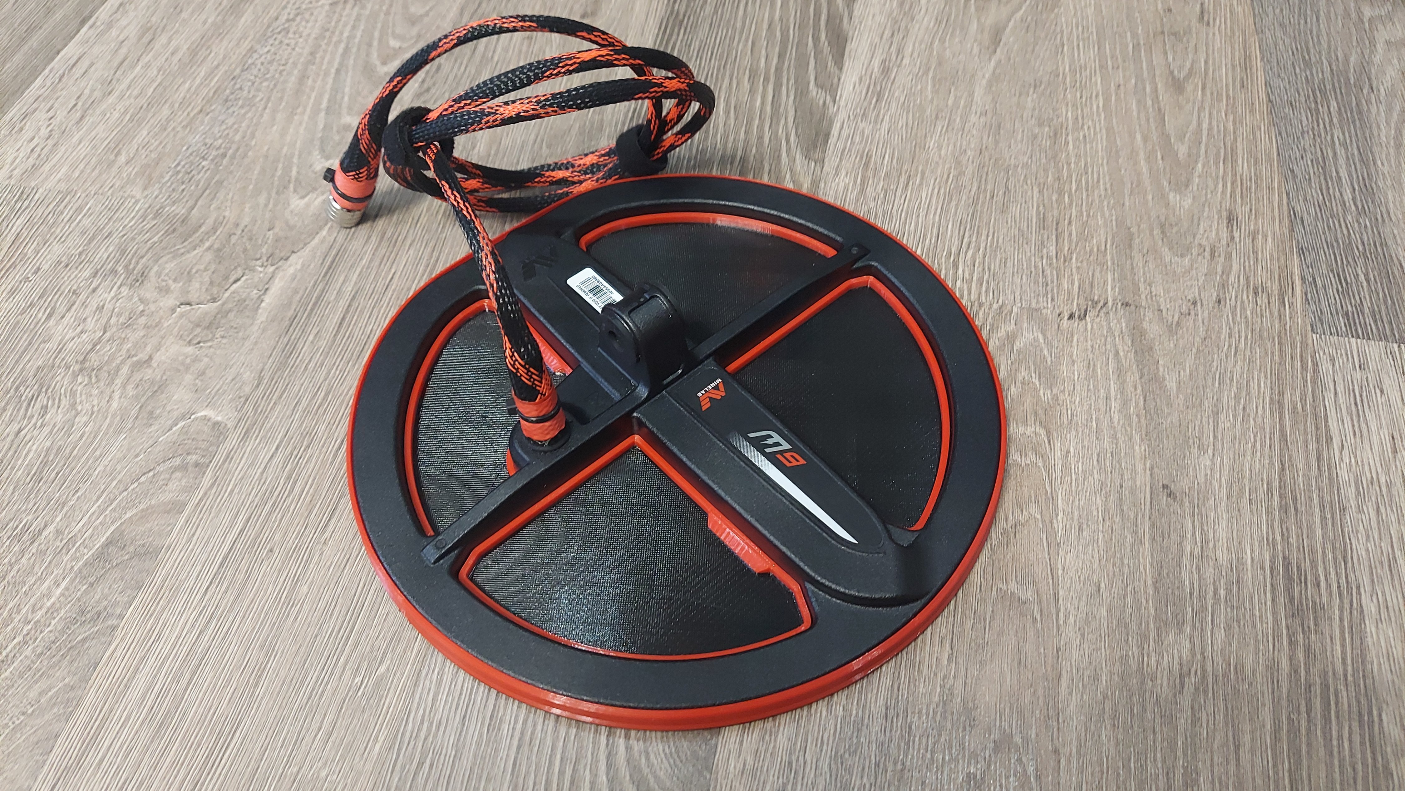

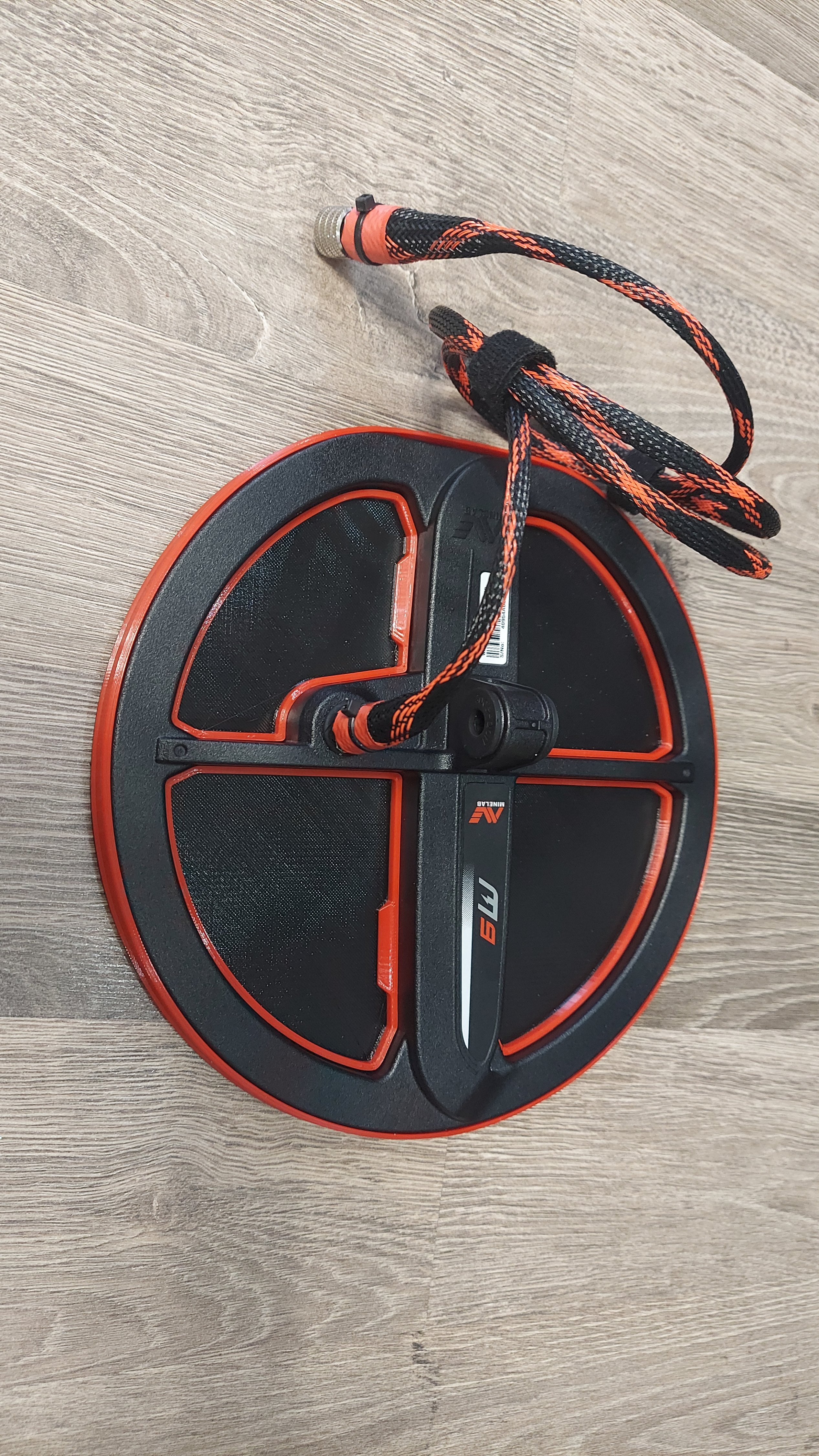

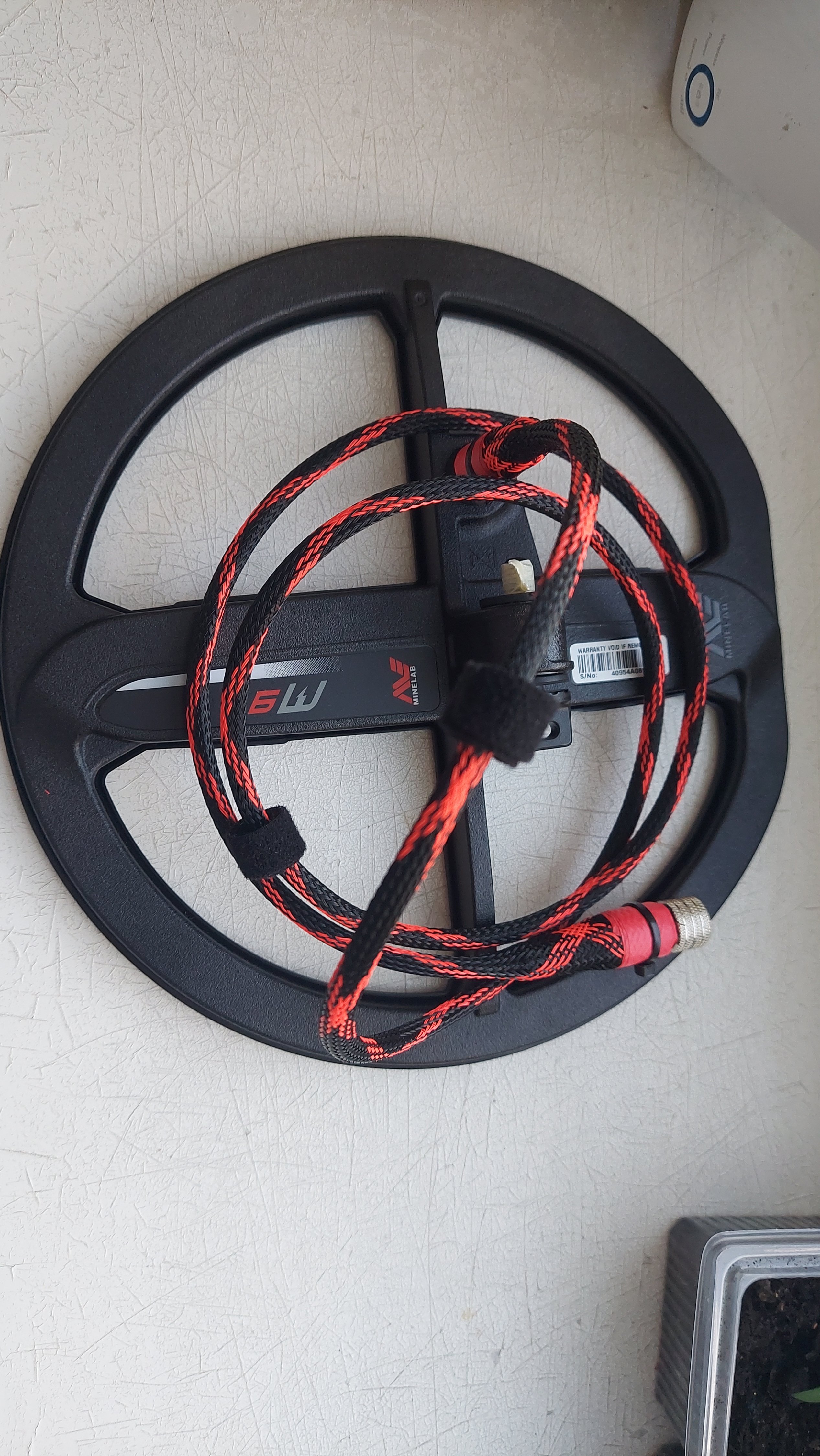

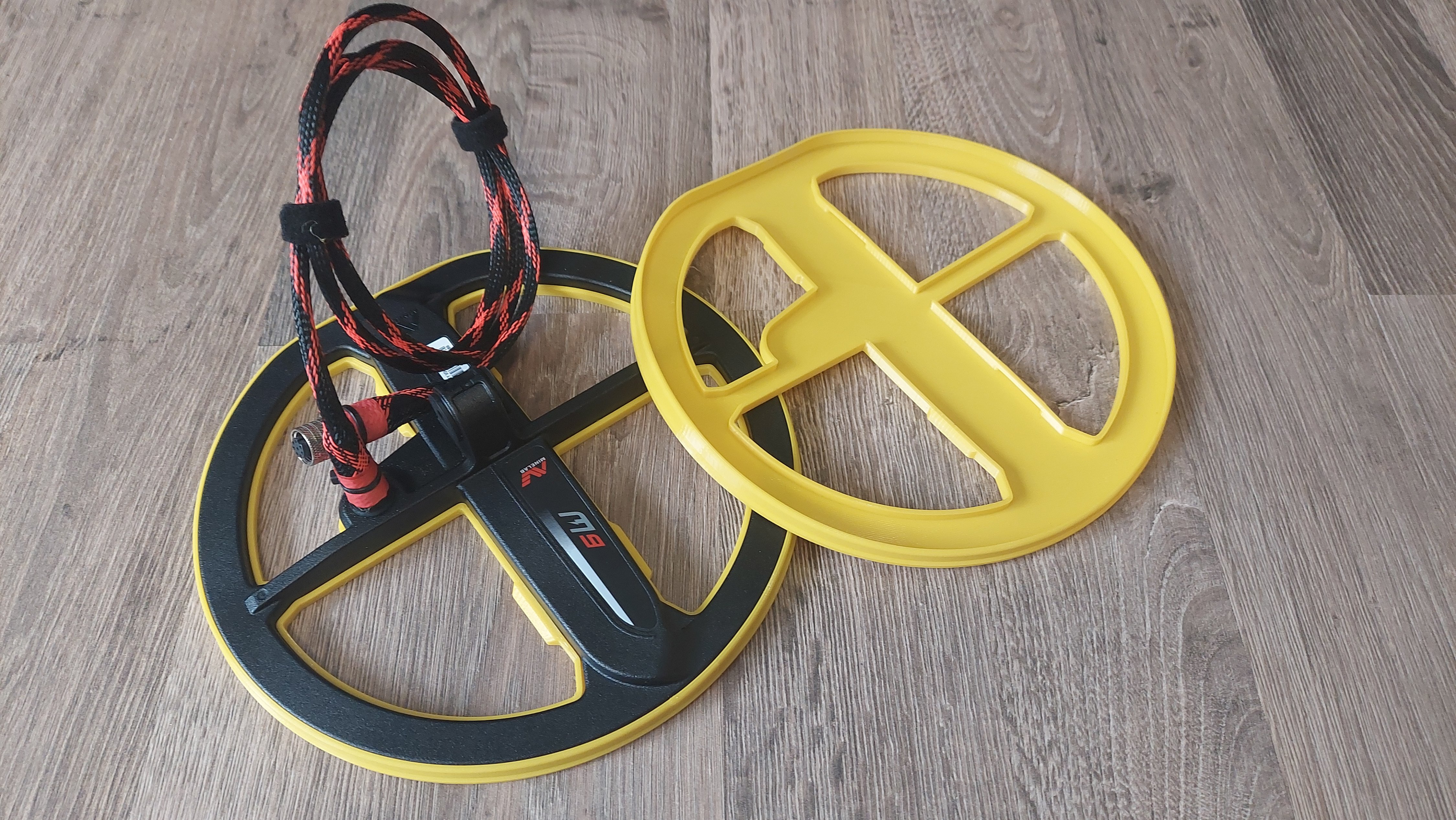

    Трохи розширив штат котушок. Кабель відразу забронював нейлоновим плетінням 8мм. Раджу)

    Довго вирішував чи брати котушку М9 для пляжу. Ніби є снайперка М8 яка бачить настільки дрібне і так глибоко, що і більшого як би і не потрібно.., здається..)
    Тим більше дев'яткою з Деус 2 в минулі роки добряче все зачистив і по своїй суті 9 дюймів ніби вже забагато для над дрібного.., може пропускати глибоке.
    Все-таки придбав і швиденько поїхав на вибитий здавалось заход (60×30 метрів, води з поколіна до попояс). Прилад розігнав помірно (чуйка 30, швидкість 5) феруми правив по викопаному щмурдяку :). За півгодини відсіяв все сміття, залишив діапазони спірних сигналів, ну і явне не глибоке. Баланс грунту ставив на 0 і на кожному глибокому сигналі вручну коригував до внятного відгуку, плюс стаб і його фільтр з врахуванням розділення. В результаті БГ так і залишив на 0.

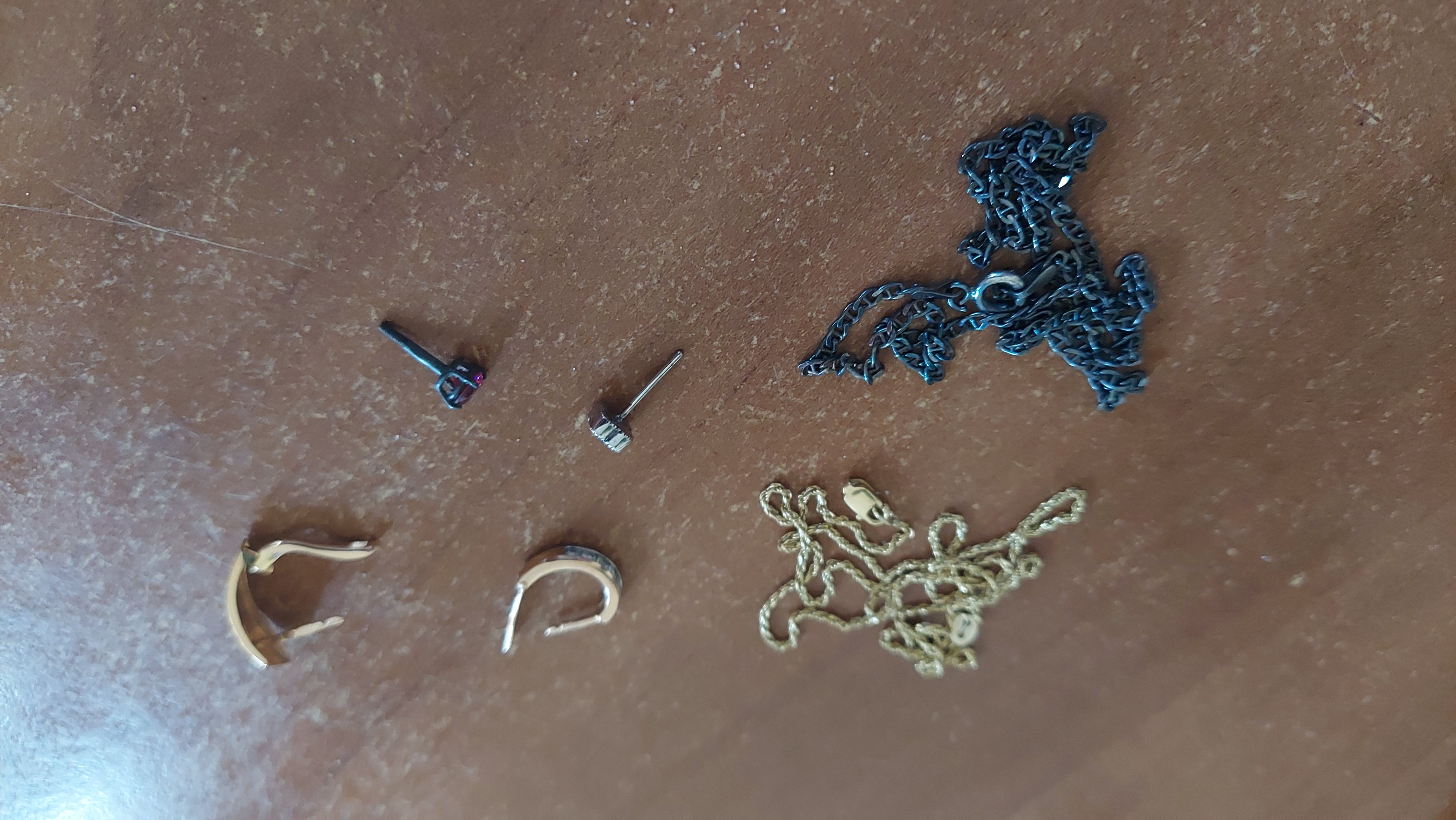

    Далі пішли дуже глибокі сигнали, почав діставати дуже дрібні шматочки фольги, сантиметрові обривки мідних та срібних цепочок, замки від них.., все відкопував із 3-5 копка скубом))) Вилізло два срібних кільця, що лежали біля чорняги і дуже ДУЖЕ! Глибоко, також полізла радянщина...
    Відверто кажучи я в шоці від котушки. Навіть не думав, що на таку глибину можуть цілі замиватись в пісок.
    Котушка якась не звичайна, висота ребер всього 6 мм в найнижчій ділянці а ширина цілих 2см, обмотки широкі і не високі. Як це працює на такому діаметрі по наддрібному і дуже глибокому не розумію.., Але це Працює!
    Жоден прилад ще не викликав таких вражень, Круто!

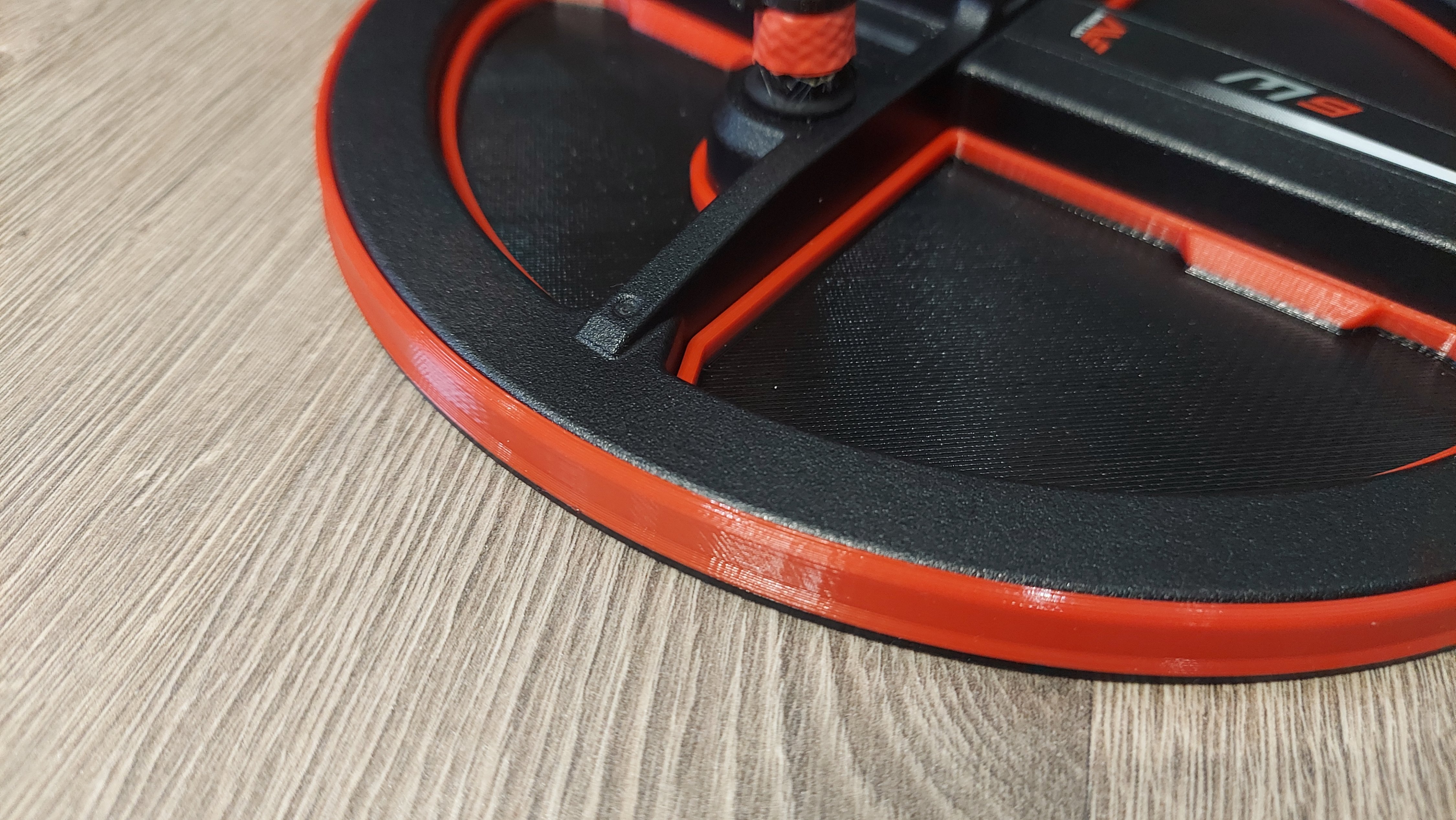

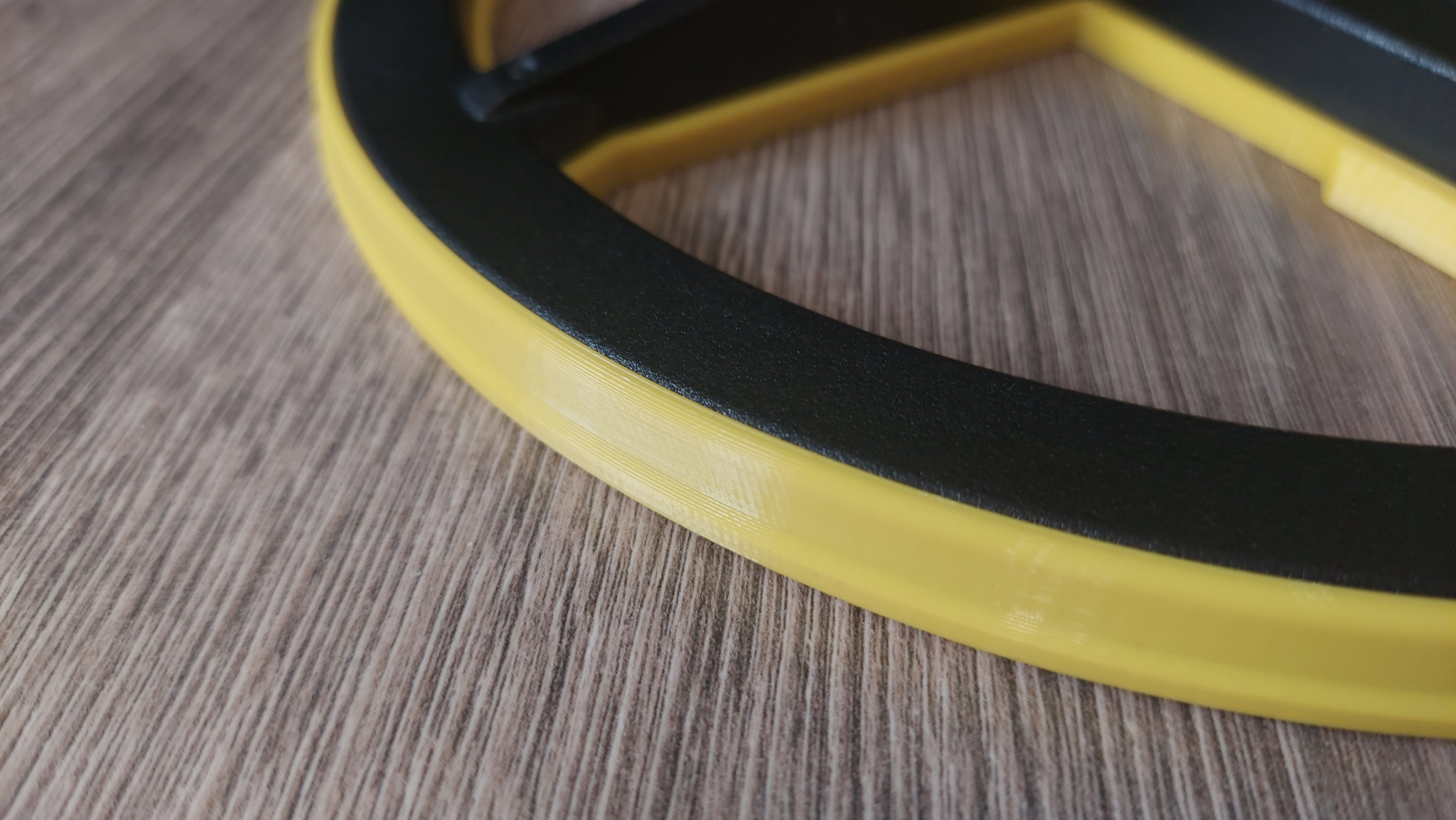

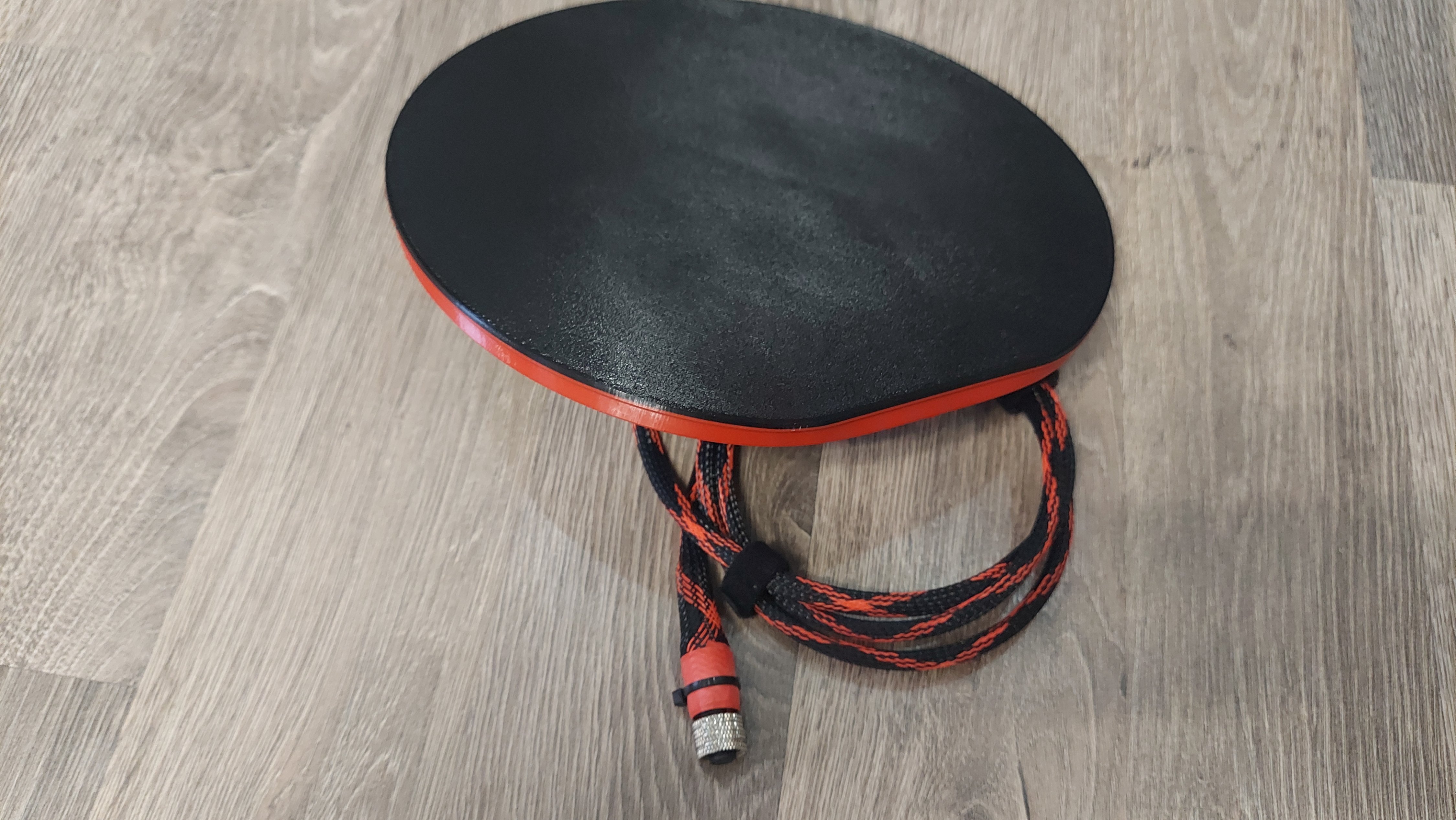

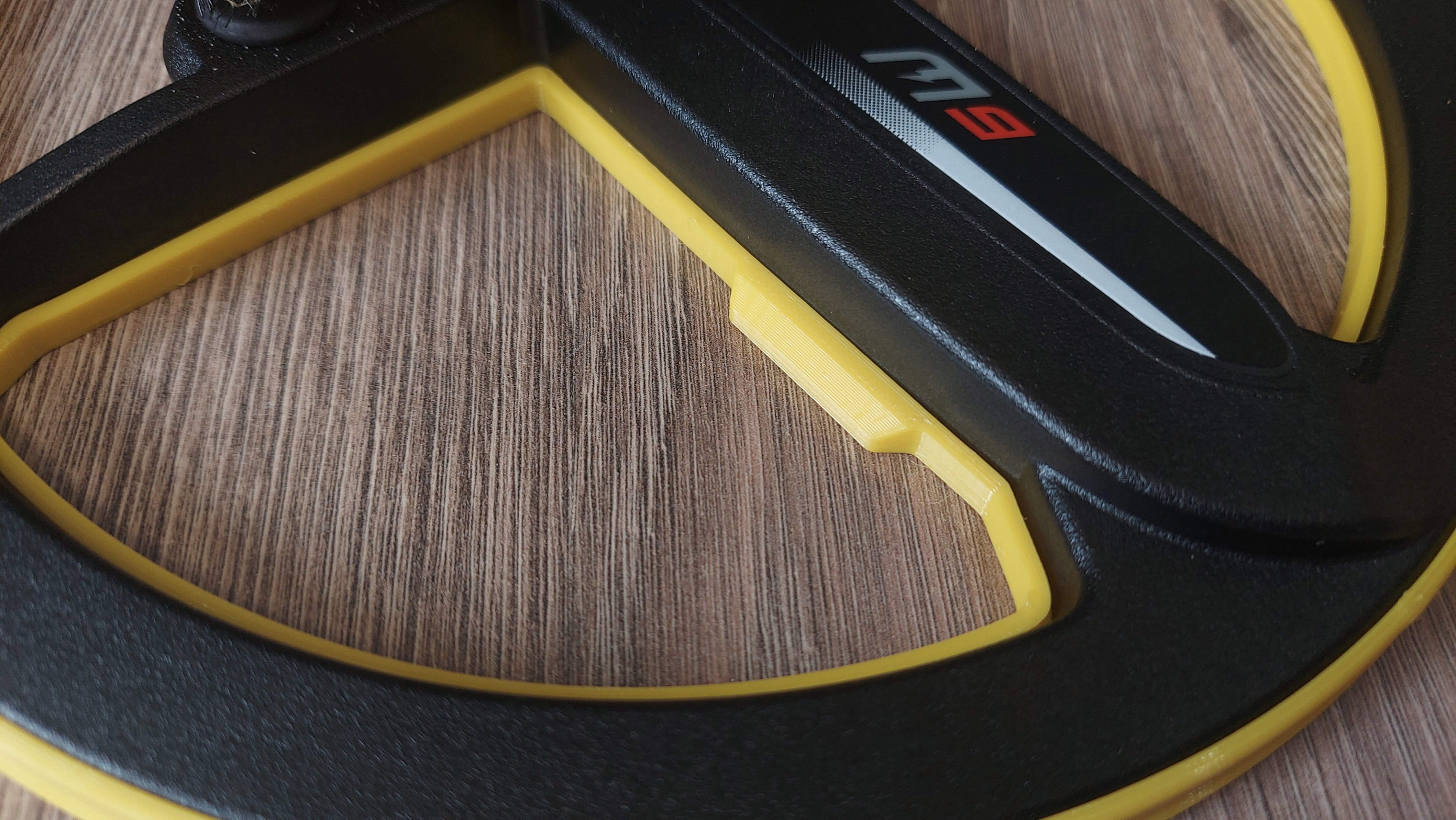

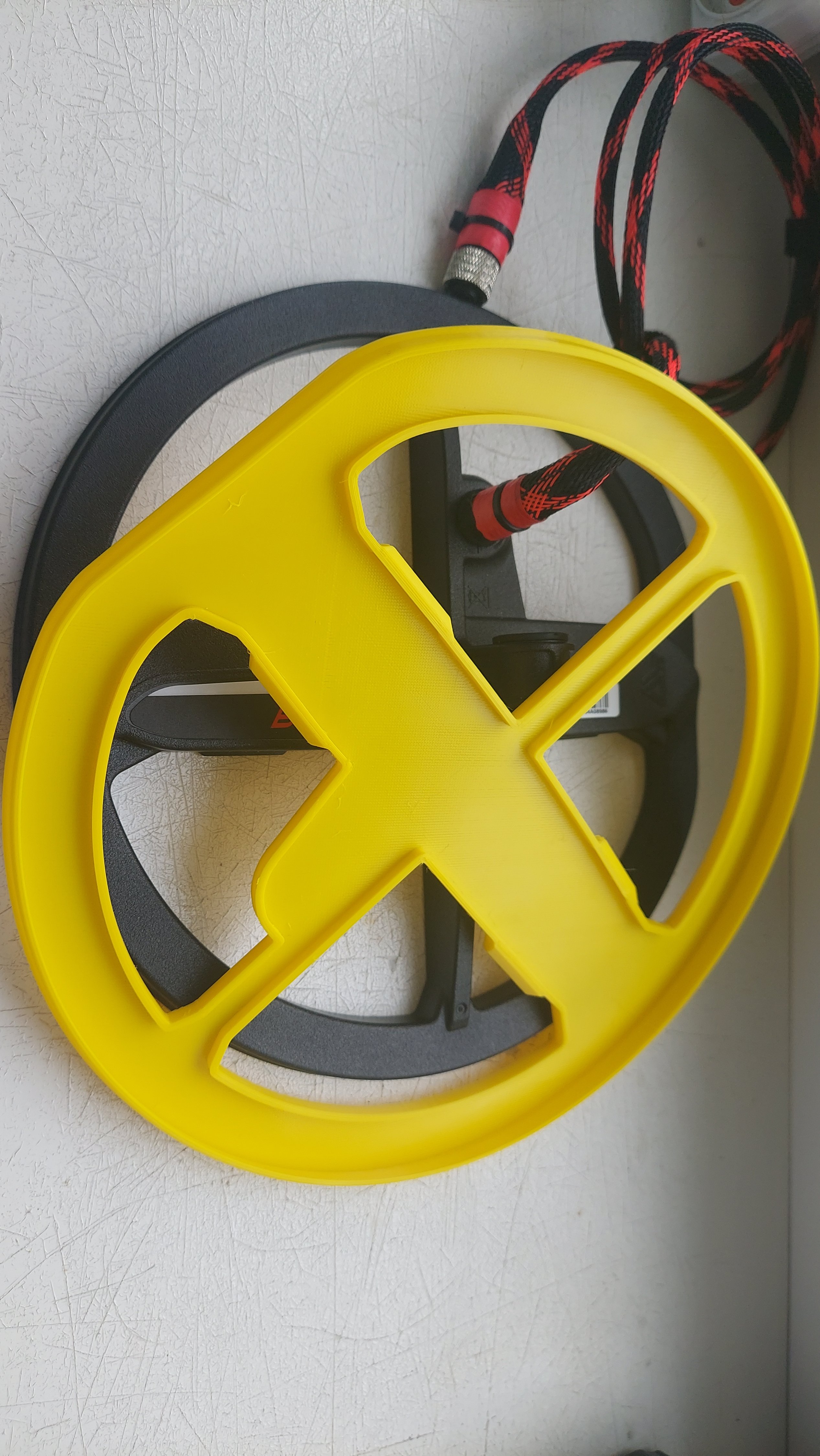

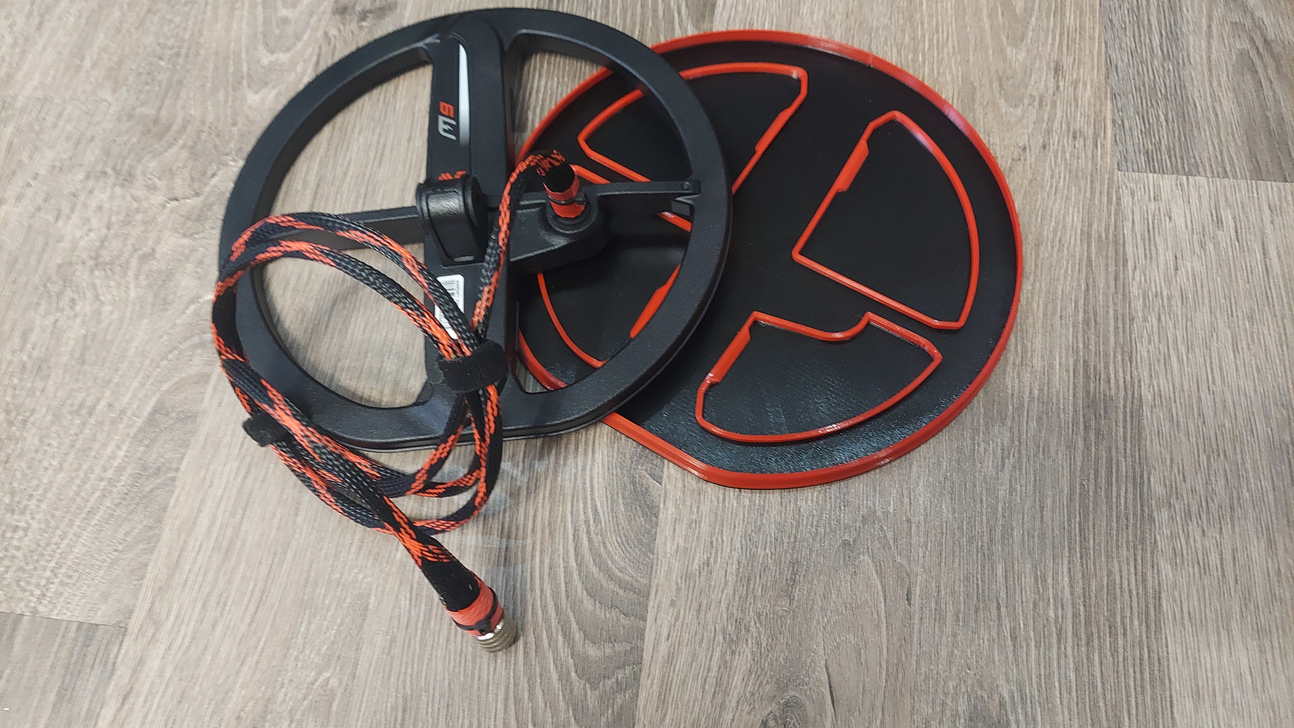

    Зробив суцільний захист під воду для котушки М9.
    На випробуваннях дійсно легше під водою ковзає)
    Буду такий само проектувати під М8

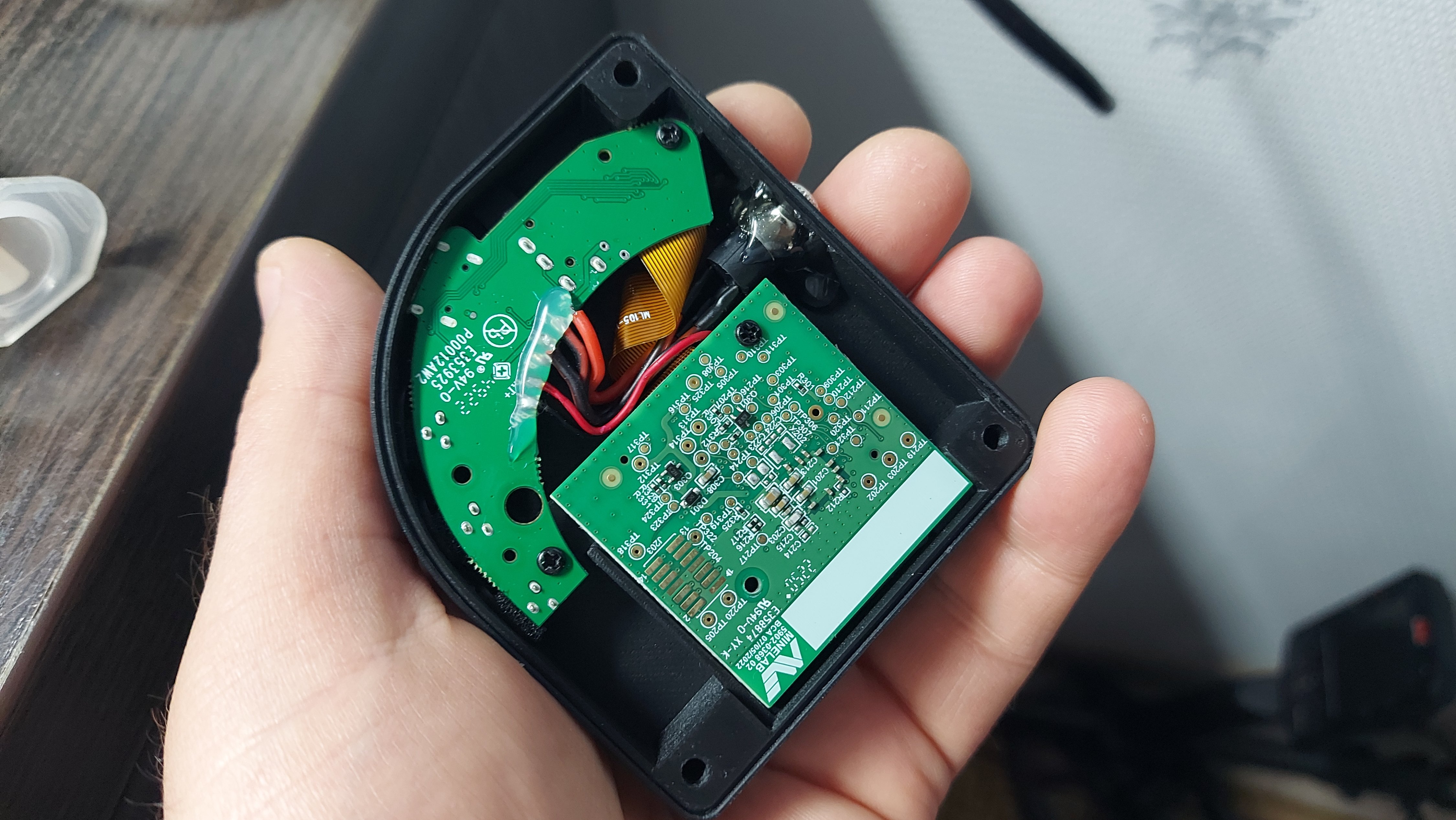

    Привіт народ. Не втримався і розібрав WM 09 та ML105. Виключно мої висновки:
    Аналіз апаратної бази нових аксесуарів Minelab (WM09 та ML105) вказує на те, що компанія технічно готова до впровадження повноцінного стерео-аудіо та розширених функцій передачі даних, подібних до екосистеми XP Deus II.
    Ось ключові висновки на основі використання чіпа Nordic nRF5340:
    1. Технологічна перевага чіпа nRF5340
    Використання nRF5340 є значним кроком вперед порівняно з попередніми рішеннями (на базі nRF52 серії), оскільки цей чіп:
    Має два ядра (Dual-core): Одне ядро виділене суто під роботу радіопротоколу, інше — під обробку звуку та додатки. Це мінімізує затримку (latency), що критично для металошукачів.
    Підтримує Bluetooth LE Audio (LC3 кодек): Це стандарт майбутнього, який дозволяє передавати високоякісний звук (включаючи стерео) з наднизьким енергоспоживанням.
    Підтримує Isochronous Channels: Технологія, яка дозволяє синхронно передавати звук на лівий та правий навушник окремо, що є основою для «стерео революції».
    2. Відповідь на "Стерео-революцію" XP
    XP Deus II використовує розділення цілей у стереопанорамі (Full Tones), що дозволяє оператору на слух визначати «сміття» чи «кольорову ціль» за їх розташуванням у звуковому полі.
    Апаратна готовність: Оскільки ML105 та WM09 базуються на nRF5340, вони фізично здатні приймати стереосигнал.
    Програмне обмеження: На даний момент Manticore видає моно-сигнал. Проте архітектура n5340 дозволяє Minelab випустити прошивку, яка розблокує стерео-режим (наприклад, залізо в одному вусі, колір в іншому, або просторове позиціонування цілей у 2D-площині).
    3. WM09 як універсальний хаб
    На відміну від старого WM08, новий модуль WM09 на базі n5340 може працювати не просто як приймач, а як складний вузол зв'язку:
    Він може забезпечувати стабільне з'єднання без розривів навіть у зонах з високими завадами (Wi-Fi, інші прилади).
    Потенційно він може підтримувати одночасне підключення кількох пристроїв (навушники + пінпоінтер наступного покоління) з нульовою затримкою.
    Використання чіпа такого рівня, як Nordic nRF5340, у навушниках ML105 та модулі WM09 — це прямий доказ того, що Minelab готували «стерео-відповідь» ще на етапі проектування заліза Manticore.
    Ставити топовий двоядерний чіп вартістю в кілька разів дорожче за стандартні рішення лише для моно-звуку — це економічний абсурд, якщо не мати стратегічного плану.
