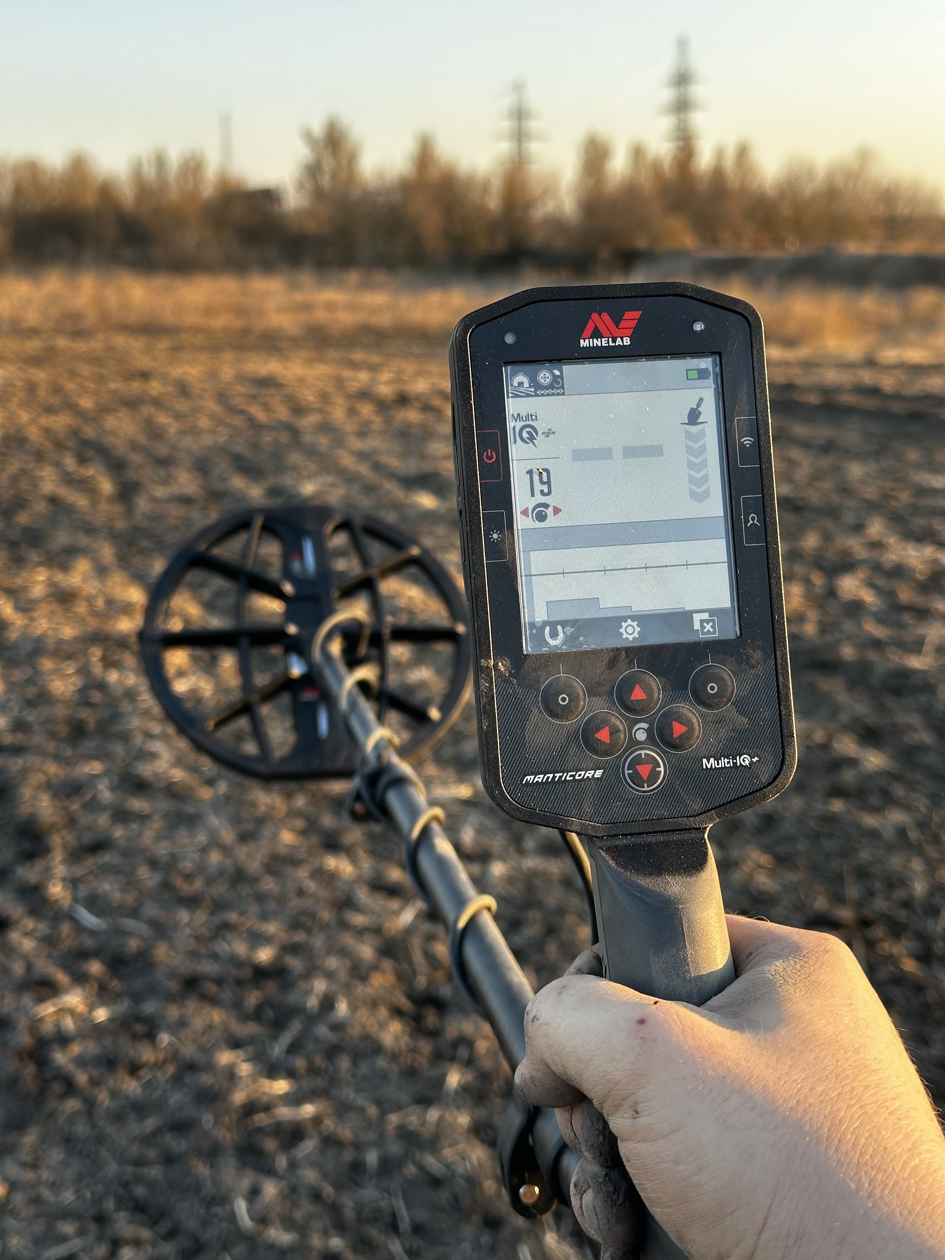

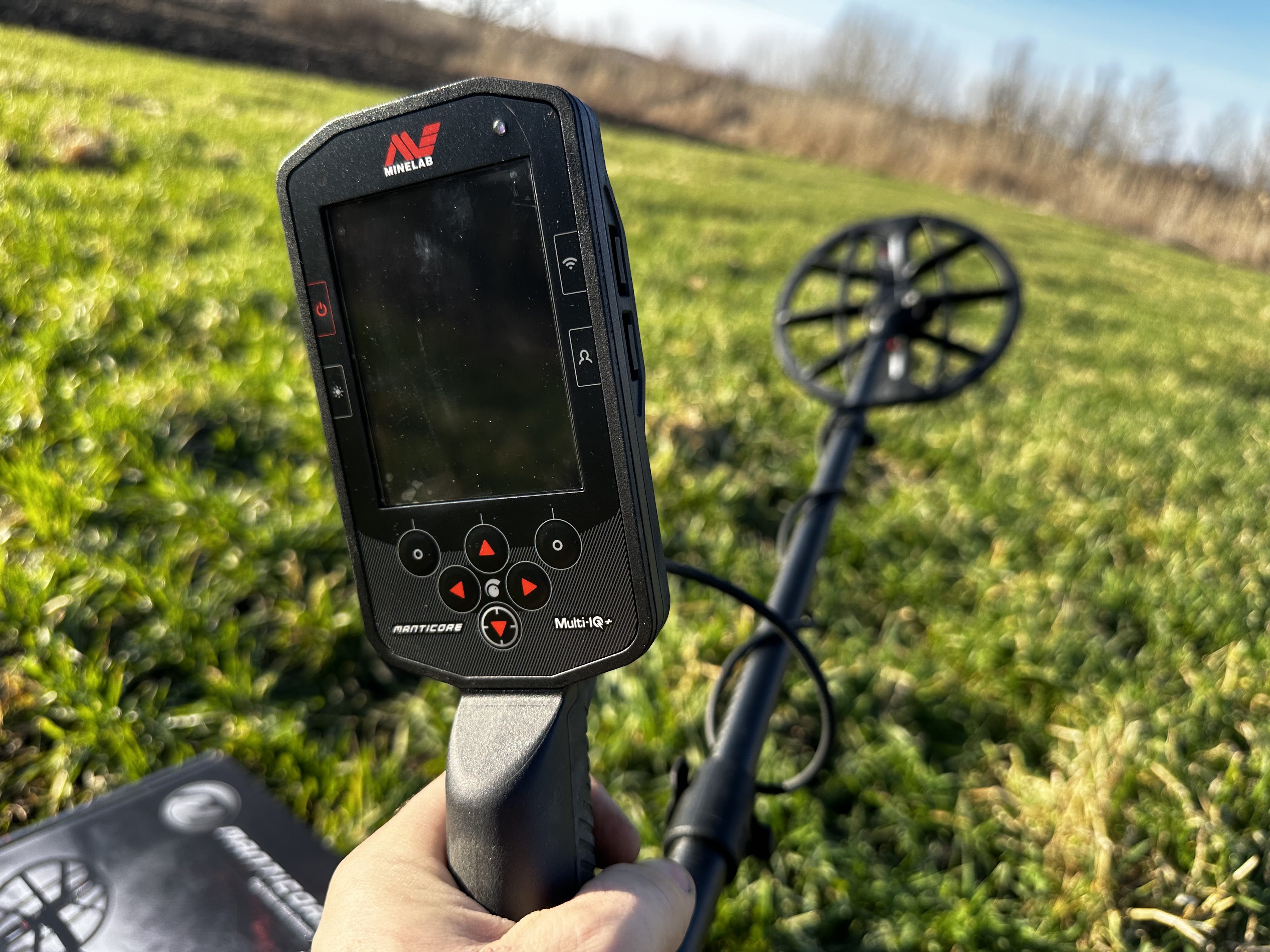

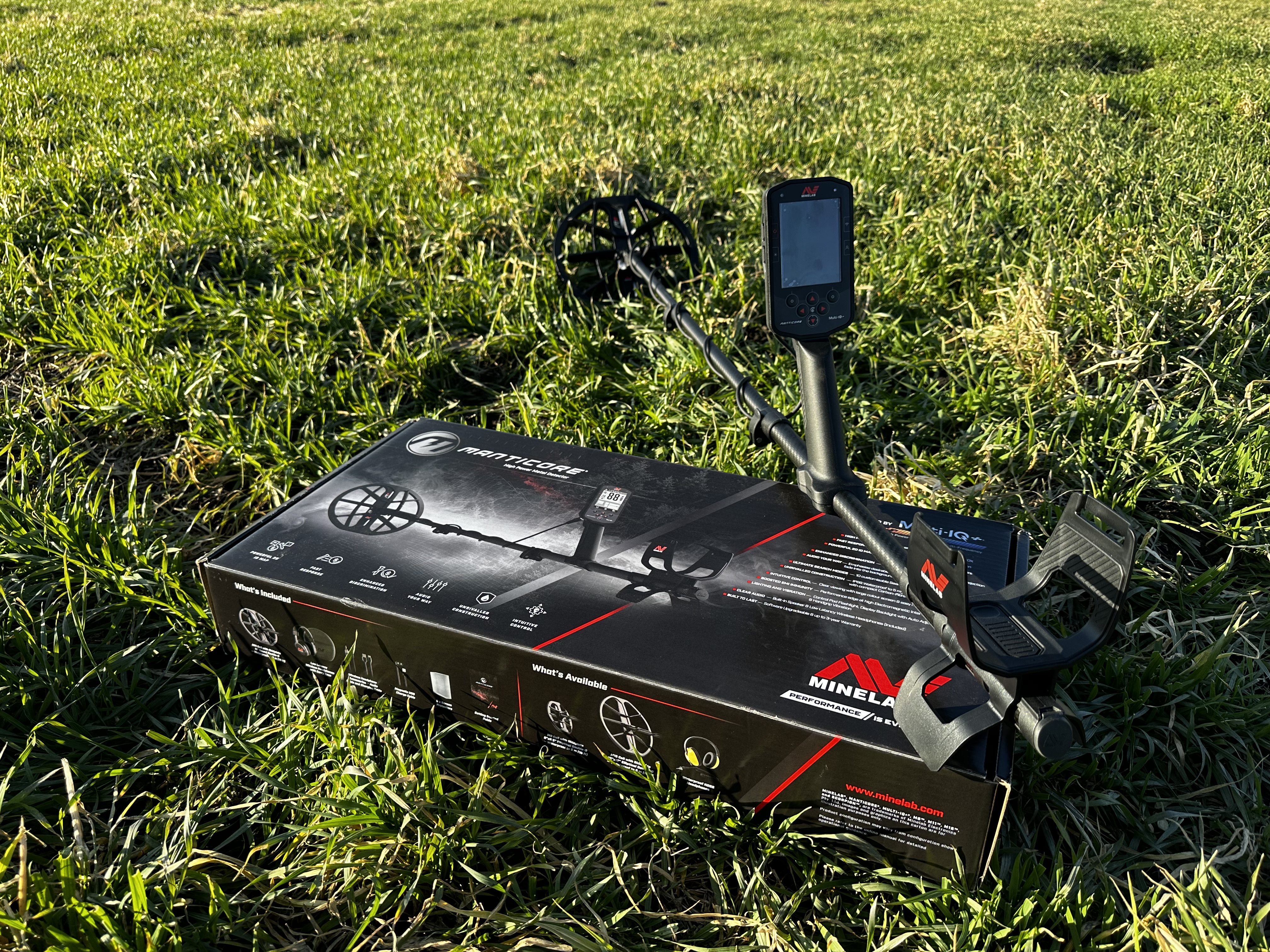

    Поки так. Вийшов перший раз з новим приладом на старе бите місце.)
    Опановую Мантікору)

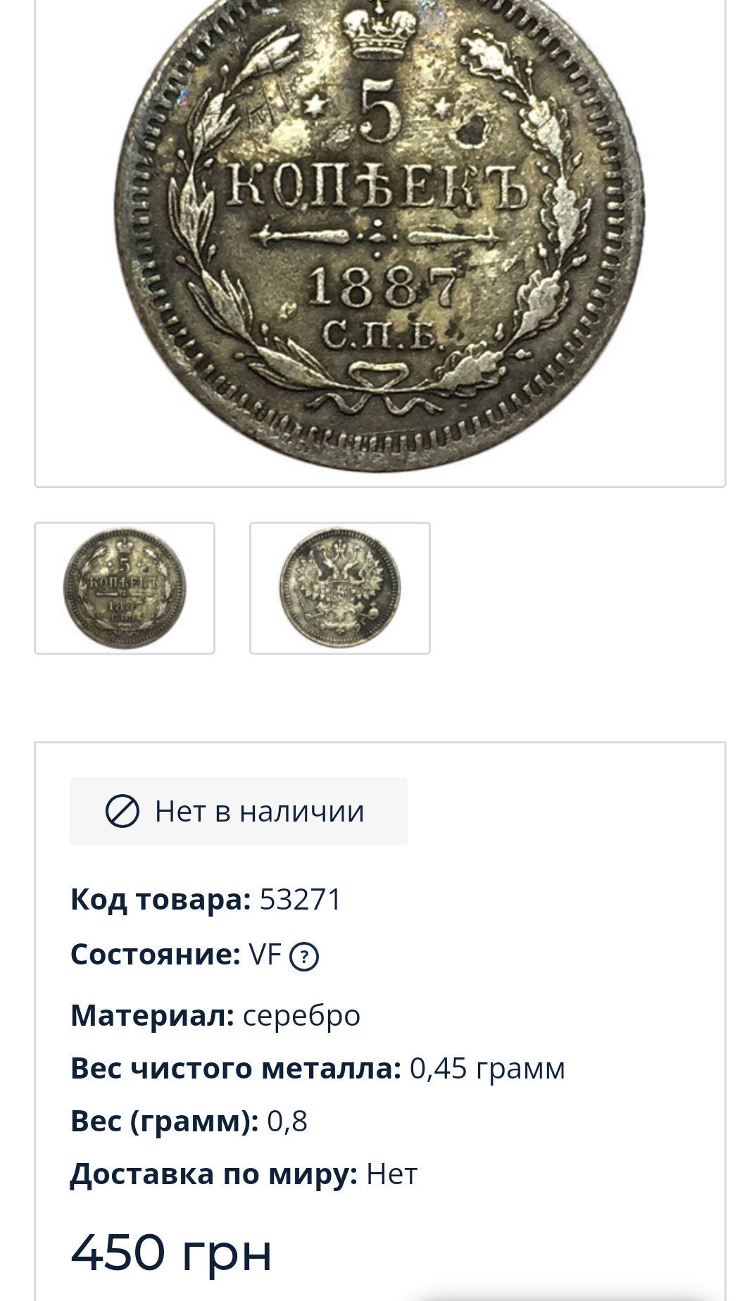

    Перепрошую, з урахуванням того, шо монітос може під'їсти корозія за 150 років, то як раз може й вийти 0,8 грама :) Але не золота, срібла. Мале золото складна ціль, то треба рити великі золоті вироби, або купувати вже інший майнлаб й копати десь в Австралії по золоту:beer: Screenshot_20240415-113404~2.png

    А я про цю монетку :D трішки ошибся 0.5 грамм

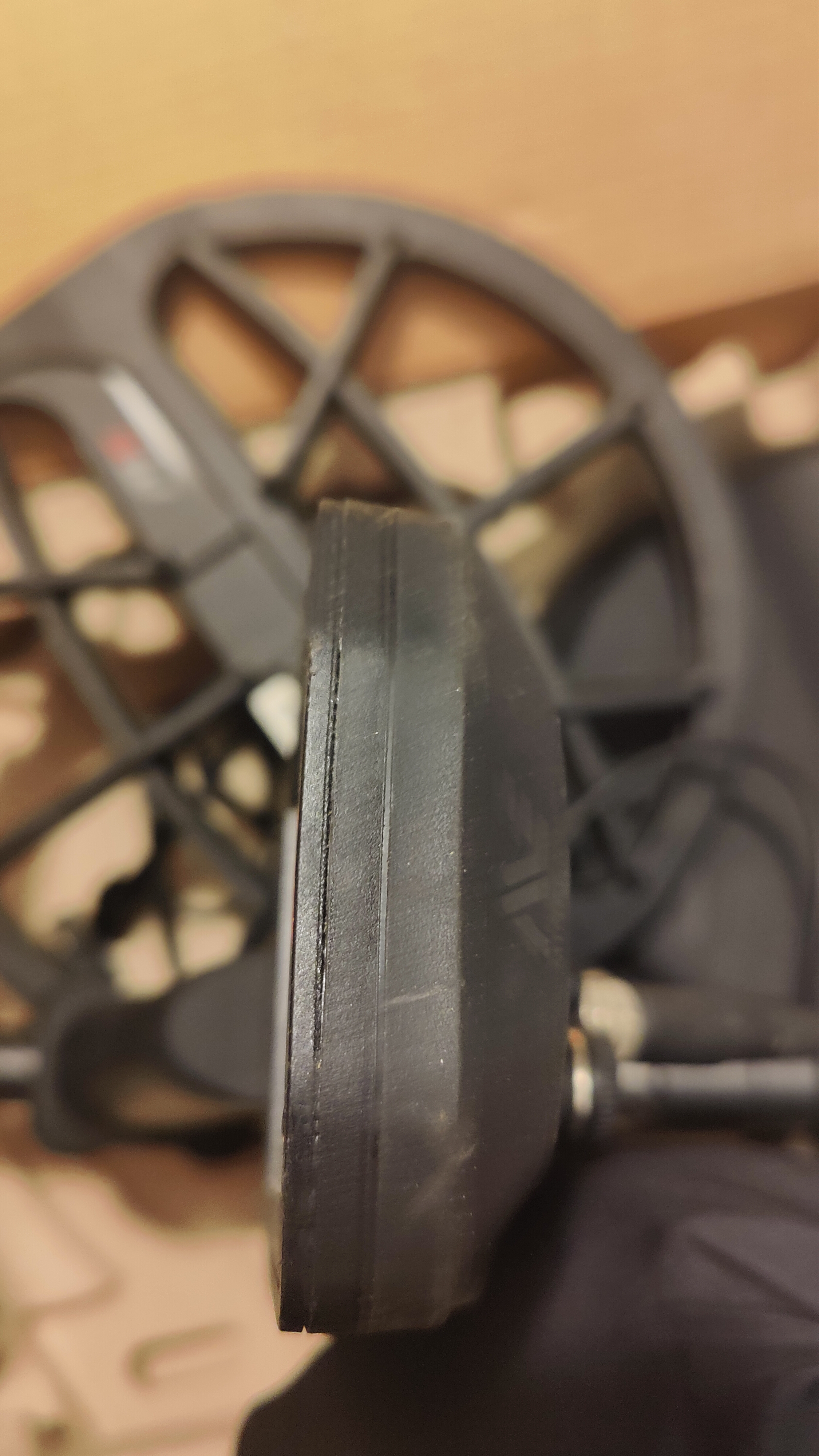

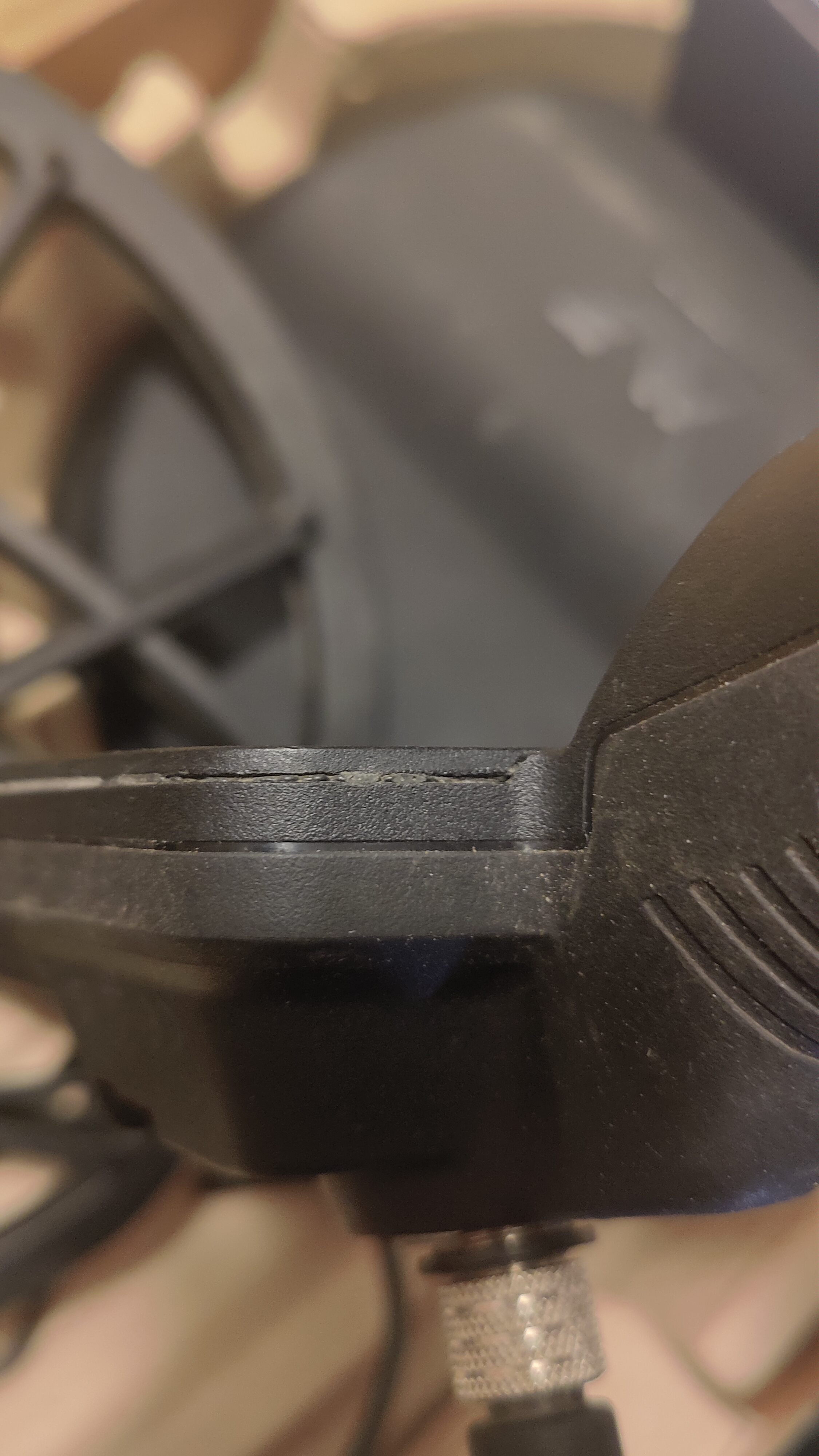

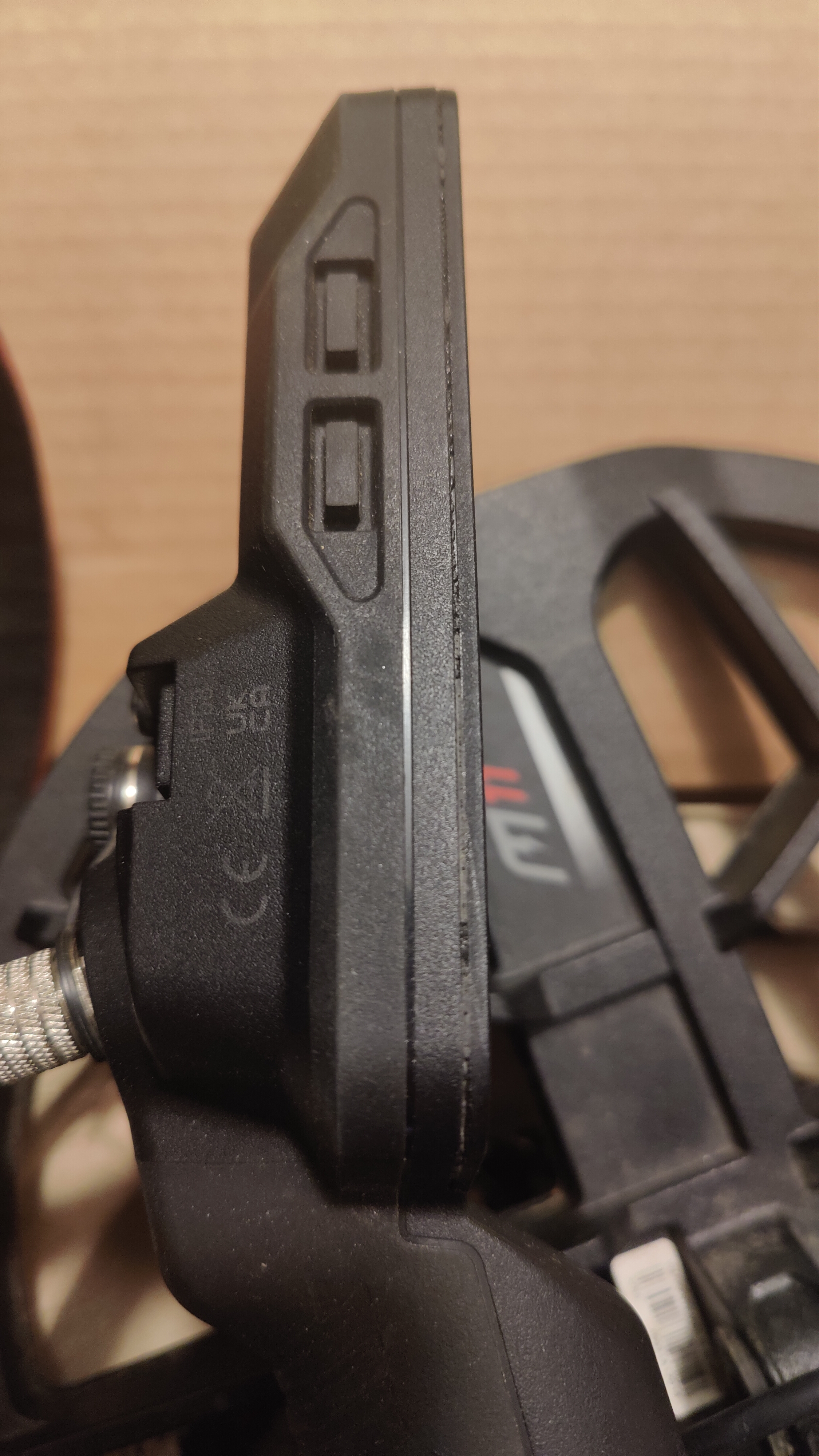

    Тема хоть жива? Власник придбавший цей прилад або соромиться написати про прилад або тихенько вже відбиває його n-нну кількість разів.
    Дивився я в знайомого вживу на Мантікору, не сподобалася як блок спаяний, за таку ціну. Таке враження, що китайці на колінах в гаражі його робили Навіть розгледів мусор на екрані, не на захисній плівці! Як таке можливо, в приладі за 2 к у.е...?

  23. hitman
    hitman Stabsgefreiter
    476
    Сумщина
    Фото

  24. hitman
    476
    Сумщина
    Єдине пояснення, що це можливо перша партія була, пробна. Спеціально віддирали плівку, знайомий думав що це на плівці мусор.
