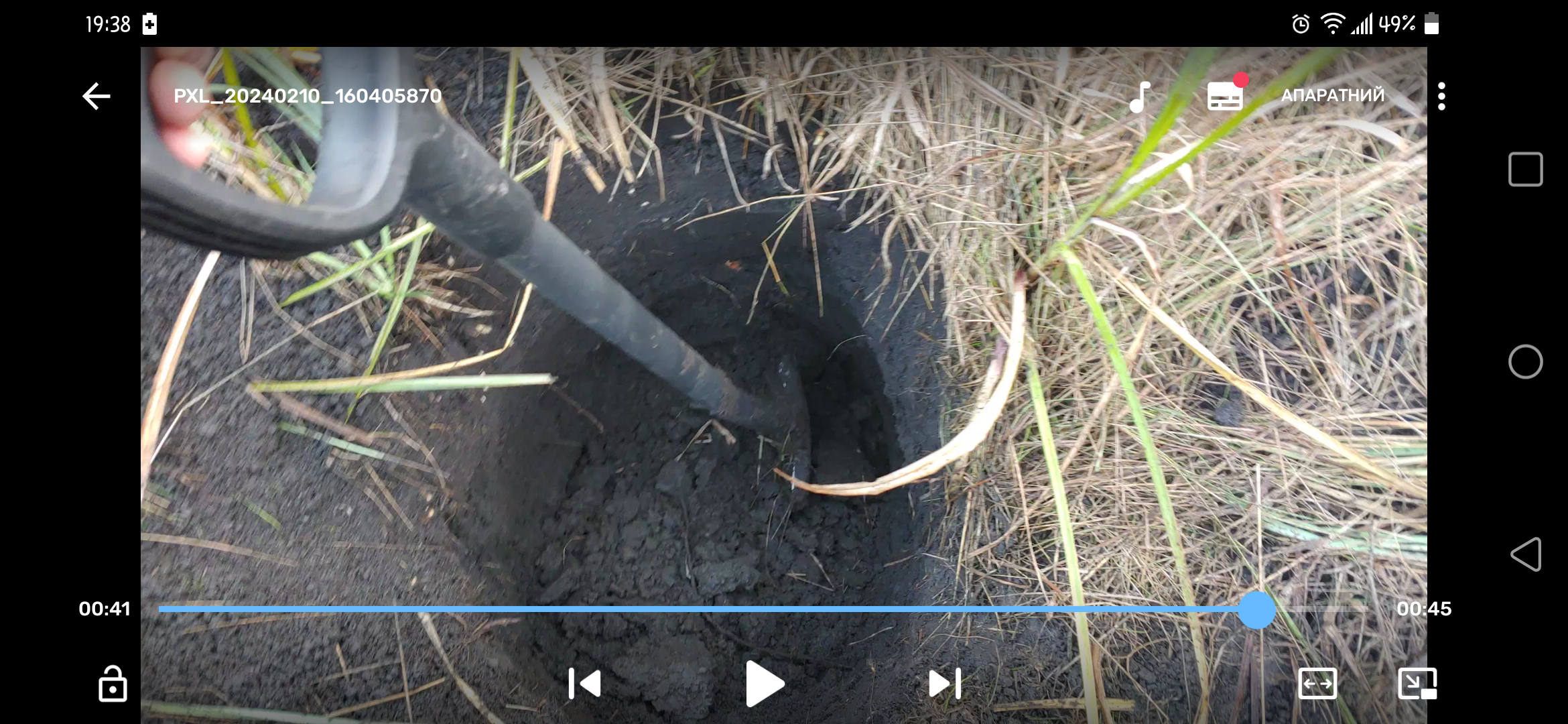

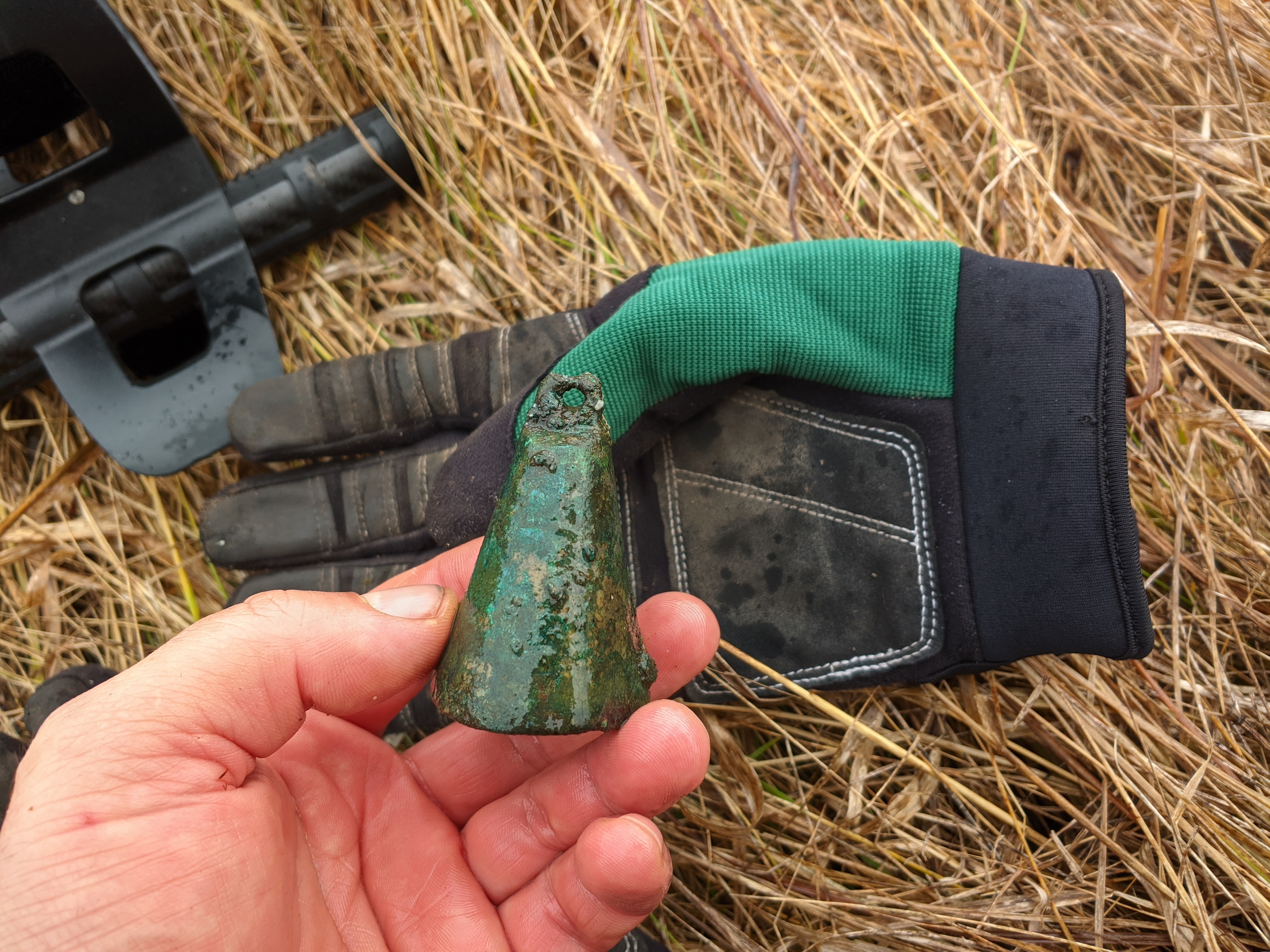

    Для тестів поїхав на пасовище по чк. Ходив по невеликому квадраті де не висока трава . Зі знахідок пару оплавків бронзи , дві спинки фібули , 1 копійка совдепа , та бонусом дзвоник чк . Глибина дзвоника можна сказать нормальна сантиметрів 80 .
