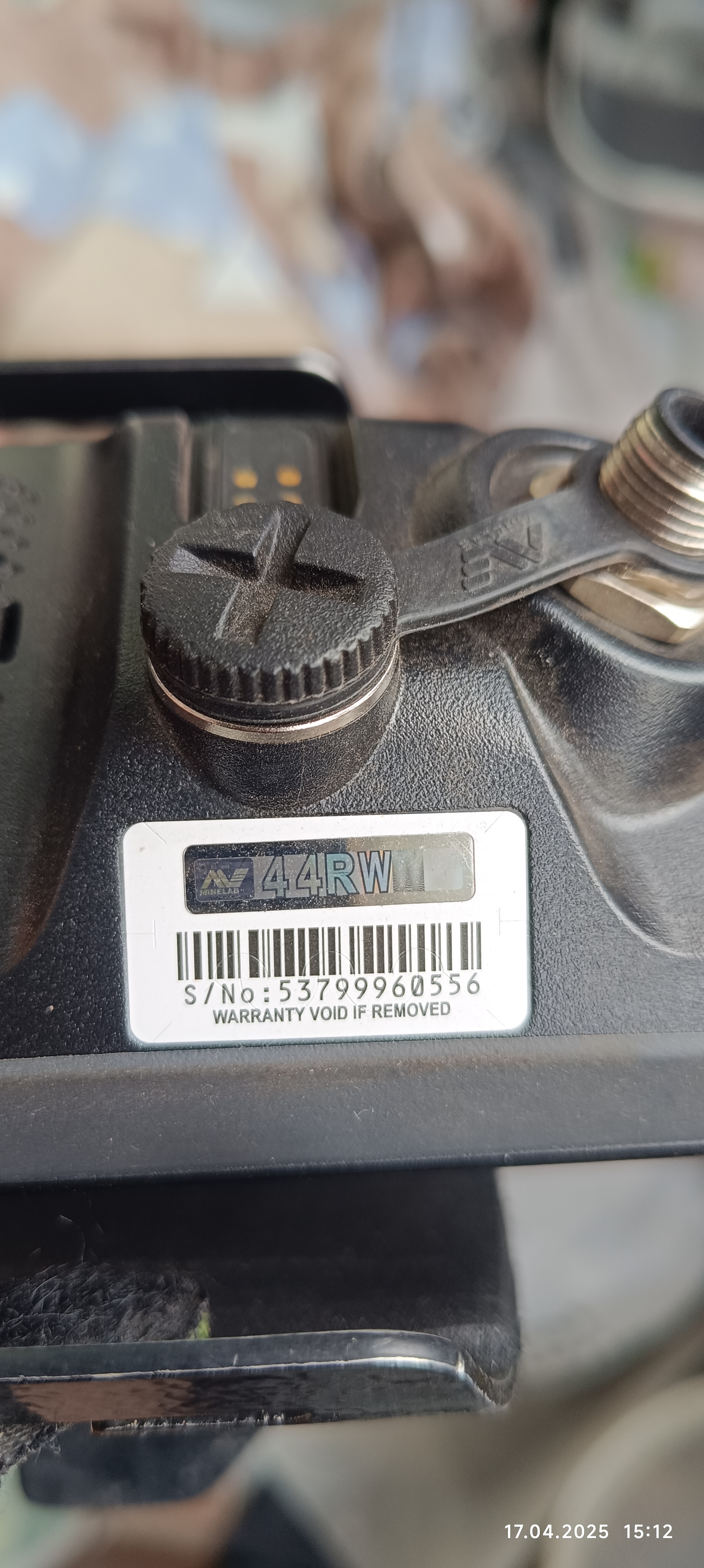

  26. адольф7
    адольф7 Leutnant
    1.310
    Харьков
    Доброго дня ! Таке питання. Хто по серійному номеру може визначити якого року прибор?
    Дякую за допомогу.
