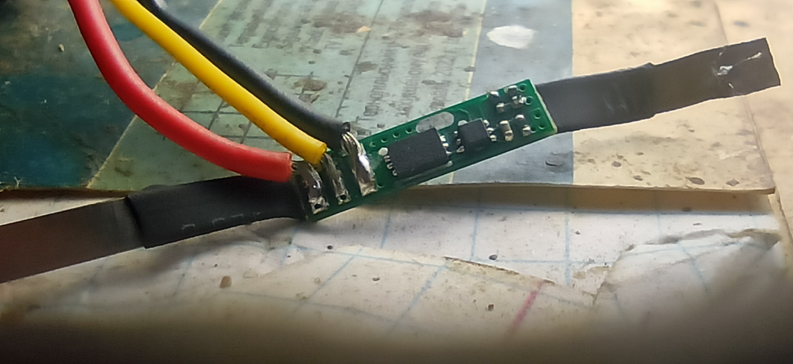

    Приветствую,подскажите какую купить защитную плату для акку equinox 800 , купил новый акку ,припаял плату,но при установке что то пошло не так и не заряжает акку, горит постоянно зелёный диод при зарядке. Какие платы подходят? Можно прямую ссылку?
