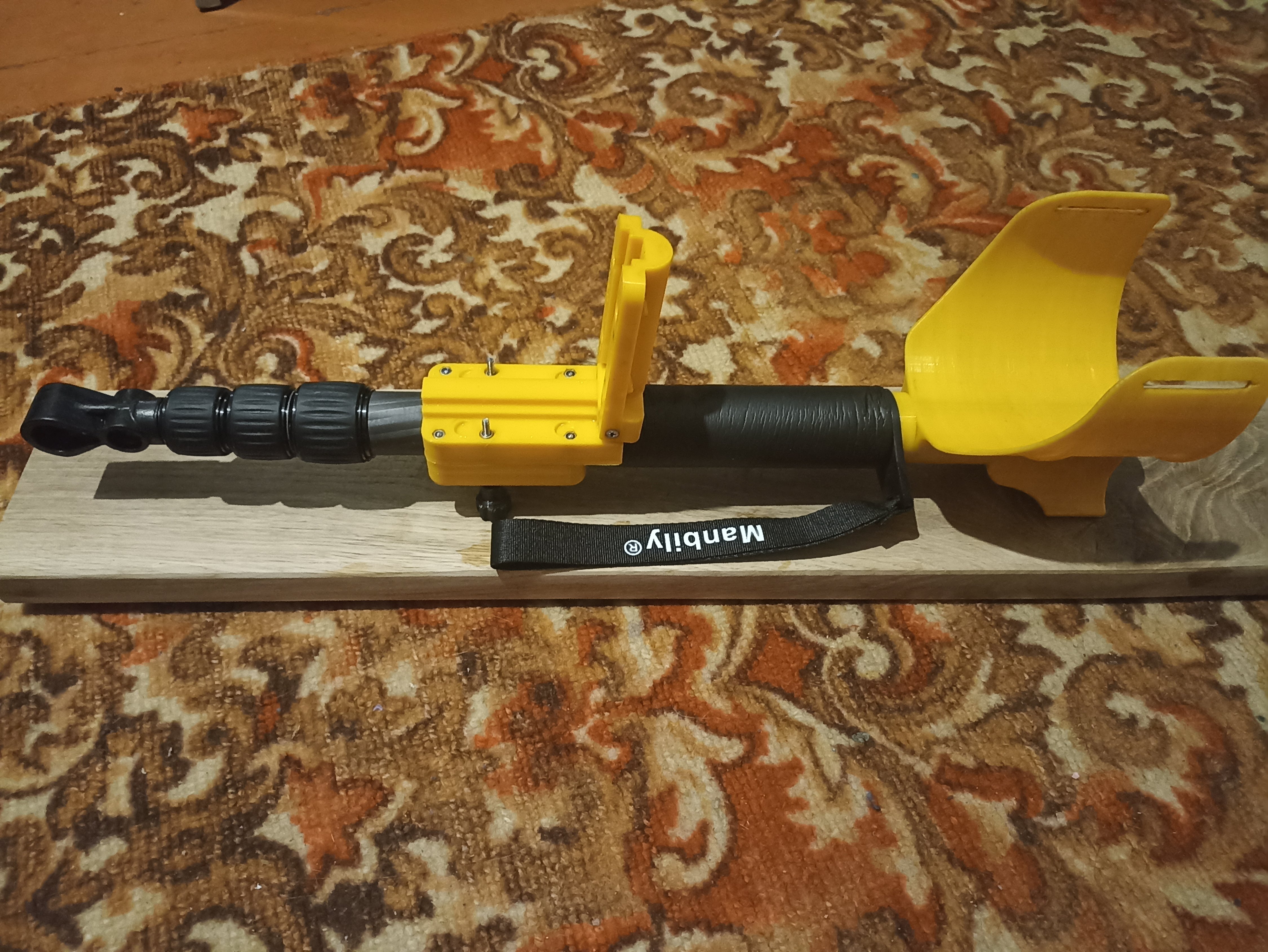

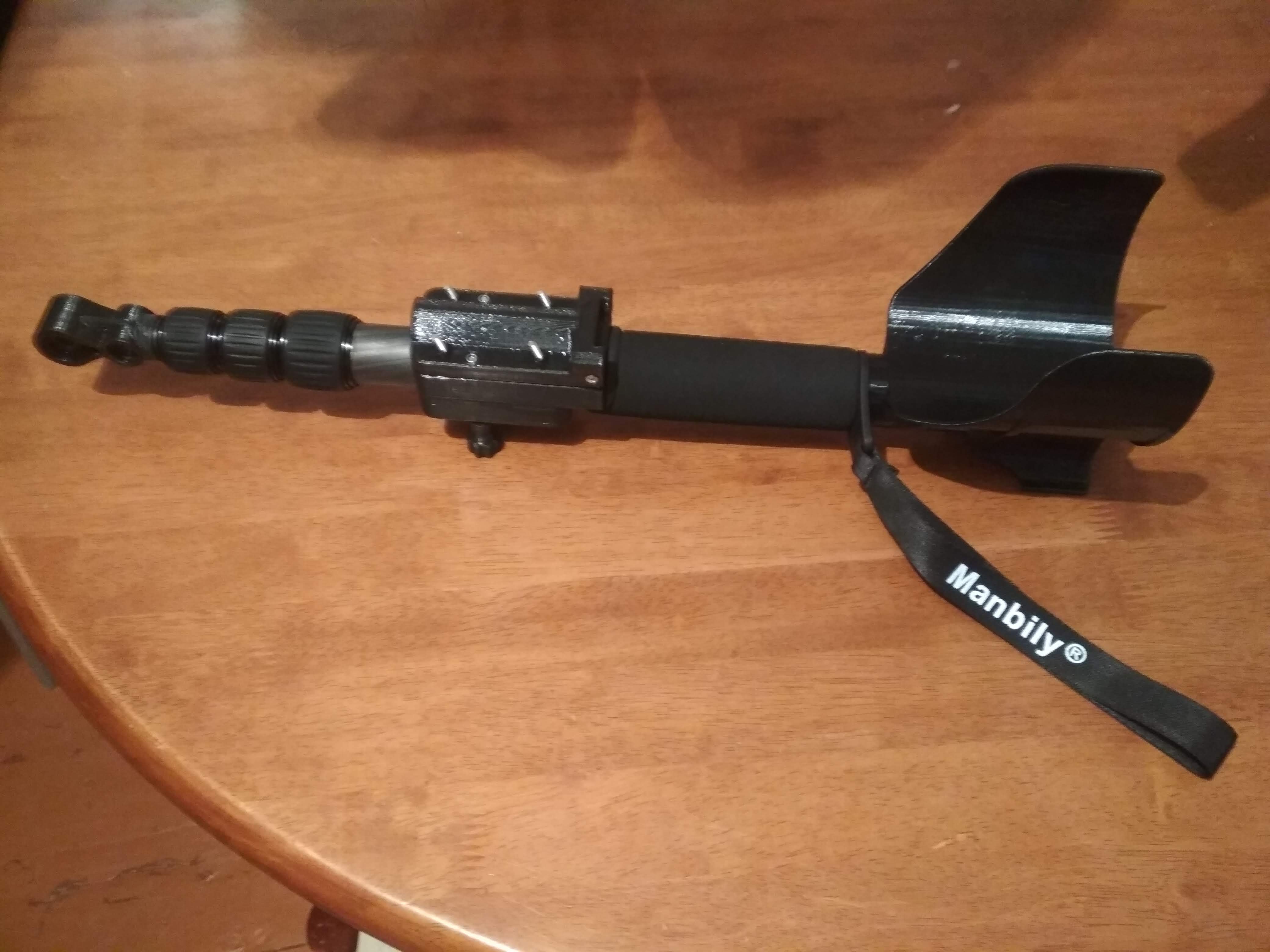

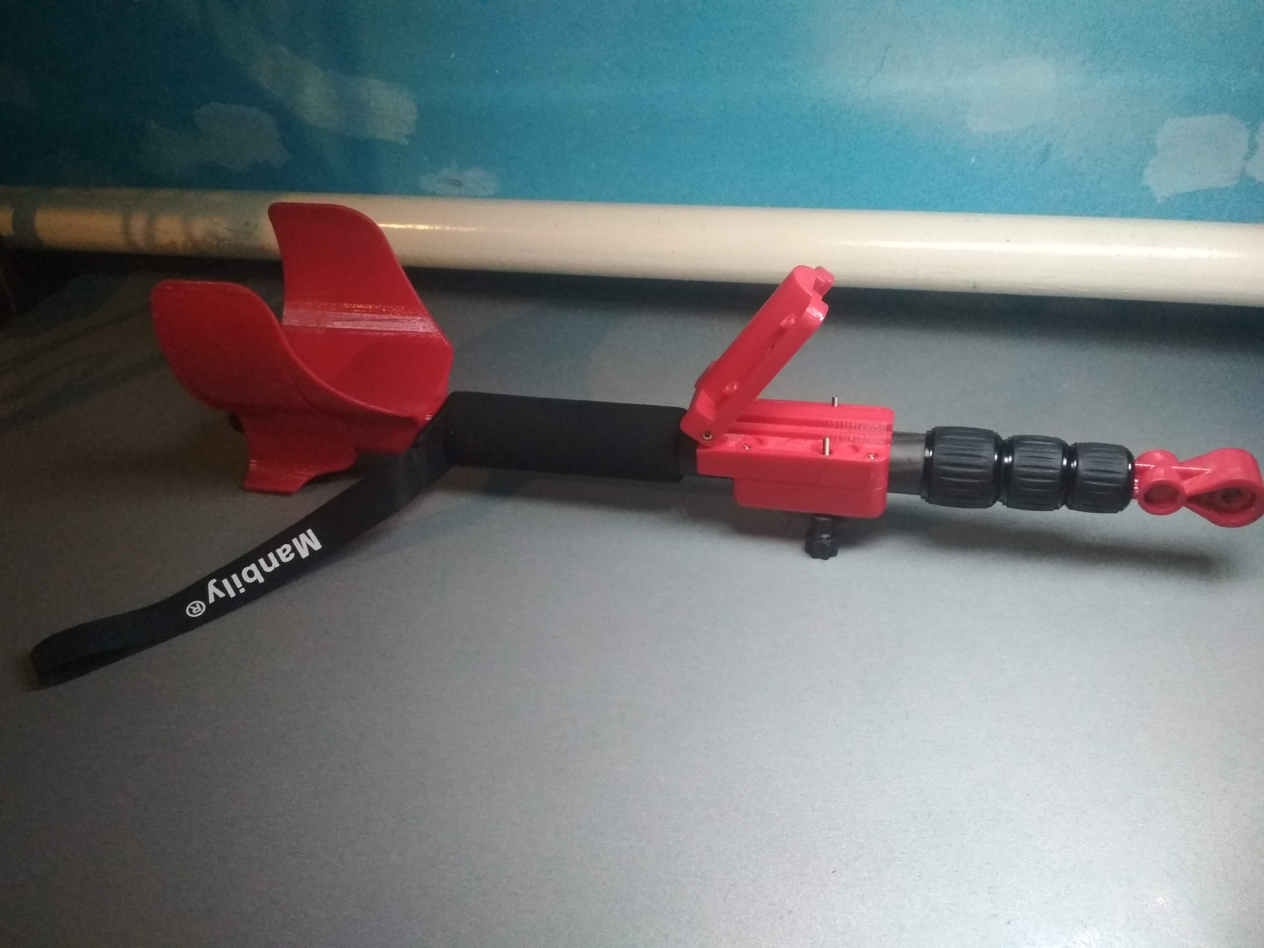

    Підлокотник з батвідсіком і кришкою чи без?
    Це одна із перших моїх розробок, міцний але трохи тяжкий...
    Можна зробити легше і надійніше, хочеш на два, хочеш на три коліна
