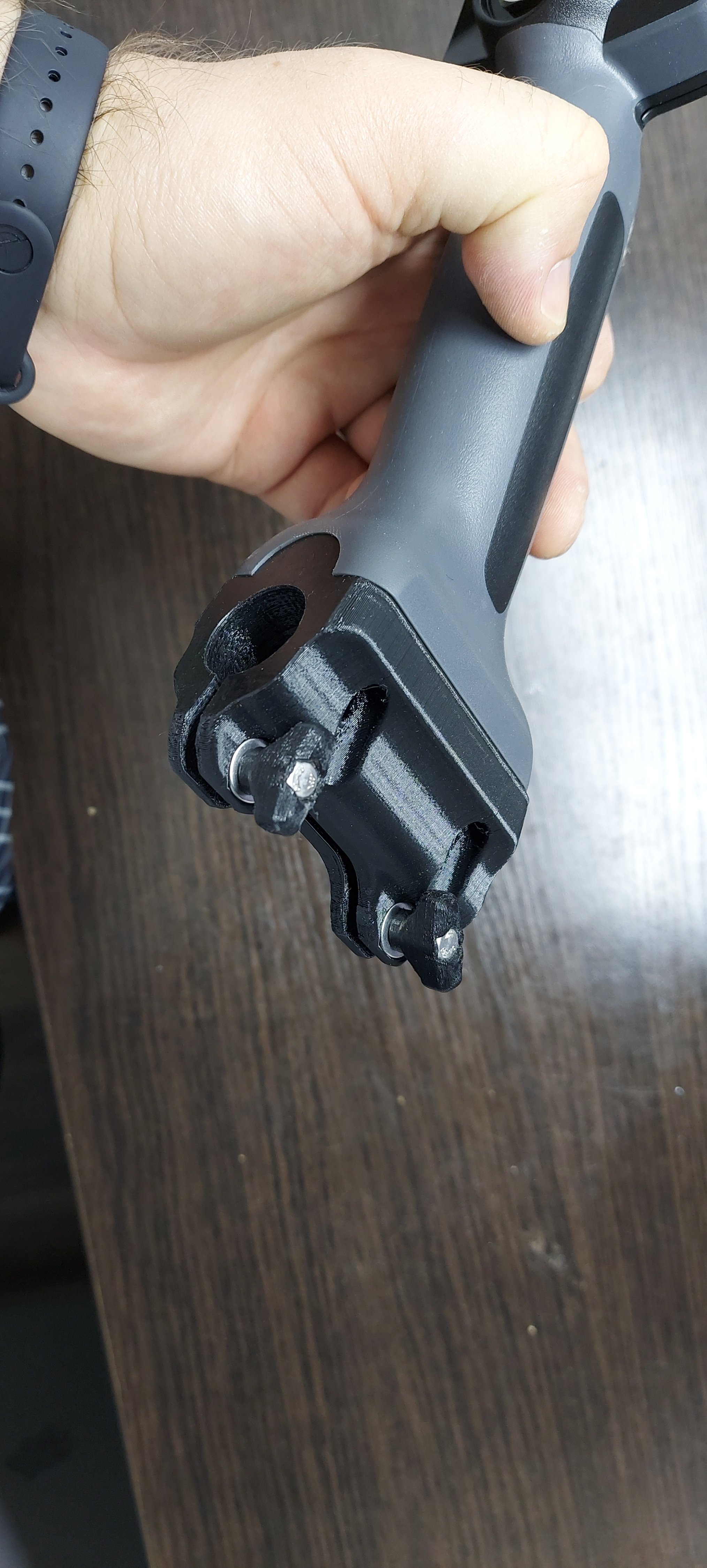

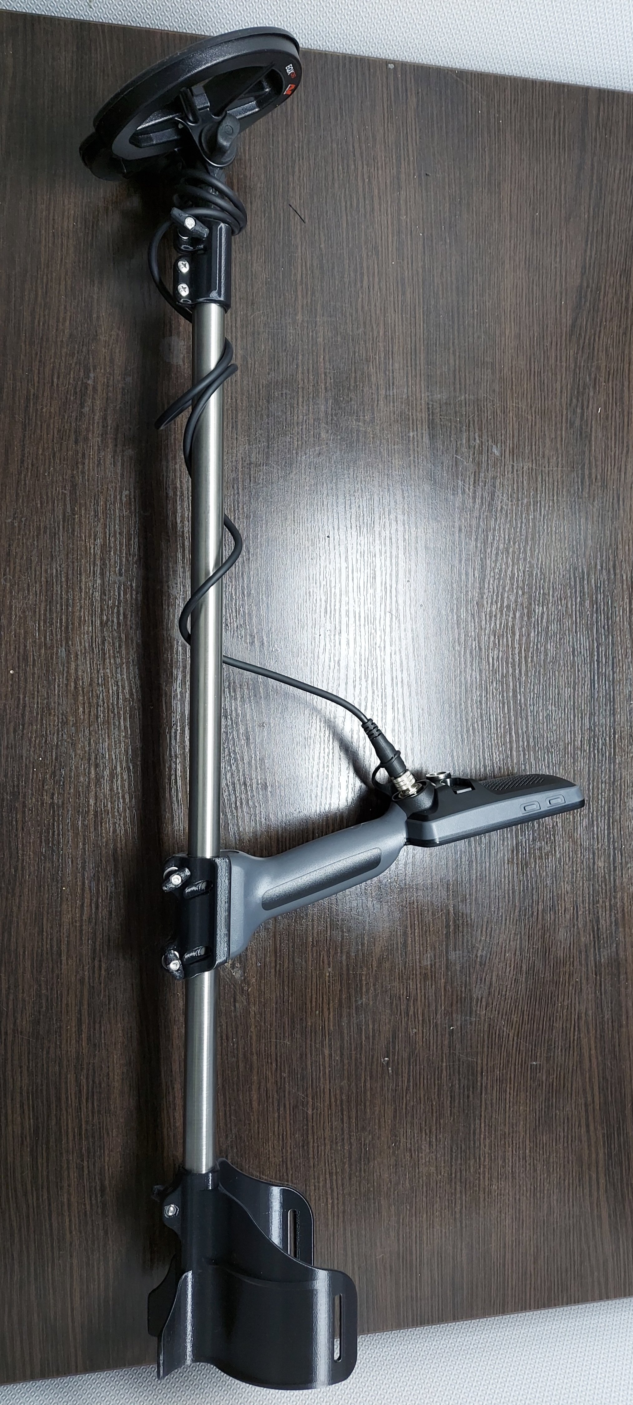

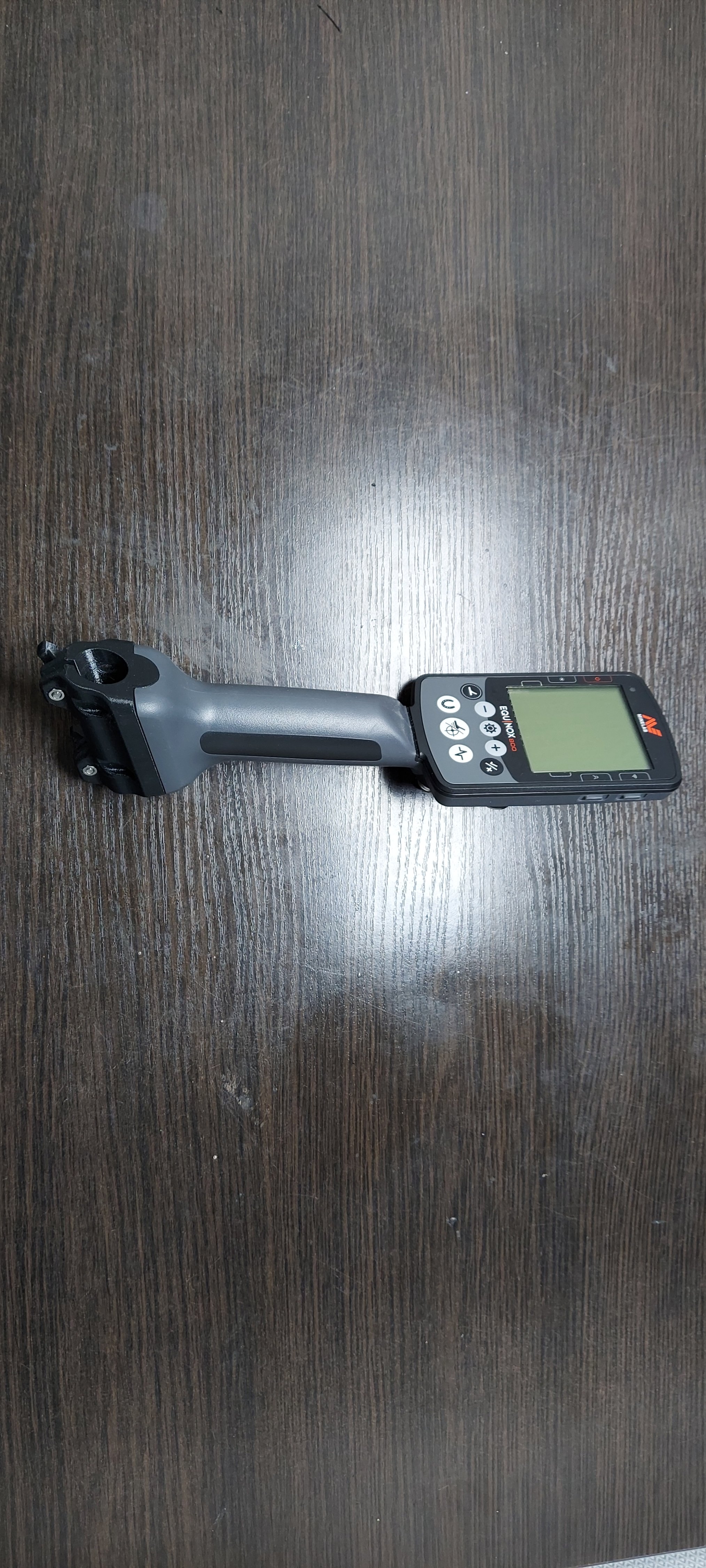

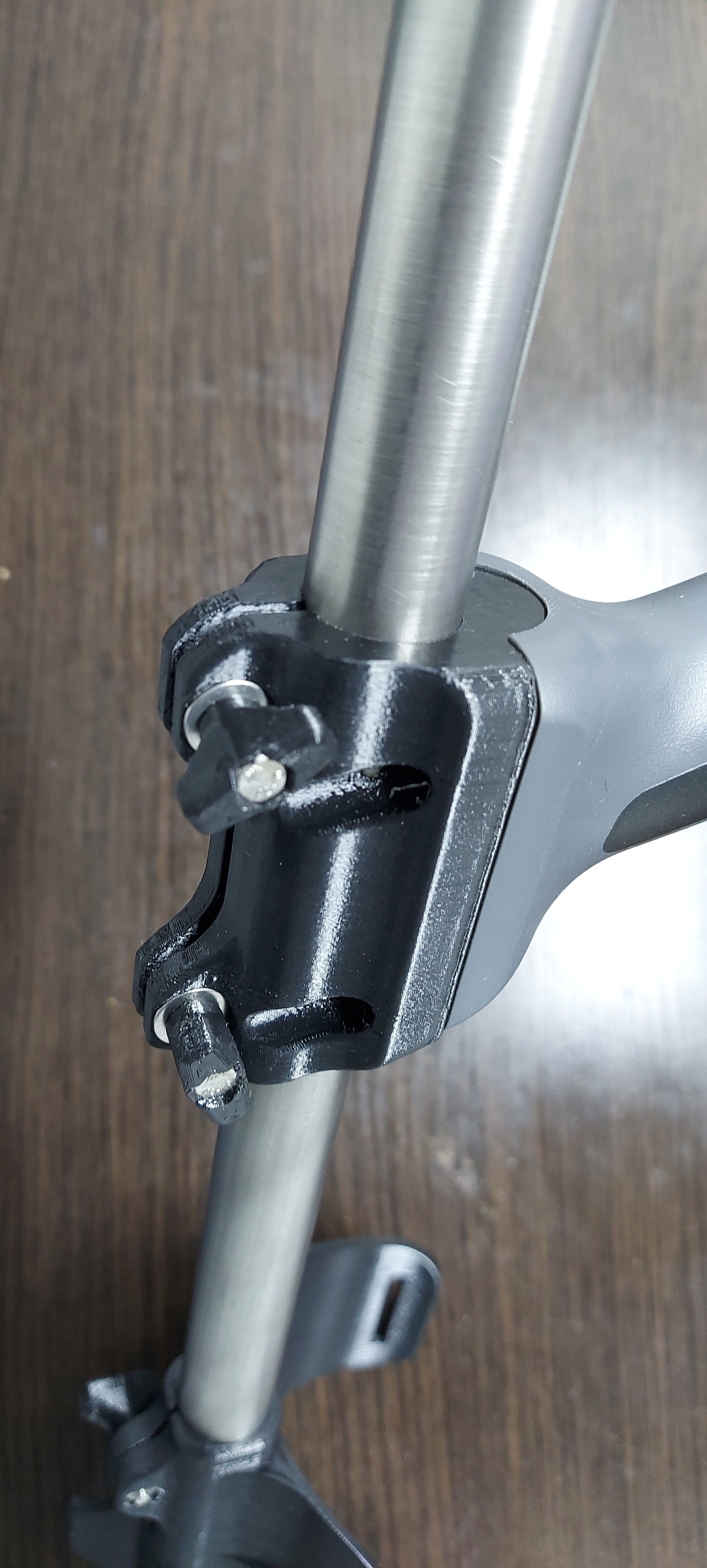

    Також маю штангу телескопічну на основі монопода карбонового, також зручна (компактна), але кут нахилу звичайний.
    Г образну юзає мій знайомий, але сильної різниці в комфорт вона не дає.
    На мою думку вся проблема в товщині рукоятки і неправильному наклоні, через це рука знаходиться постійно в напружені і швидко втомлюється. І при виконанні катушки 15" це ще відбувається швидше.

  22. Олекко
    Олекко Stabsgefreiter
    581
    богуслав украина
    Оце Бімба. А де купить таку штангу??
  23. malickivadim
    malickivadim Obergefreiter
    88
    Бердичев
    До війни виготовляв на продаж.
    Десь 20 шт в різних регіонах України.

  26. FlexPrint
    FlexPrint Stabsgefreiter
    234
    Всі ці складні механізми деформуються при навантаженні та при перевозці якраз в районі різьбових закладних ручки. Як результат вертикальна мікротріщина вздовж батвідсіку і втоплений прилад.
    Вже купу приладів так втопили. Якщо ви вже встановили собі таке ... - добре подумайте якщо вирішите поплавати у водичці.
    Я собі ставив жорстке кріплення із 100% заповненням, блок для перевозки знімав зі штанги і упаковував в жорсткий футляр. Плавав з ним без всяких гермобоксів. Бережіть свій прилад)
