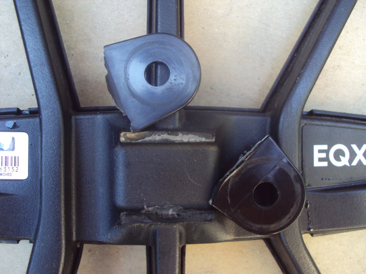

    2. Ремонтне кріплення вуха котушки EQX 11 для металошукачів Minelab Equinox 600, 700, 800, 900, X-Terra...

    Уши прекрасно на всех приборах клеятся дихлорэтаном , я на Гарретт 350 ,заклеил отломаные уши и дополнительно нарастил толщину , для этого взял уголки из пластика сделал уши и приклеил , только нужно брать пластик который растворяет дихлорэтан .
    Я думаю многие клеили в детстве модели и знают что это такое

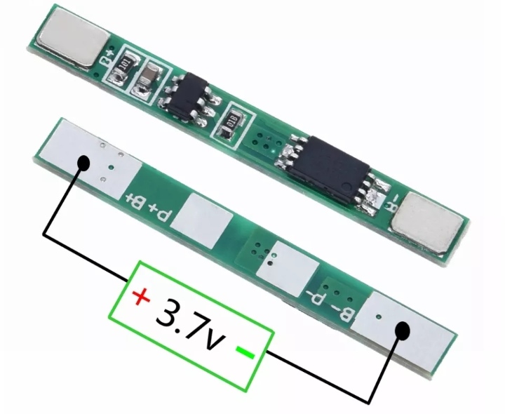

    H15ac71082869431c909ed5d367e382a7H.jpg Там аккумулятор 26650 , 3.7в 5000mah
    К аккуму припаяна плата bms на 3апоэтому и 3 выхода , один средний для контроля заряда-разряда батареи
    На вкум надет пластик для того чтобы убрать зазор в рукоятке , соответственно , можно попробовать убрать пластик и запихнуть более длинный акум на 10000mah
  19. anoew
    anoew Stabsgefreiter
    1.475
    Hegewald
    Такая bms на 2 выхода.. IMG_20221223_103506.jpg или предлагаете подпаять жёлтый провод на P+ ?

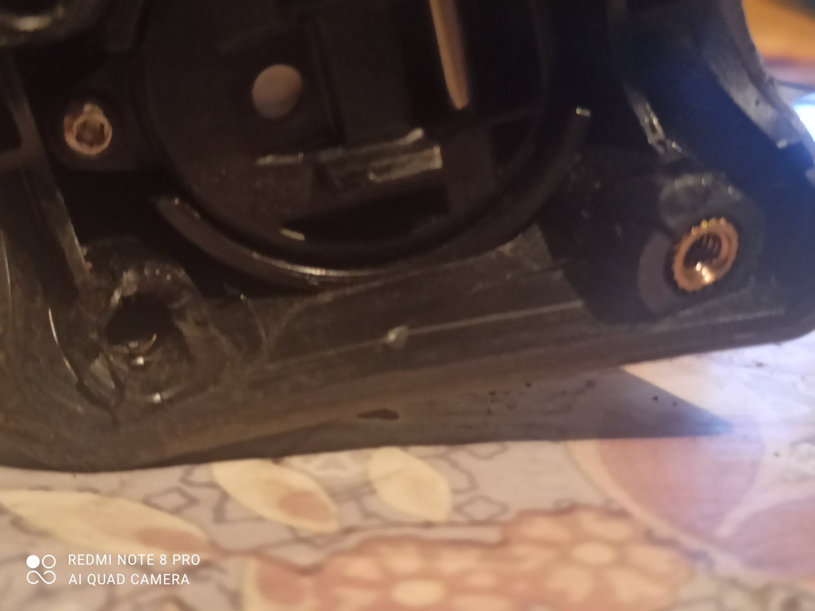

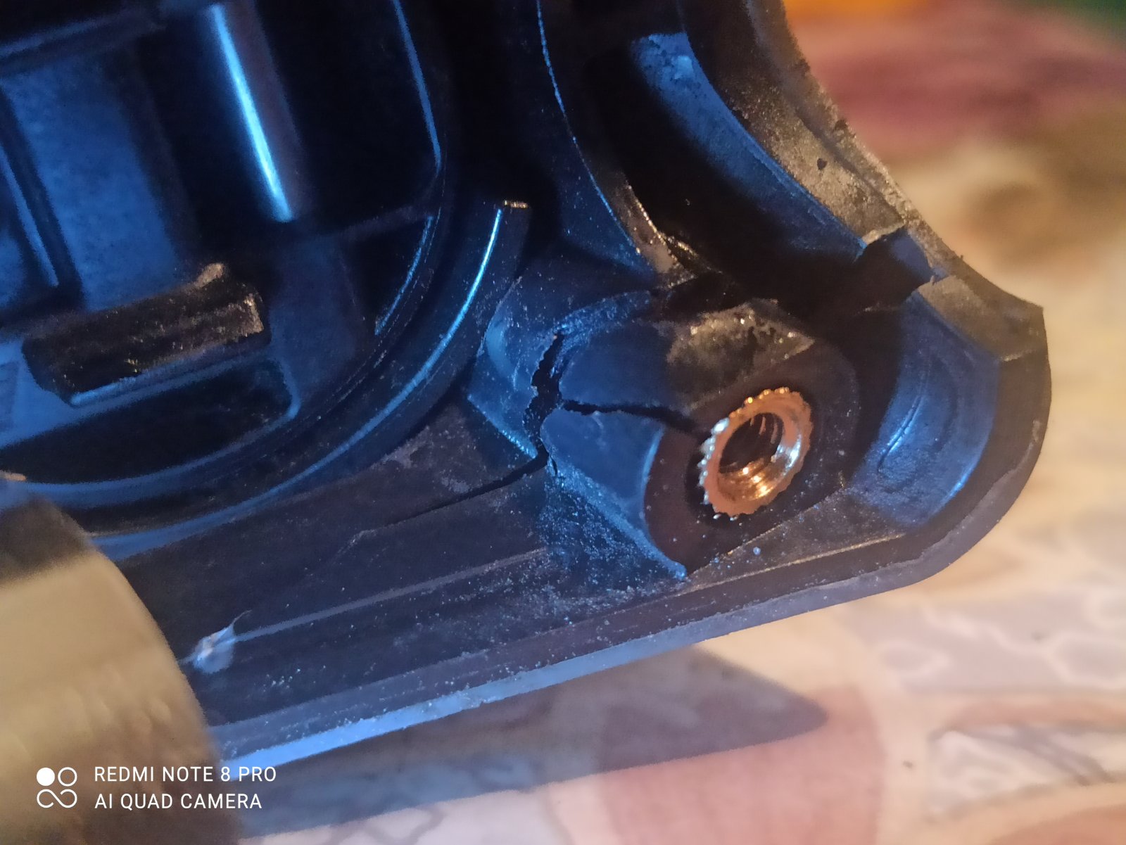

    Доброго! Прислали фото поломки, дихлорэтаном лечиться?
    изображение_viber_2023-01-03_19-24-01-858.jpg изображение_viber_2023-01-03_19-24-03-067.jpg
  23. anoew
    1.475
    Hegewald
    Должно.. Собрать как было на дихлорэтане, поверху облепить этой хренью, или аналогичной... IMG_20230103_204002.jpg
