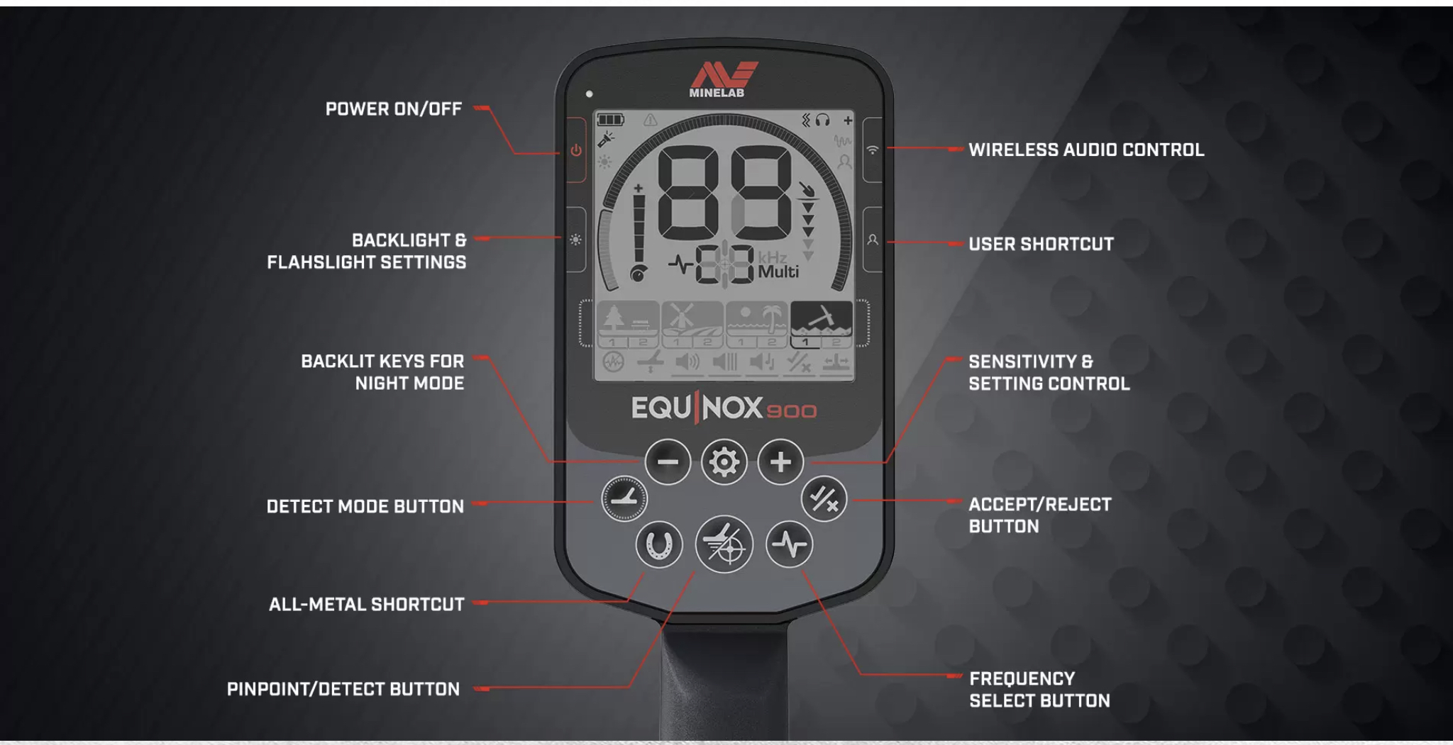

    Це Мантикора уже 900-м стала? :D
  23. Wiking730
    Wiking730 General-major
    7.127
    Прокляте місце Червоної Армії
    Та все нормально :D 600/800 знімають з виробництва , замість них буде 700/900 серія. Головною фішкою буде наявність ліхтарика і червона підсвітка як у Ванкіша. І як власники 600/800 наразі обходяться без цих надзвичайно важливих функцій незрозуміло :D Але за такі примочки доведеться докинути грошенят. Орієнтовно: До ціни Equinox 600 додати 25-30%, вийде вартість Equinox 700. До ціни Equinox 800 додати 20%, вийде вартість Equinox 900. Ліхтарик і червона підсвітка вартує 300 американських грошей. Триста , Карл! :eek: І це все при тому що датчики від 600/800 цілком сумісні із 700/900
    Ну хіба не чудовий новорічний подарунок за зовсім трошки грошенят ? :D

    Там ще штанга талескопічна карбонова,і деякі зміни в меню
    Cas2571 та habari-gani подобається це.
  26. Wiking730
    7.127
    І це одразу зробило його принципово новим прибором?
