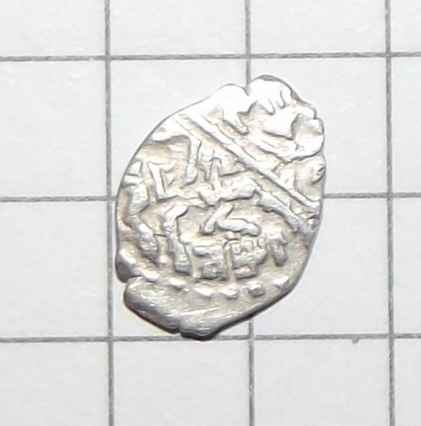

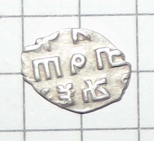

    Привет всем,сегодня наконец то(за 10 лет поиска) впервые попалась какая то чешуйка.Нокс порадовал.Заехал на пару часов на одно сильно исхоженное поле,ходил больше часа вообще не было интересных сигналов.Когда возвращался уже к машине,решил поменять скорость из 4 на 7 и поднял чуйку до 24.Прошел несколько метров и тихий но четкий сигнал,правда пришлось покопаться пока ее выудил,очень уж мелкая.Обследовав место вблизи еще зацепил скифский нак ...Так что советую поэкспериментировать с повышением скорости,думаю на определенных местах это может дать результат.
