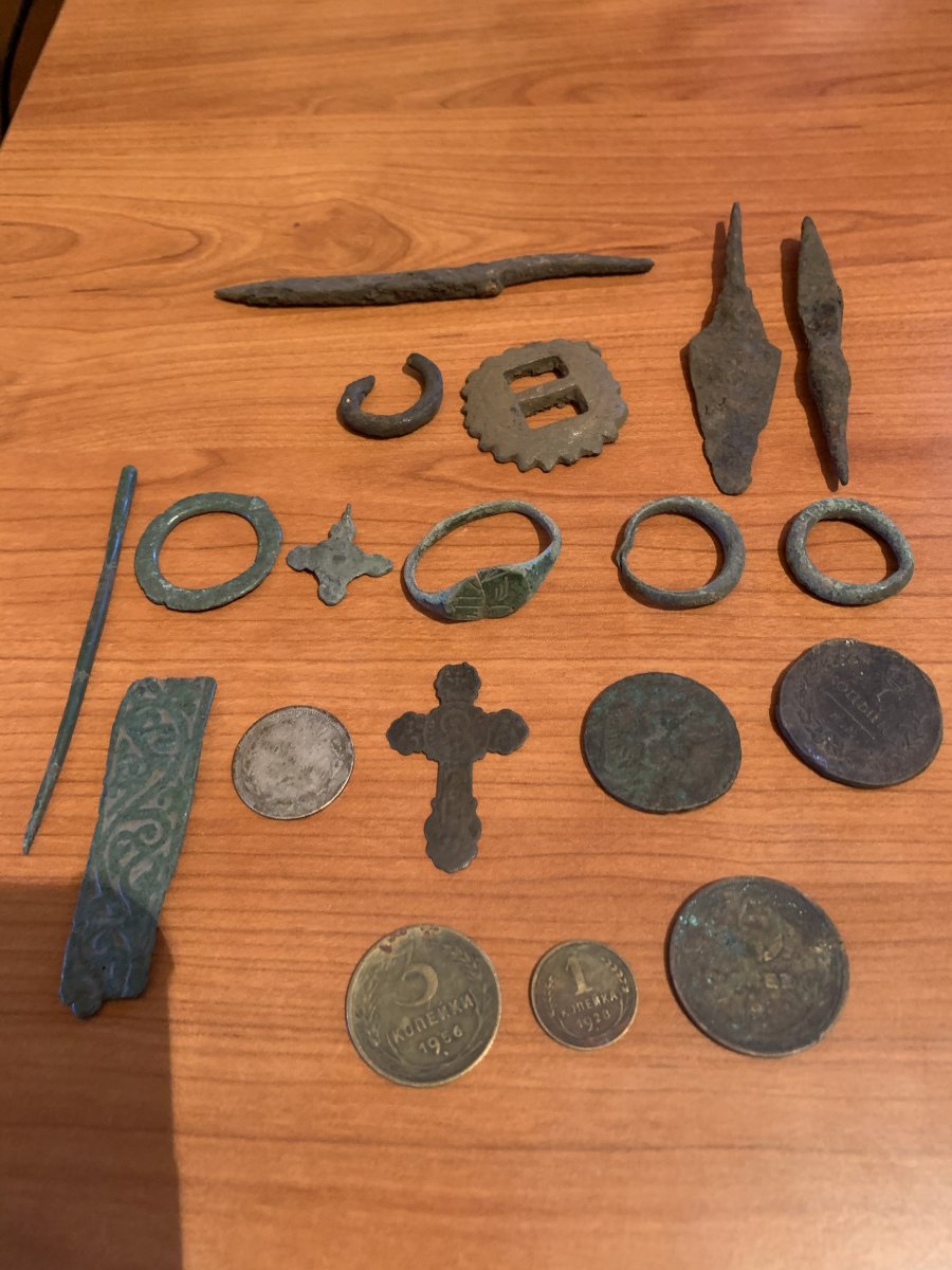

    Сегодня первый выход с 800, прошивка 3-я.
    Шесть часов копал, 4 места.
    Места выбиты, на 2х местах повстречался с форумчанами )
    На других прошивках не ходил.
    Но данная понравилась.
    Ходил: Мульти, Поле 1, Фе2 - 0, 5 тонов, чуйка 24-25.
    Железо глубокое подцветняло, но с призвуком железа. Подкапываешь - чистая железяка.
    Вначале копал всё подряд. Через 2 часа уже только цвет - без примеси железа.
    Глубина порадовала.
    Рядом ходили Маска4ВД, 5 и СЕЙЧАС, Деусы с х35 и блондинкой и был Фортунавод Про2.
    Время от времени подходил пробовал сигнал, который они находили - всё видел.
    Мои находки на фото (находки выложены в рядах по местам копа)
    Находок не много, но в сравнении с другими, мне повезло больше
    Сергей D, korsmin, Saper78 та 4 іншим подобається це.
