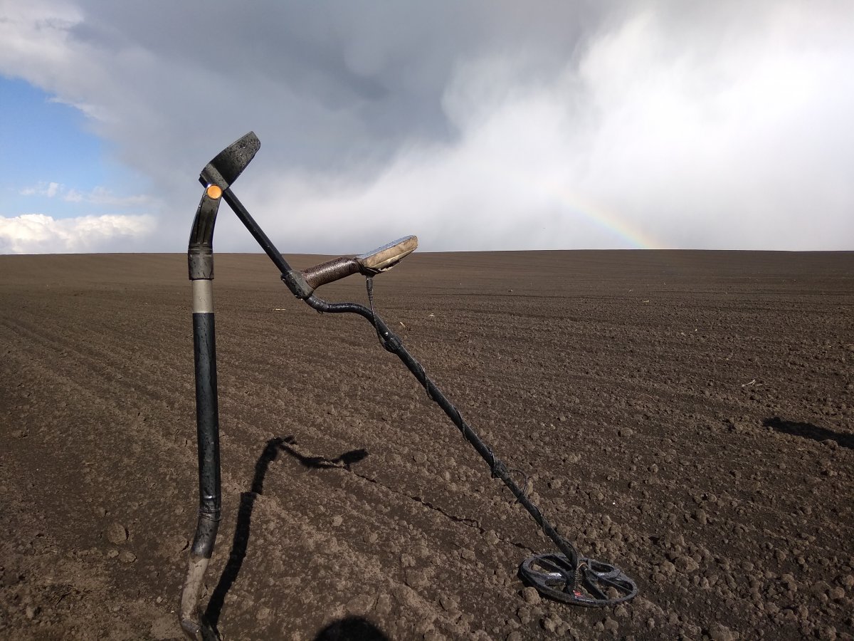

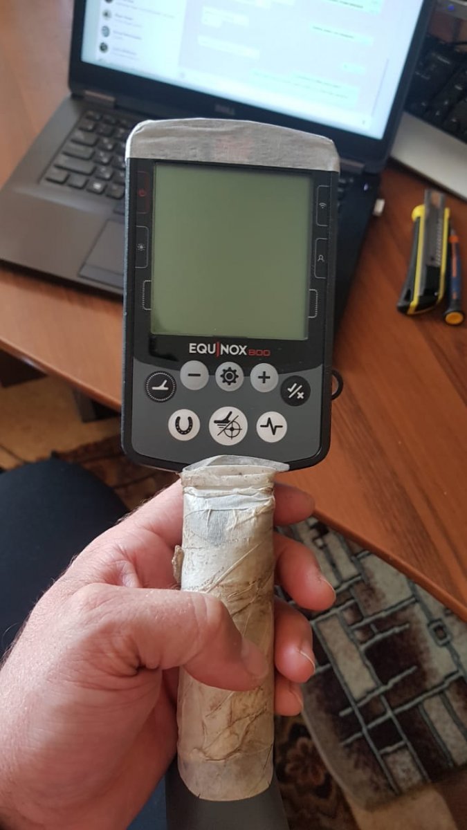

    Також звернув увагу, що якщо підняти підлікотник значно покращується ергономіка. Навіть зміна ухилу рукоятки не дає такого ефекту.
    Що за кільце Ви примотали під блоком?

  2. kopboy78
    kopboy78 Feldwebel
    700
    Сумщина
    Знайшов кабель ,діаметром десь до 1 см.Обмотнув,одрізав лишне і зафіксував ізолентою.Тепер рука не сповза до блоку ,краще тримати.Вже більше пів року,політ норм.
    Тепер ще мудрую як трошки збільшити кут нахилу.

    Як ви міняли кут нахилу?
  4. Amadeu$
    Amadeu$ Санітар ночі
    15
    2.327
    Карбонова штанга з перехідником.

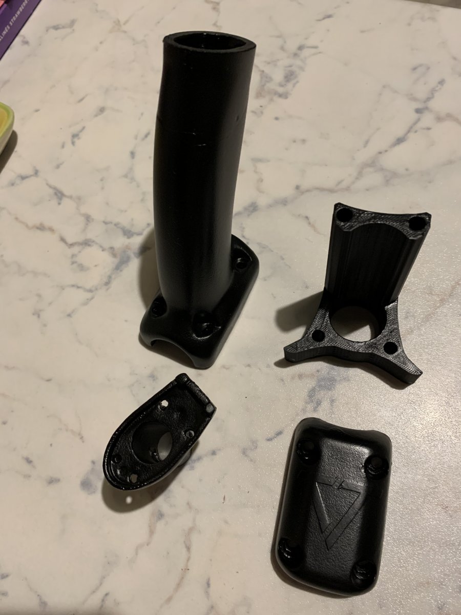

  10. vlambers
    vlambers Feldwebel
    533

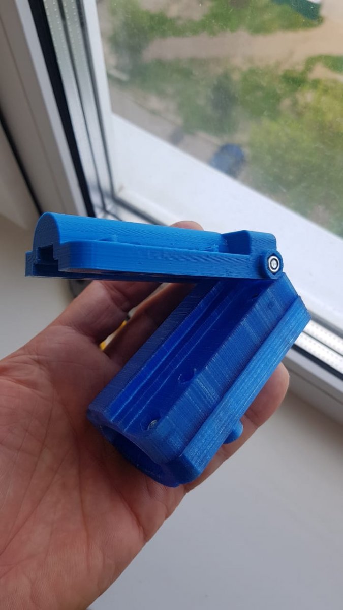

    Моя сборка Эквинокса началась. Катушка, уши уже имеются, штанга будет телескоп, ручка откидная. Блок едет, по приезду будет превращён в подводник.
    lacis67, kopboy78 та uvs888 подобається це.
  11. kopboy78
    kopboy78 Feldwebel
    700
    Сумщина
    Подойдет переходничек на оригинальную рукоять?
  12. vlambers
    vlambers Feldwebel
    533
    Крепление, что у меня, сделано на диаметр 28мм. У родной штанги диаметр меньше. Выше ссылку я давал для печати.
    Переходник рассчитан на установку оригинальной рукояти с блоком.

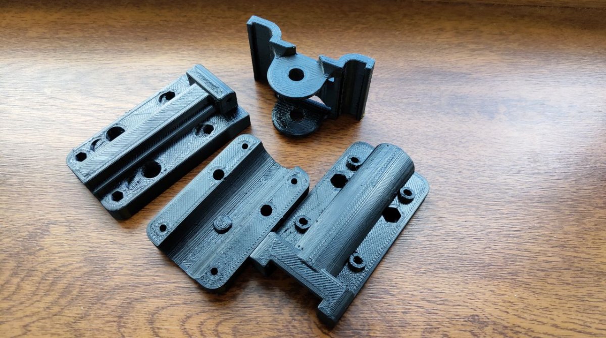

  13. vlambers
    vlambers Feldwebel
    533
    Сегодня напечатали мне откидное крепление на обычную штангу + на катушку 11»
    Пластик PETG
    По цене за всё обошлось 510грн с пересылкой.

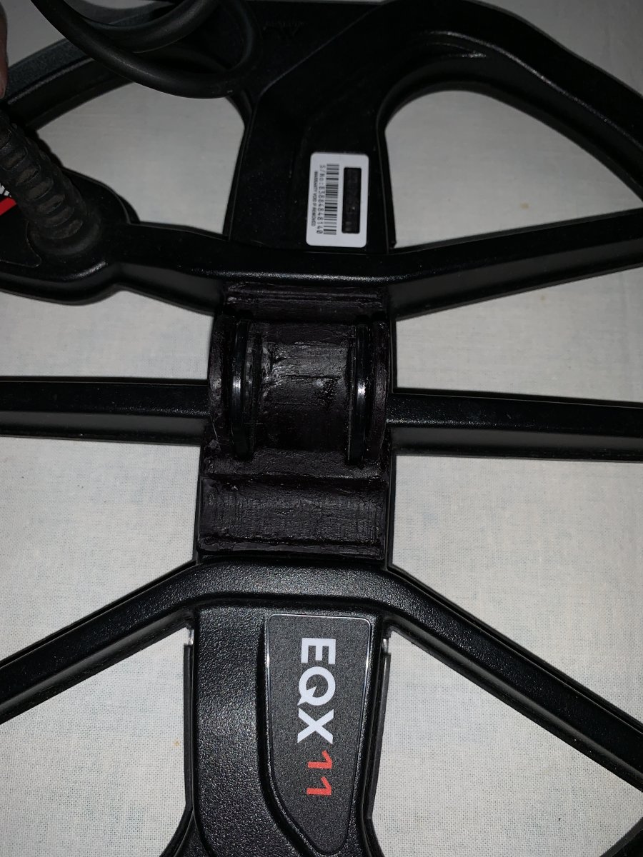

    День добрый всем Комрады подскажите - интересует чехлы на штангу , ручку и блок для эквинокса 600 и как усилить уши на катушке
    Спасибо

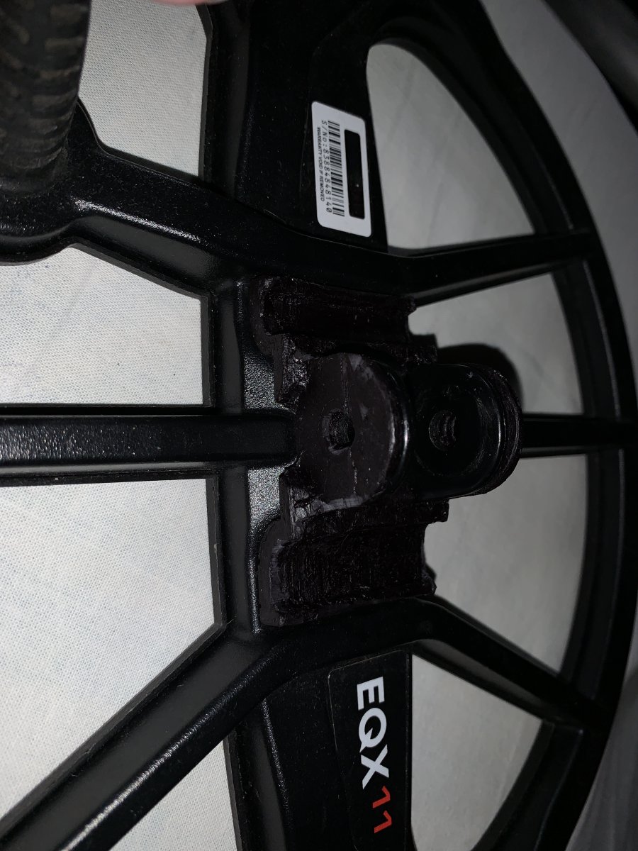

  16. vlambers
    vlambers Feldwebel
    533

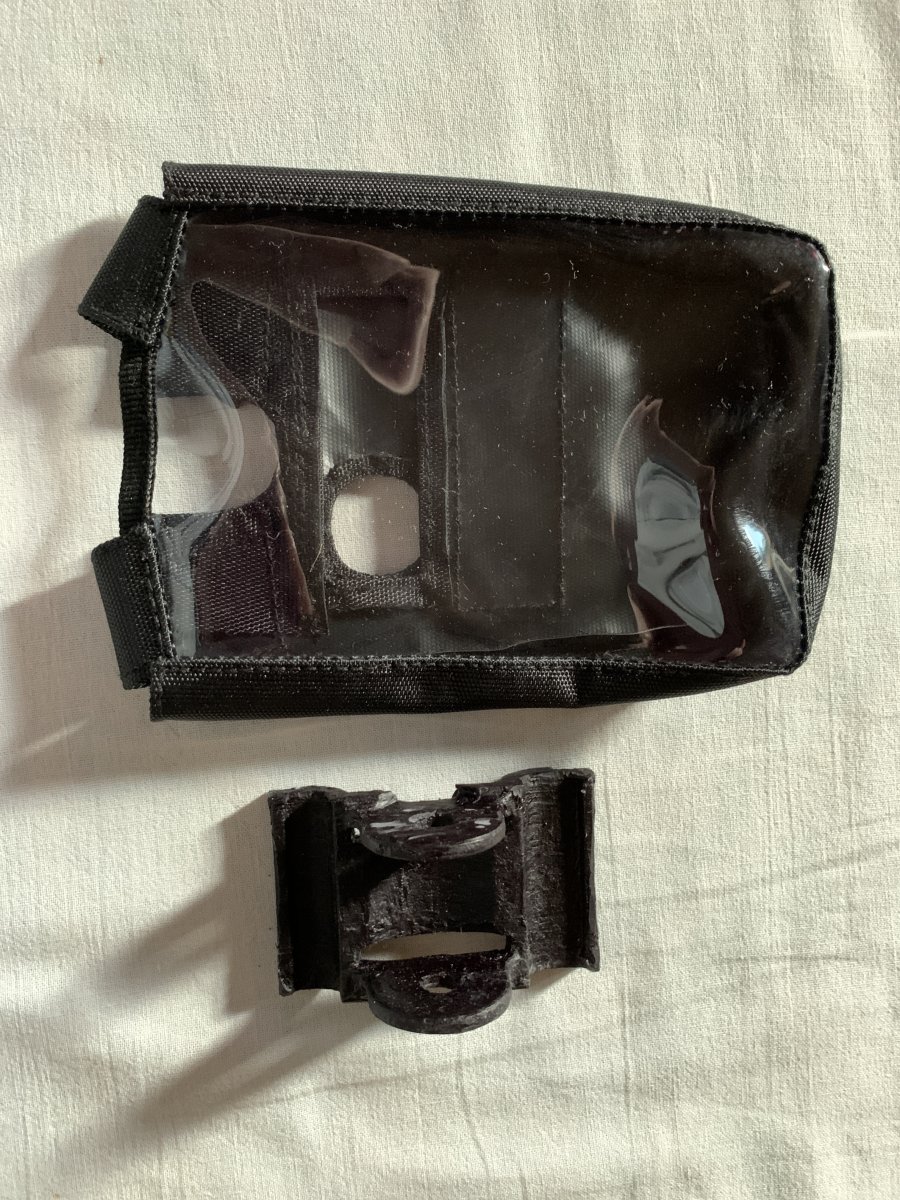

    Чехол покупал на блок за 120грн на форуме в аксессуарах.
    На быструю руку сделал форму и вылил на катушку модельку, конечно не красота но со своей функцией должно справиться.

    С чехлами разобрался , а усилителей ушей не нашел Может кинете ссылку И интересует заменый подлокотник

    Подлокотник - Евгений из Мелитополя, который в подводник превращает, делает, если из пластика. Металл в аксессуарах продают несколько продавцов.
    А по вопросу ушей - в личку или телефон в подписи.

  20. AlexBig
    AlexBig Oberschütze
    17
  21. Wolfgrey
    Wolfgrey Moderator
    6.400
    Україна, Дніпро
    Это, господа, не "усилитель", а декоративная накладка. Никакого усиления там нету и быть не может, потому что модель неправильно распечатана. Любое изделие, созданное на 3Д принтере, имеет максимальную прочность при приложении усилий поперек слоев филармента, и практически без сопротивления сломается, если усилие приложено вдоль слоев. Та накладка по ссылке распечатана именно вдоль слоев, и её сопротивление излому при боковых ударах на пару порядков ниже, чем сопротивление самих "ушей" - какая уж тут защита. Более менее оно предохранит только от истирания гайкой, так для этого достаточно обычной пластиковой шайбы.
    Останнє редагування: 23 чер 2020
    syrok, Nilshkay, Dead space та ще 1-му подобається це.
  22. akula1976
    akula1976 Stabsfeldwebel
    934
    я такую вклеил эпоксидкой год полёт нормальный
  23. Wolfgrey
    Wolfgrey Moderator
    6.400
    Україна, Дніпро
    Ключевое слово тут "эпоксидка". Если бы вы обмазали тот же участок эпоксидкой, армированной нитками, то у вас получилось бы еще крепче. Но это не означает, что самая лучшая защита - нитки. Защитой имеет право называется то устройство, которое защищает по факту его использования, без "доработки напильником", иначе это "каша из топора".
    BART28 подобається це.
  24. akula1976
    934
    а пофиг главное нарастил толщину и крепость возросла . хотя если катухой по харе кому то зарядить то не видержит :D
    magnum10 та vitalik 981 подобається це.
