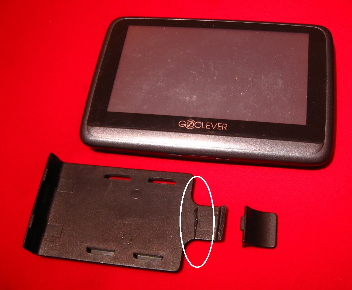

    130734_1430152799.jpg 130734_1442399741.jpg 23722_1358504240.jpg 23722_1358504275.jpg
    Уважуха!!! Тогда начинайте тупо косить лэвэ!
    Да, кстати, он показал в той теме свой чудо-клейстер:
    И по-поводу обычной соды был его коммент: "почитал посмеялся! дорогие форумчане,ну какая сода????неужели вы думаете что я один такой умный насыпал соды,налил клея и все ??? нет все не так. во первых все компоненты поставляются из америки, во вторых у нас есть паспорт ТУ,вы думаете кто то выдавал бы такие дорогущие документы на клей с содой??? мы работаем 4 год с украиной,россией,израилем,сейчас ведем переговоры с италией,думаете за 4 года никто бы нас не раскусил?? поэтому выкиньте из головы соду и все прочее. из роликов в ютюбе на которых мои руки везде,видно что ни о какой соде речи нет,ну возьмите попробуйте,не получится у вас ничего сложного заклеить".
    Ладно, отходим от темы, я что хотел, то донёс. ДумайТе!
