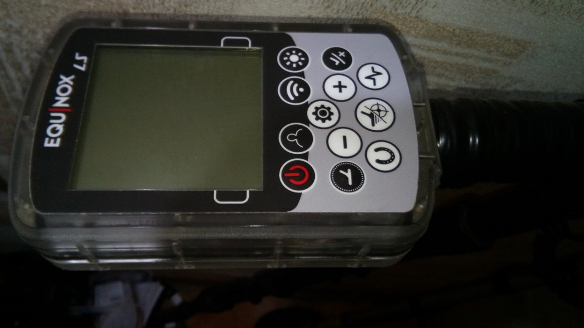

  10. kopboy78
    kopboy78 Feldwebel
    700
    Сумщина
    Один російський блогер указав місце де протіка нокс.Говорить впевнений на всі 100.Після закінчення гарантії можливо вдосконалити корпус блока.))
  11. Amadeu$
    Amadeu$ Санітар ночі
    15
    2.327
    я Вам і без блогера скажу! :)
    Протікання відбувається ч-з рукоятку, де стоїть акумулятор. Там встановлена спеціальна мембрана для вирівнювання тиску. Як на мене не найкраще рішення але вже як є...
  12. kopboy78
    kopboy78 Feldwebel
    700
    Сумщина
    Не там.Ось знайду те відео,то виложу.
  13. kopboy78
    kopboy78 Feldwebel
    700
    Сумщина
  14. Amadeu$
    15
    2.327
    Не знаю, що саме там понад годину розповідає цей "блохєр" але усі відомі мені випадки протікання Еквінокса саме ч-з мембрану.
