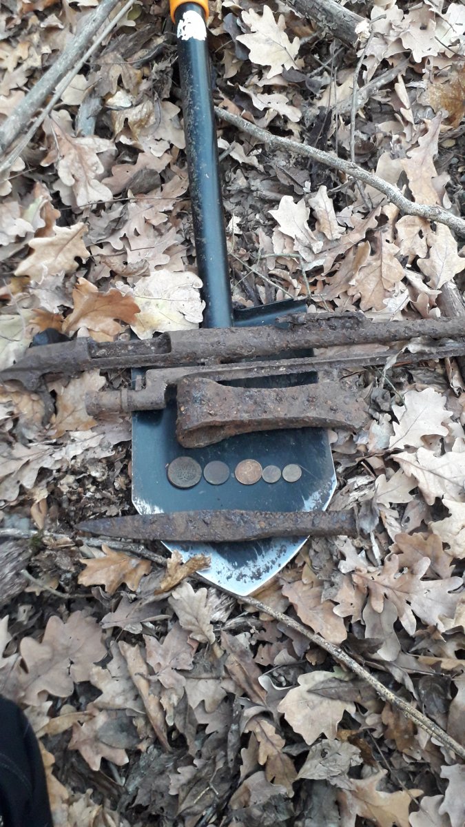

    Доброй ночи,у меня 600 по войне хожу, на поле 2 чуйка 18 ручная отстройка грунта, тон цели 5 скорость отклика 3

    Копаю всё, что кидает в цветной сектор, на железо вди скачет 13-18

    Да, забыл все металлы не включаю,вот два последних выхода,на этих настройках.
