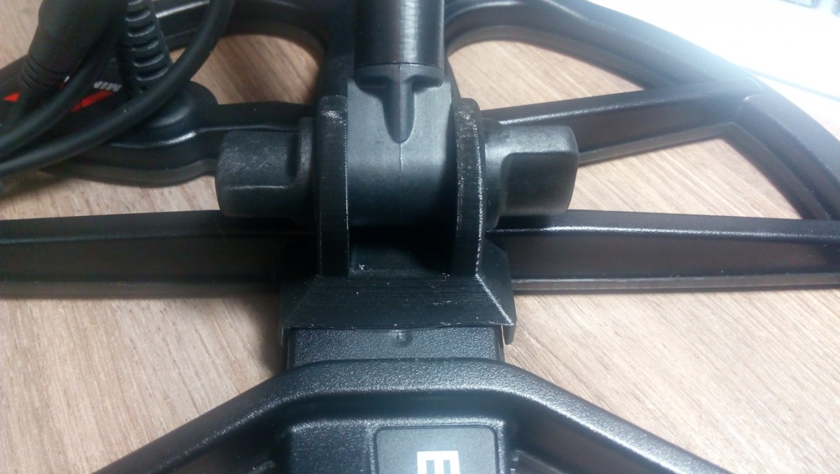

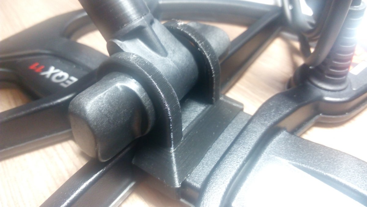

    Сделал себе усилитель ушей для катушки. Пока всё Ок!
    Rastaarheolog та uvs888 подобається це.

    farhet2
    Вы бы сделали переходники под 22 и 28 штангу для изменения угла наклона ручки.

    Мысль интересная, реализация подкачала - нужно учитывать, что стойкость к разрушению у изделий, выполненных на 3Д принтере, отличается на порядок в зависимости от приложения разрушающей нагрузки. В предоставленной модели слои располагаются горизонтально, и в этом случае изделие ломается очень легко и вряд ли от чего-то способно защитить, кроме истирания поверхности. Если же слои разместить вертикально, прочность действительно будет достаточной для работы в качеств "ушей" датчика.
    JE2KA подобається це.

    farhet2
    У Вас усилитель ушей крепится к катухе хомутами, как на этом видео?

    Мне вообще не понятно как оно может что то там усилить,если у Вас стерлись резинки,то не имеет значение через что вы будете сжимать родные уши катушки, просто винтом или через проставку,они поломаются.

    Не всё так очевидно просто. На хорошем принтере с термокамерой и наличием прямых рук, PETG при правильных настройках спекается нормально.., сломать не так и просто. Но из эстетических соображений конечно же да, для мелкой серии есть литьевая форма...
    Тут нужно учесть один момент, это не новые уши, а усилитель/защита от излома существующих... Поперечные нагрузки от штанги в первую очередь передаются на ребра жесткости изделия и потом распределяются на корпус катушки. В таком исполнении штатные уши катушки испытывают нагрузку в большей степени вертикально (на отрыв). По расчету, нагрузки в горизонтальной плоскости на штатные уши уменьшаются практически на треть! за счет работы нижних опорных рёбер...
