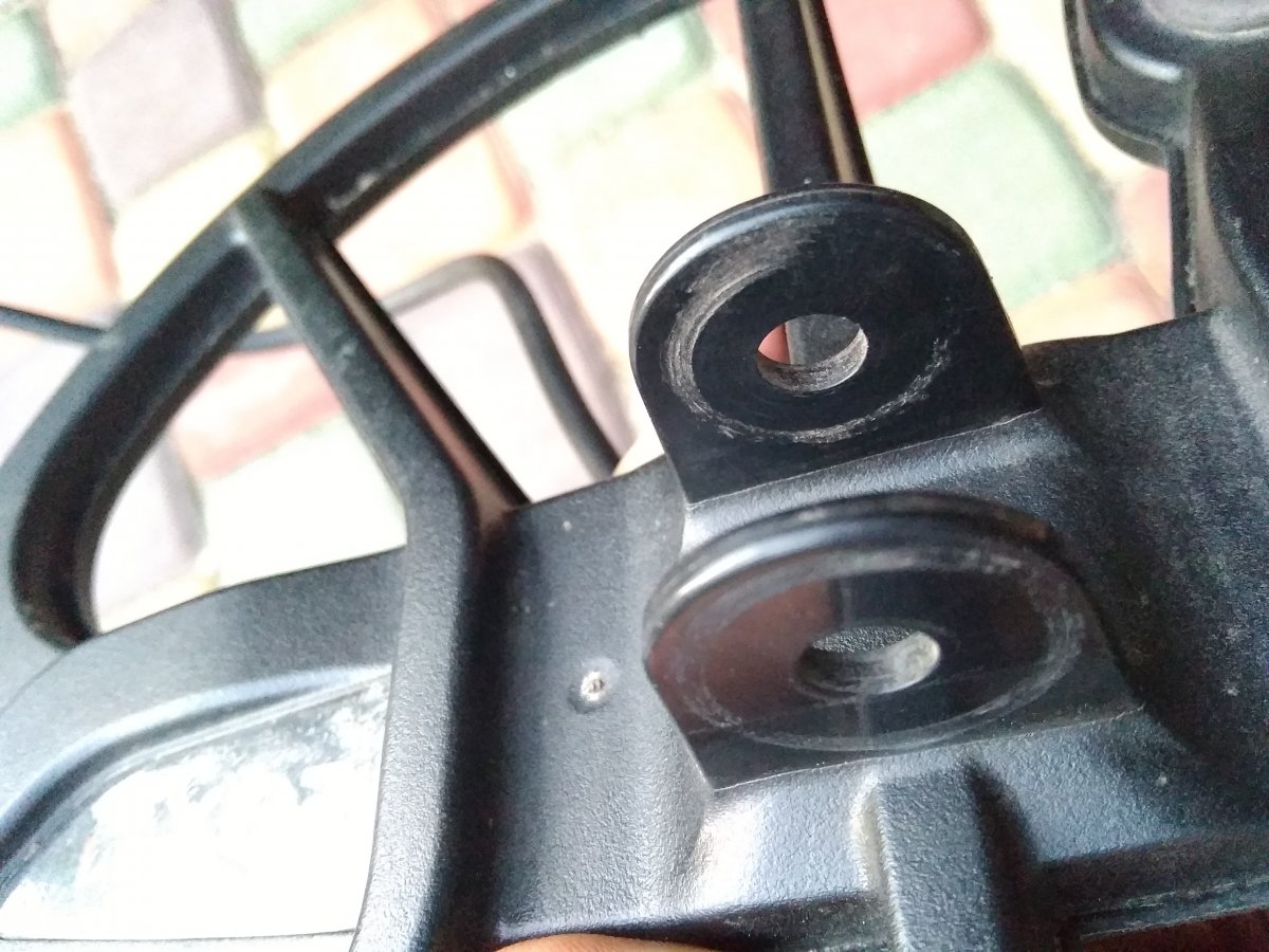

    Здравствуйте! Прибор хорош, особенно по мелочевке, глубокий! Но конструктив- никакой! Через неделю копа, уши на катушке, отвалились на фиг! Постоянно катушка от своего веса, опускалась вниз. Немножко поджал и вот тебе- на! До этого, было много приборов, так как, занимаюсь поиском с 2009 года и куча свободного времени, но никогда, ни на одном из приборов, такого не было! На этом, уши очень хрупкие и тонкие!!! Вот полюбуйтесь: DSC08958.JPG

    Кинули бы это фото Майнлабу... вот тока что толку. На верхнем ухе совсем тонкое литье. У самого такой же МД. Стараюсь уши не перетягивать, лишь бы "не клевала носом" катушка. Но мудрить с "аппаратом" за штуку, подкладывая пластиковые колечка с бутылок... для разгрузки ушей. Это слишком.
    Можно конечно обклеить или еще что там предлагают, обвеску... на гарантии плохо скажется. Уши в гарантию и так вроде не входят.
    Тут и царапины роли не сыграли.

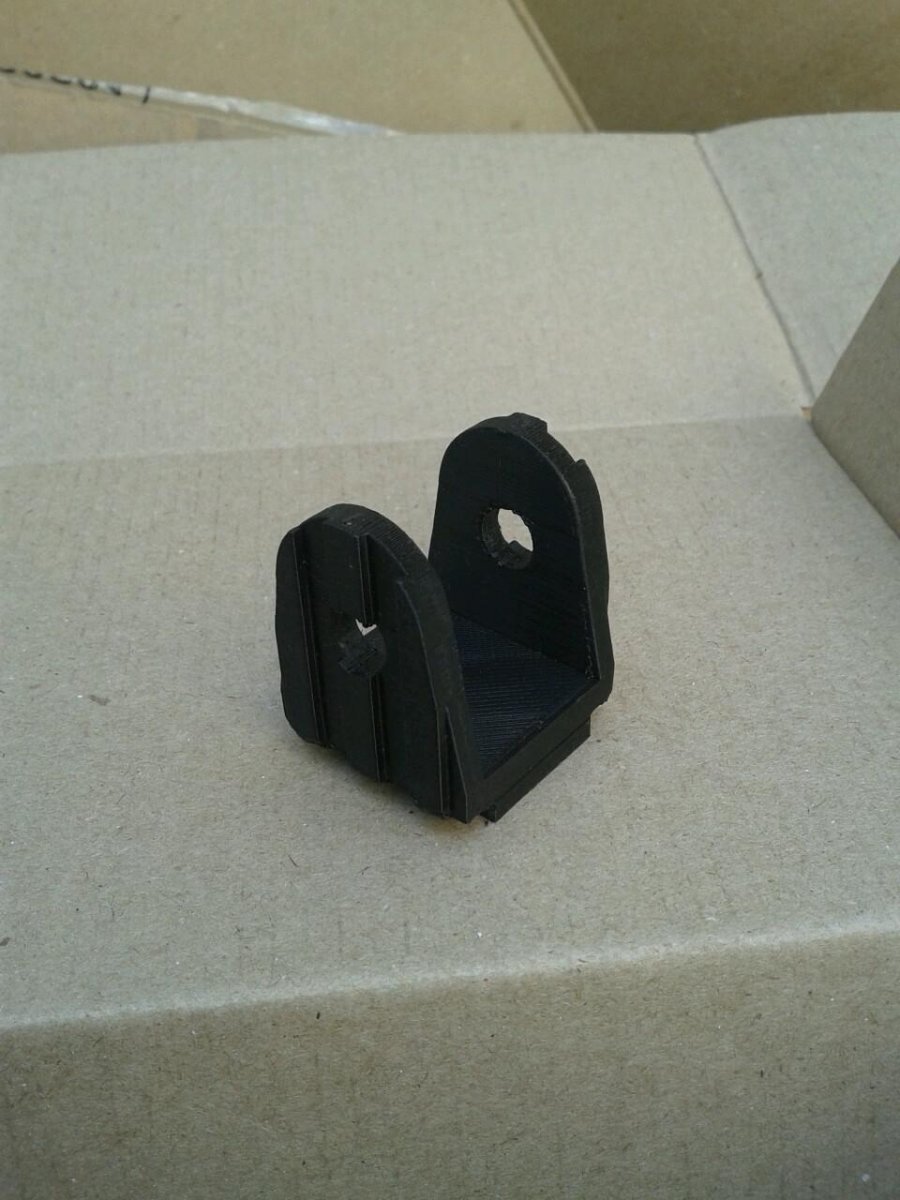

    Буду завтра ставить новые уши, с хорошего и крепкого пластика с ребрами жесткоси, как у всех нормальных катушек! Теперь, фиг сломаются! 0-02-04-8123478c5720b1d2bef0cfd8638bcb79d4f2070dca6eadcd353ae4bd72312f56_full.jpg

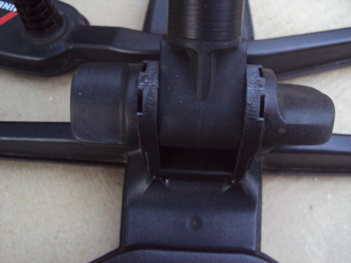

    Вот, поставил новые уши! Пробовал зажать на всю дурь. Теперь скорее резьба на болту сорвется, чем лопнут эти уши и катушка сидит плотно! DSC08969.JPG

    Да уж, теперь уши не треснут - они просто отлетят от корпуса катушки, но штангу точно не отпустят!

    И можно фронтальное фото- спереди на шов склейки. Интересно как вышло.

    А почему же, они будут отлетать? Уши клеились дихрорэтаном. Пластмас, что на катушке, что на ушах, подходит, для этого клея. Получился монолит! Катушка слилась с ушами. Уже проверено. Мой товарищ, этим клеем, клеил уши на Деусе. И ничего до сих пор не отлетело. А работает с этим прибором, почти каждый день!

    Есть такие мерзкие науки - сопромат и теормех. Но давайте не будем разгонять чисто теоретический спор, а когда уши отваляться, вы напишете, а я объясню, почему ;)

    Здравствуйте! Уши эти, делал один знакомый Кулибин. Когда случилась, такая беда, я ему отнес катушку, он замерял все нужные размеры, подобрал нужный пластмасс, что бы подходил, для клея Дихлорэтан и изготовил, такие уши. Мне только осталось подровнять напильником, остатки старых ушей, которые остались на катушке до ребер и приклеить Дихлорэтаном с добавлением в него пластиковой стружки. Обошлось мне все это, приблизительно 200 грн. Сегодня с 7 утра до 15, работал с этим прибором на вспаханном поле и ничего с ним не случилось! Пробовал буцкать катушкой и не раз цеплял землю и все нормально. Уши сидят, как влитые! А главное, теперь катушка не клюет землю, зажата прочно!
