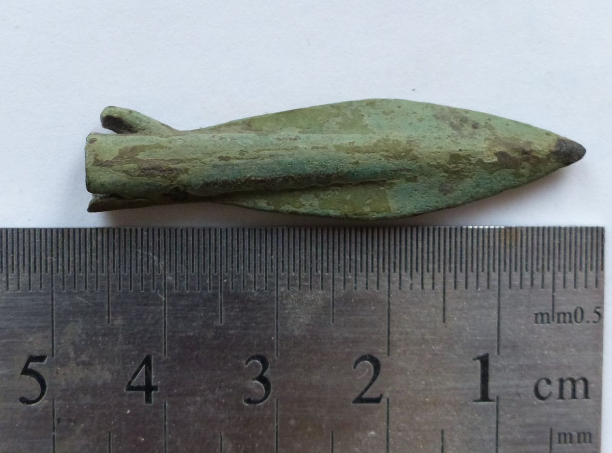

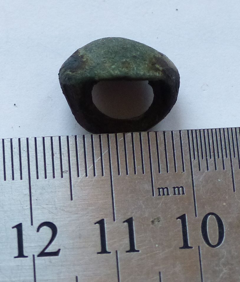

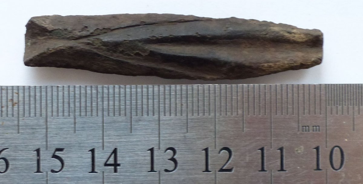

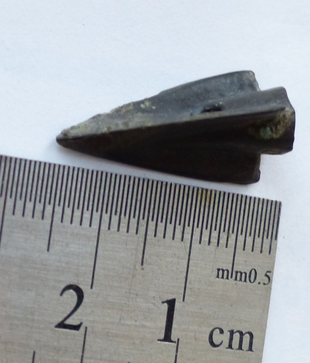

    Сегодня впервые с эквиноксом нашел следы скифов
    Artem Poiskovik, korsmin, Dagon та 3 іншим подобається це.
