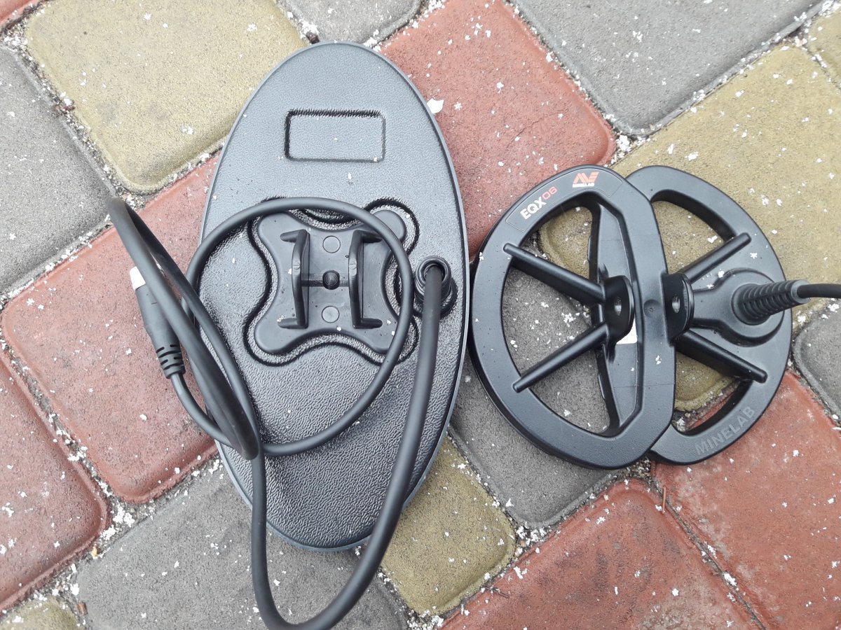

    пришел на передел очередной экв,по ходу пьесы хозяин захотел катушку 24х12 см,я тоже не против приобрести такой опыт
