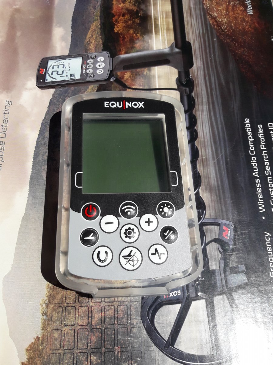

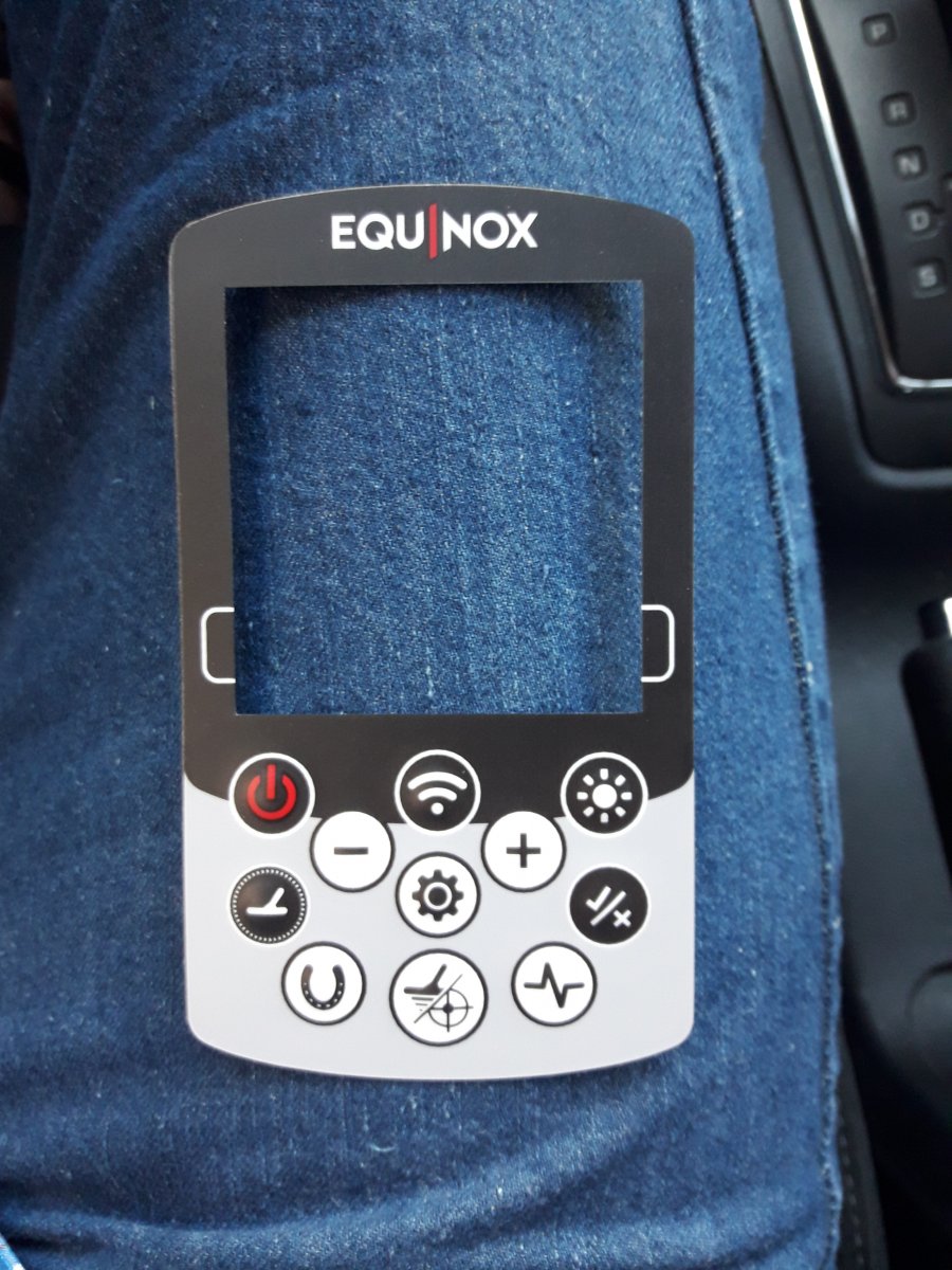

  13. 1982zheka
    1982zheka Oberfeldwebel
    917
    украина
    сегодня забрал новую клавиатуру
    под эквика
    боковые кнопки для удобства вывел на лицо
    Zenya1976, Vtanke, uamax та ще 1-му подобається це.
  14. uamax
    uamax Obergefreiter
    184
    Харьков
    А кнопка пользовательская настройка? Сделал бы сразу универсальный
  15. 1982zheka
    917
    украина
    зачем универсал ?
    мне не тяжело еще одну сделать

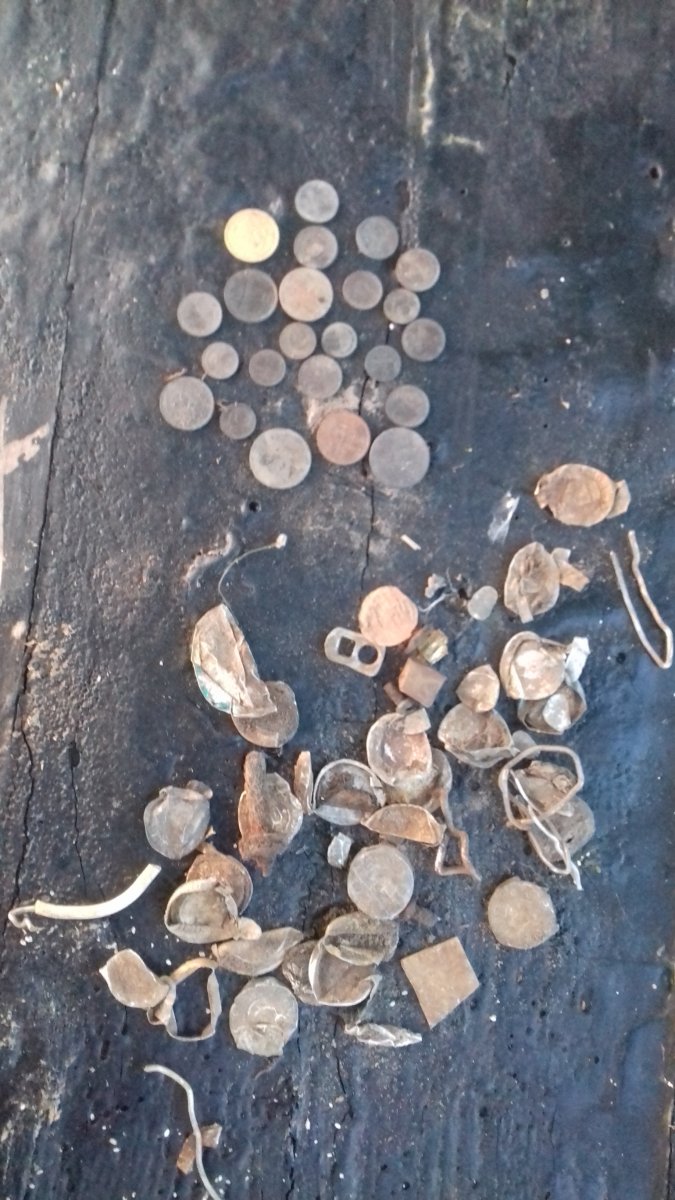

  20. Николаша
    Николаша мерзкий карлик Клуб взаимопомощи
    17
    5.616
    Южный полюс
    Потестил на морском песочке. Полный восторг. На соль никакой реакции, монетки видит четко, никаких фантомов при авто отстройке грунта. Ходили вдвоем, друг с зозохой.. за пару часов у меня шесть десятков монеток, крестик серебрянный царевый и кольцо серебряное, три татарки акчешки.. у зозо 7 десятоков и тоже крестик, но я без пинпоинтера, что замедляло ковыряние сигналов. Режим Пляж 2, мультидискрим.
    Пивные крышки видит, циферки показывает в цветном сегменте, но квакает четким железом, поэтому не проблема, даже при минимальном опыте. Плоское железо, которое с моря повыбивало отсекает наглухо.
    Тестили в высохшем соленом озере и по линии прибоя - тоже тишина на грунт. Короче на пляже работает отлично и легко. Пытался найти минусы - не нашел

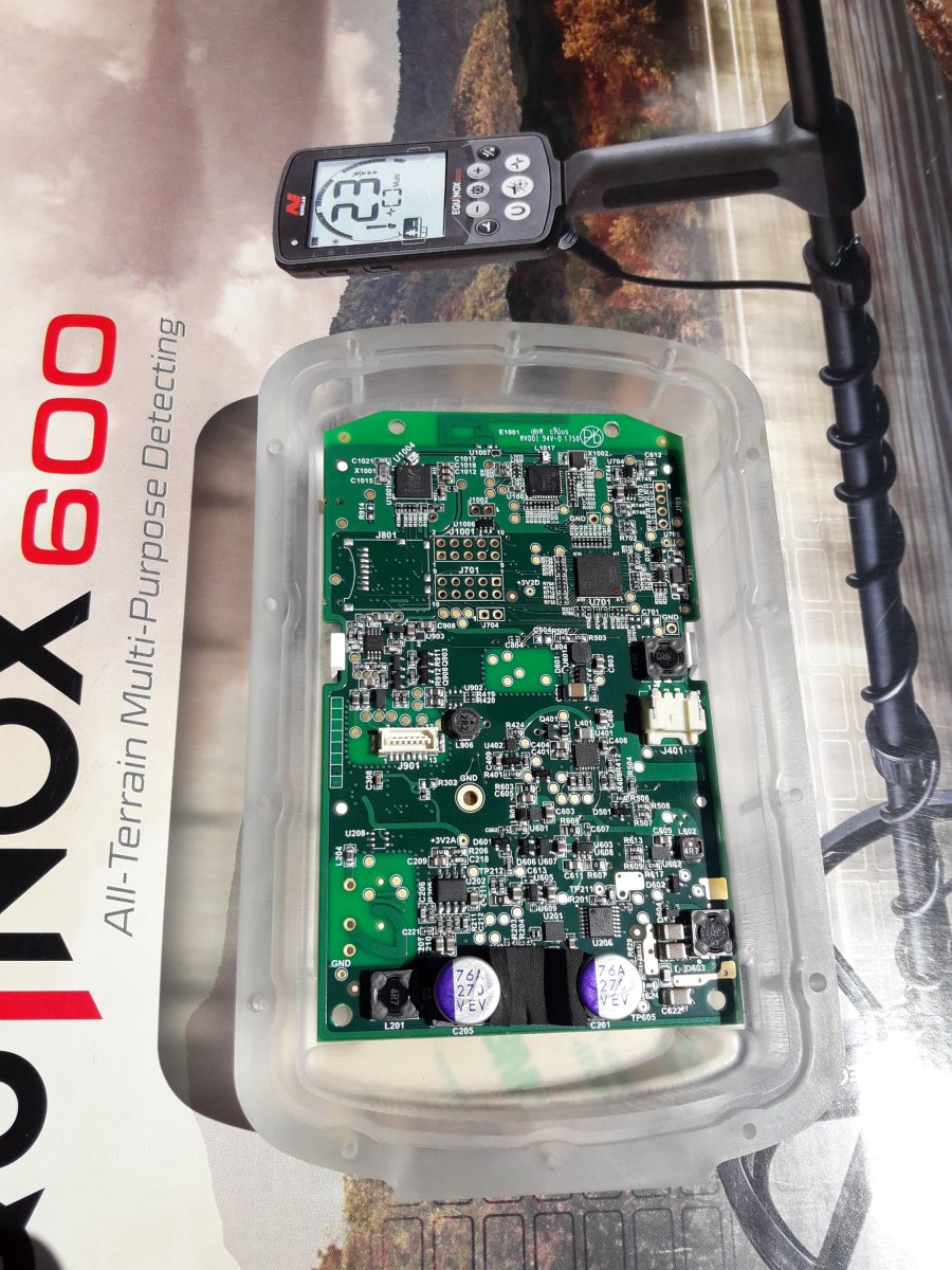

  21. 1982zheka
    917
    украина
    первая часть эква готова
    Airborne, Zenya1976, lyonchik ZAY та 3 іншим подобається це.
