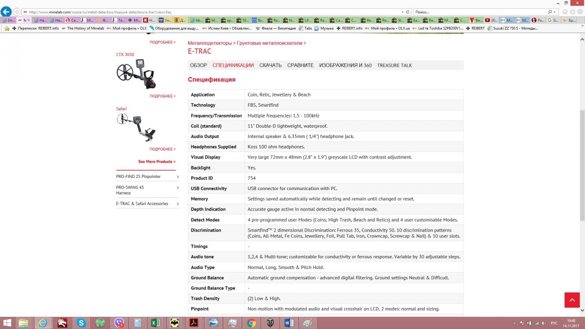

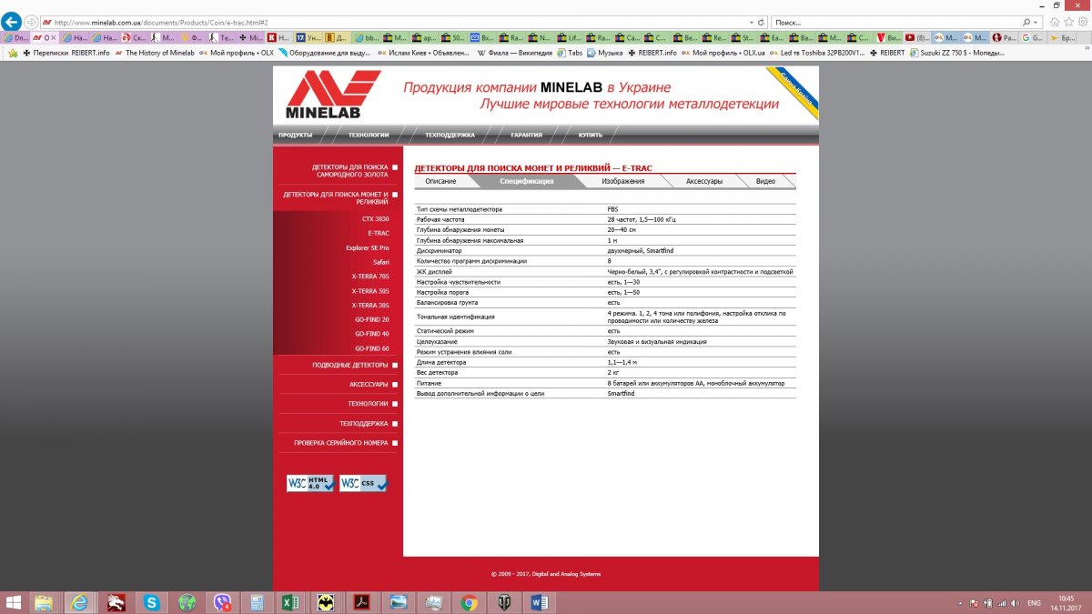

    Нас уже пытается облапошить местный дилер Минелаб рассказывая что в Етраке и других приборах 28 частот
    Посмотрите фото с ихнего сайта и сайта оригинального. Насамом деле никаких 28 частот в Etrac,Safari,CTX3030 нет.
    ОБМАН И ПИАР-не более

    А я вот не согласен. Если бы етрак как утверждает сайт работал на частоте 100кГц или хотя бы на 50кГц то мелочь он бы видел отлично. А так он вообще не не видет

    Я говорю то что вижу на официальных сайтах компаний. Киевская фирма которая является дилером Минелаба заявляет на своем официальном сайте что мМинелаб работает на 28 частотах. Хотя на самом деле на 2х. А вот официальный сайт Минелаба напротив нигде не подтверждает и не пишет что в приборе 28 рабочих частот. Соответственно нас просто дурят в техническом плане официальные дилеры. Вот на оф сайте написано что прибор использует многочастотность и все! Вот это правильно!
    Соответственно сейчас идет пиар и неправдивая инфа о ттх
    Я не говорю что Минелаб плохие приборы. Етрак для своего времени был отличной машиной хотя это ресталинг Эксплорера.
