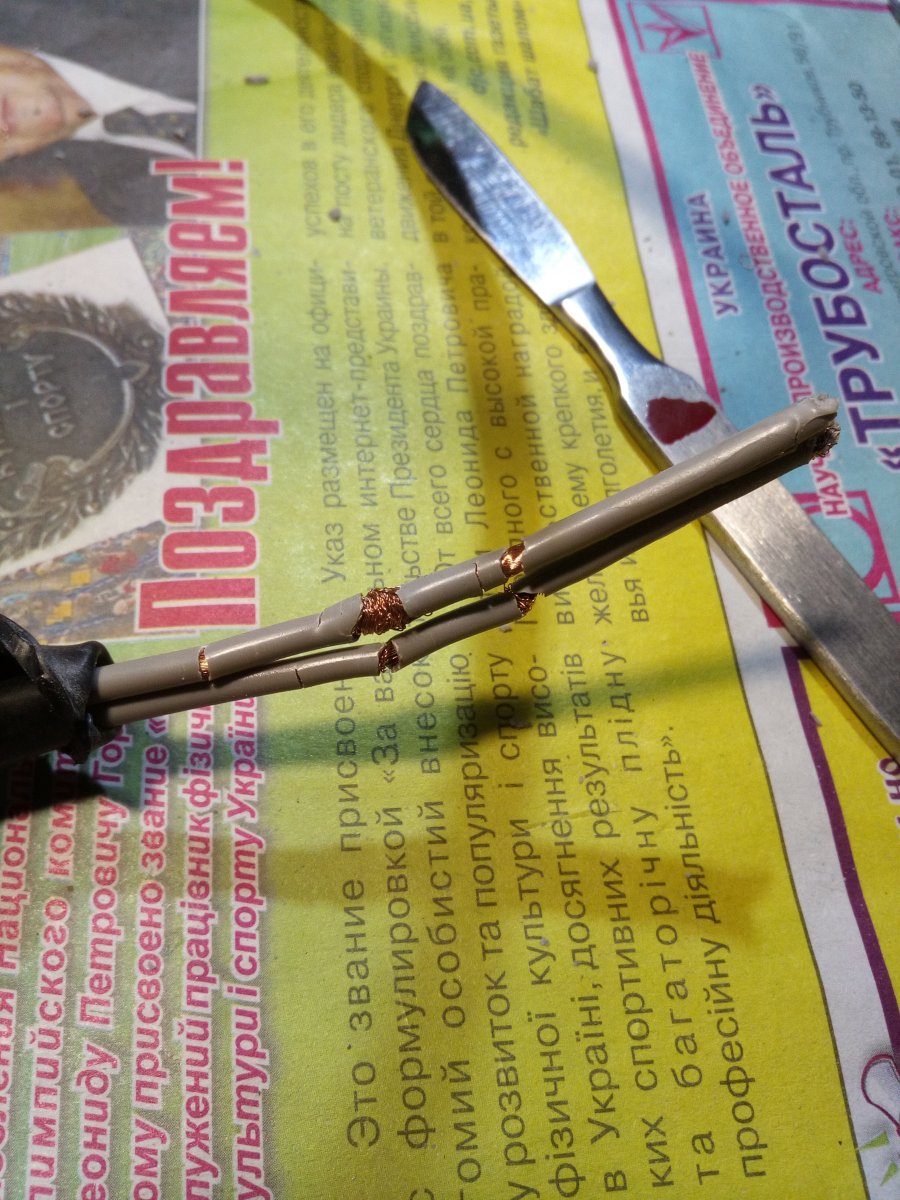

    Вот приснопамятный Минелабовский кабель в ободранном виде. Изоляция коаксиальных пар ни к черту не годится - она рассыпается от каждого перегиба. Потом в кольцевую трещину начинают вылазить провода оплетки, а при совпадении по сечению двух трещин (в месте обжима гермоввода, где в круглом отверстии додумались обжимать овальный кабель, такое случается всегда) каналы тупо замыкаются. Это "фирменный" косяк минелабовских датчиков. А может и не косяк, а мудрый маркетинговый ход - вед за бугром датчики никто не ремонтирует - просто покупают новый.

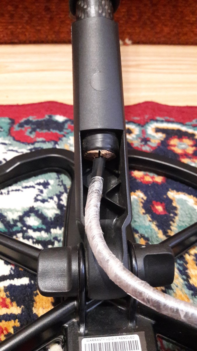

    Вітаю. Як я розумію є два варіанта фірмових нижніх штанг до єтрека за довжиною:
    1. Вкорочена - 51см.
    2. Подовжена 61см.
    Викає питання. Провода штатної катушки вистачить ще на 10 см, чи під подовжену штангу є фірмові 11" FSB з подовженим кабелем?
