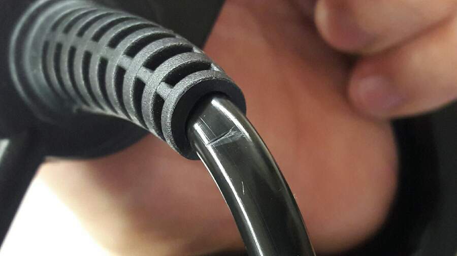

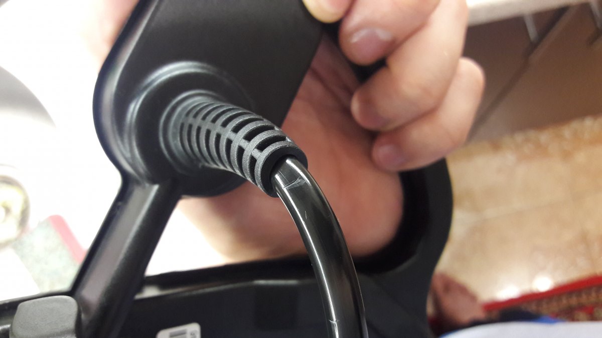

    Доброго дня. Придбав новий minelab e-trac. На кабелі катушки ось такий подряпина чи поріз, навіть не знаю як правильно назвати. Поріз наче не наскрізний. Як це в подальшому вплине на працездатність прибора? Чи варто вимагати заміни катушки? Якщо навіть пошкодження сквозне, це якось позначиться на роботі прилада? Вода може проникати через це пошкодження всередину катушки і викликати фантоми? З повагою.

    fantomas13, якщо купували нову, рекомендую замінити. Протягом 14 днів Ви маєте право на повернення товару, що не має слідів експлуатації.

    Так, купував новий офіційний прилад і тут така неприємність з катушкою. Можна поміняти лише одну катушку?

    Міняйте зразу. Дуже скоро оболонка кабелю трісне по цій подряпині. Там взагалі з точки зору фізичних характеристик кабель паршивенький, і така поперечна подряпина швидко виведе його з ладу.

    Які шанси на обмін? В СЦ можуть сказати, що це я сам пошкодив його? Приладом не користувався.

    Залежатиме від Вашої наполегливості.

    Мені цікаво. В процесі експлуатації всерівно з'являються невеликі подряпини на кабелі. І що, вони так само швидко виводять катушку з ладу?

    Повздовжні подряпини практично не впливають, а от поперечні у місці перегинання, на жаль, ростуть. Не раз приходили в ремонт коиушки такого типу - внутрішні жили цілі, а оболонка переламана, і кабель на жилах тіліпається. Але якщо будете поводитися з ним акуратно, без сильних перегинів - деякий час послужить. Але це стосується саме продукції Ultimate, інші кабелі ведуть себе набагато лояльніше. А найкращий кабель, що мені траплявся - це силіконовий, який використовує Тесоро. Жаль, в Україні таких не трапляється.

    замотайте изолентой и забейте . лента там жёсткость создаст чтоб не гнулся в этом месте . а так пересылы да и нервы задолбут . если по суше ходить на всю гарантию прибора точно хватит а для воды ща каждая третья катуха пропускает
