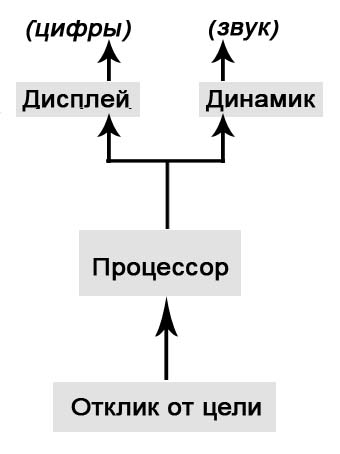

    Предлагаю разобрать легенды. Есть такая что можно так настроить мд что алюминий будет однозначно отличатся по частоте звука при одинаковых цифрах от других цветных металлов . Есть вторая легенда -есть цели которые звенят ,но цифры мд не показывает ,чтобы это могло быть чаще всего. Третья легенда от Andy Sabisch -первая цифра при показаниях от одной до трёх выдаёт только фольгу и их сверху вниз можно отсекать без зазрения совести ,что можно что-то пропустить.Четвёртая легенда что двадцать восемь частот не работают одновременно или кто знает когда они работают. Ну для начала хватит .Выскажитесь для себя и прочитайте другие мнения с подобающей человечностью. Предлагаю выражать только свои мнения и не вступать в полемику с флудом
  21. pirual
    pirual Oberfeldwebel
    1.197
    Ukraine, New-Васюки
    Полагаю, что первая легенда не состоятельна.
    Для наглядности сделал набросок алгоритма обработки сигнала от цели (см. рис.).
    То есть в единицу времени имеется единственный обработанный процессором сигнал (в виде некоторого двоичного кода), который затем параллельно преобразуется в понятную для оператора цифровую и звуковую расшифровку.
    Таким образом, частота звука и цифровое обозначение это лишь различные интерпретации одного и того же сигнала на выходе.
    Во всяком случае таково мое понимание физики процесса. Если где-то ошибся поправте.
    Вторую и третью легенду нужно просто проверять на практике.
    Четвертую в полевых условиях проверить не возможно.
  22. RaDevan
    RaDevan Oberfeldwebel
    2.067
    Kiev
    Все правильно поняли, по сути так оно и есть, звук и индикация формируются в едином програмном алгоритме!!!
  23. t0oryrowwwi
    t0oryrowwwi Schütze
    20
    По поводу первой легенды монетный звук отличается от многих с такими- же цифрами . Да можно и ошибиться , но факт налицо . Это я по поводу звука в эмуляторе и в приборе на природе.
