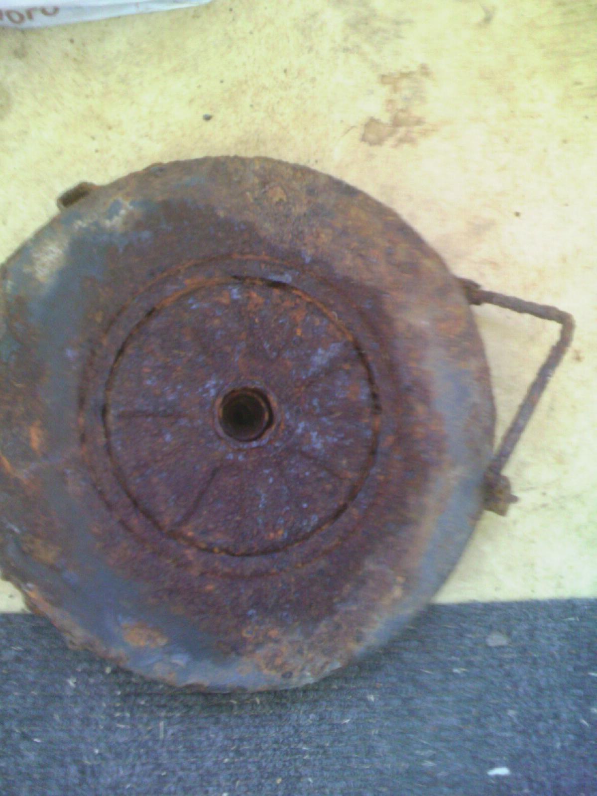

    Собственно вопрос,хочется взбодрить такой вот девайс,много родной краски,вопрос как почистить локально не погружая весь предмет в чистящее средство? первое что приходит на ум-преобразователь ржавчины и его локальное нанесение,но доселе я не сталкивался с ним посему опыта работы не имею.А теперь вопрос к вам уважаемые комрады,какой лучше? и как с ним работать? де взять?

    Перетворювач іржі продається на базарах і автобазарах.Чистити ним нерекомендую,він фарбу знищить і взагалі перетворювач-річ малоефективна.На мою думку очистити міну локально невийде.Для очисткі речей з рідною фарбою використовують Щавелеву кислоту,вона знищує корозію і нешкодить фарбі,якщо вміло її використати.

    дякую,але боюся що щавелева кислота не зможе побороти такі коржі,чи думаете зможе?

    Коржі можна акуратно відлупити викруткою,фарби під ними ітак небуде.Перед тим,як чистити хімічним методом річ потрібно підготувати-вручну (щіткою і т.д) змити все зайве.

    краски там не мало будет, только щавелевка! преобразователь ржавчины ОЧЕНЬ СИЛЬНО ЖРЁТ МЕТАЛЛ!!!!!! - проверено неоднократно, вообще о нём забудьте! Но для начала рекомендую крутой мыльный раствор на пару дней, потом в щавель

    за преобразователь забудь, он после себя оставляет белый налёт на метале. я обробатывал преобразователем железяки после кислоты, но нанеся преобразователь, через время смывал его водой, не дав высохнуть. металл до сих пор блестит серым цветом, ржавчина не появляется... завтра напишу марку и скину фото, резльтата. В твоём варианте только щавелька, попробуй не мочить весь предмет, а пройти по нему кисточкой с концентрированным раствором.
