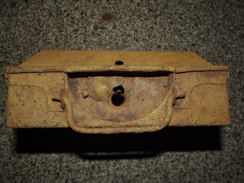

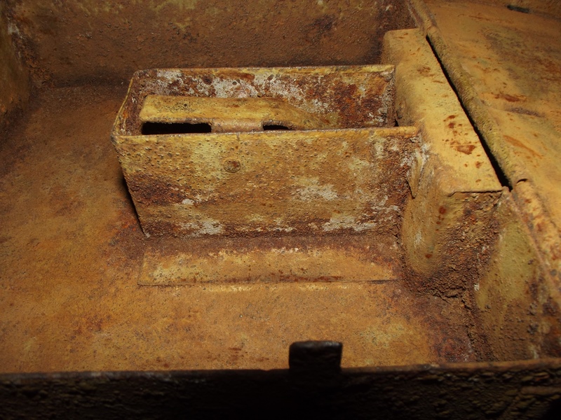

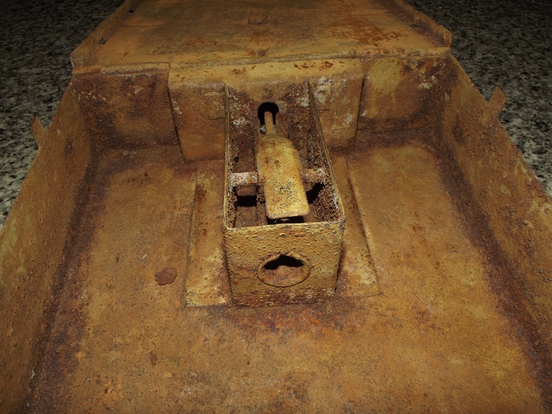

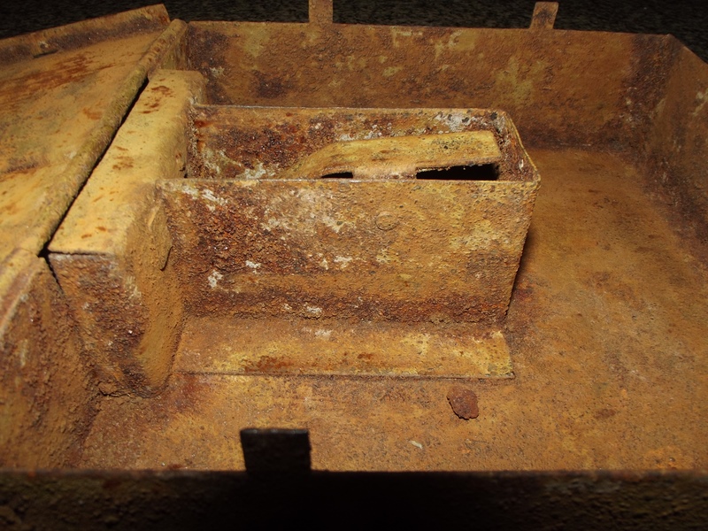

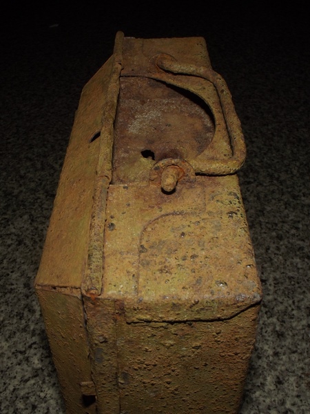

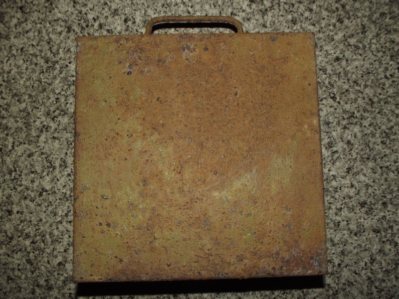

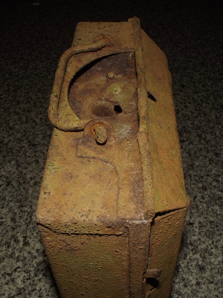

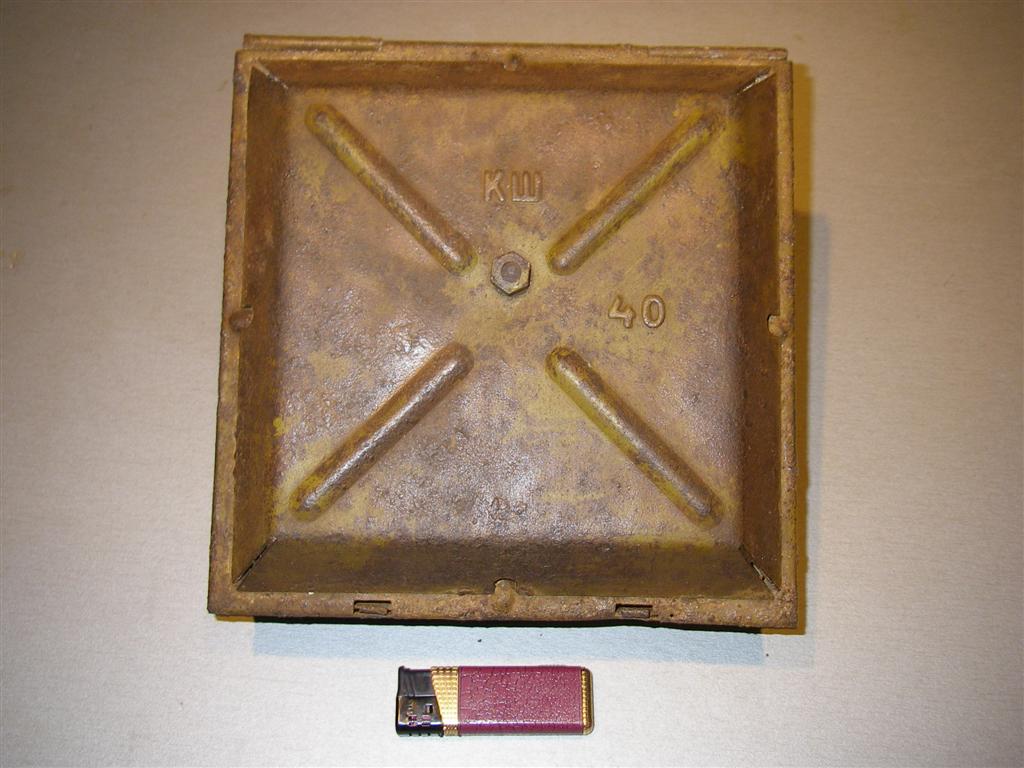

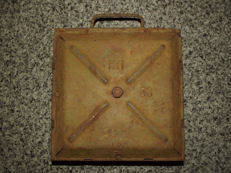

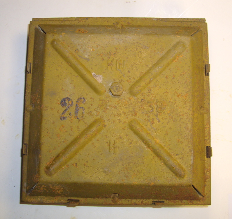

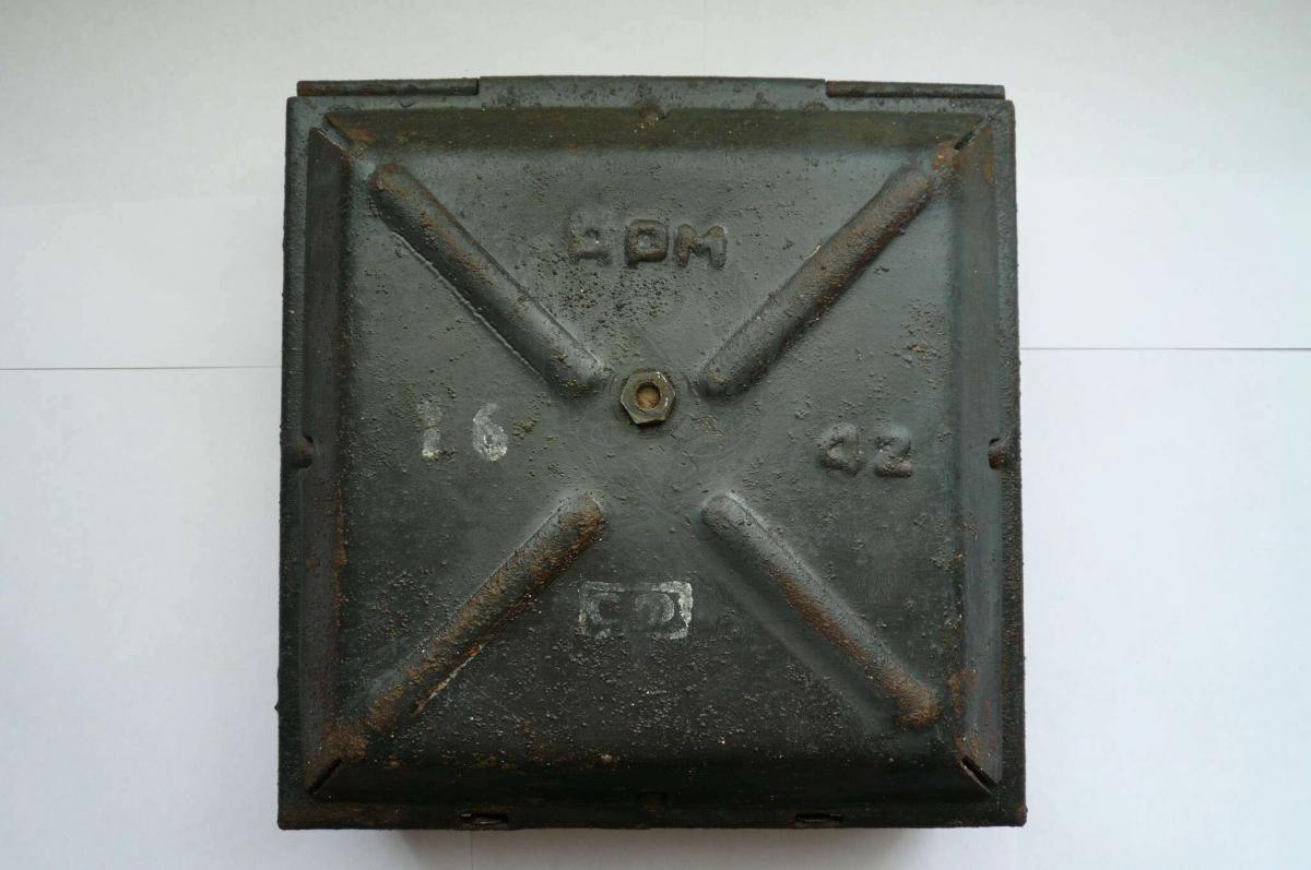

    Здравствуйте,прошу Вас принять участие в голосовании.Интересно Ваше мнение по этой мине.

    Просто мнения разделились...да и на ней нет названия.Интересно мнение всех форумчан,вот и выставил на голосование

    Если следовать Вашей логике (штамп "38" на крышке)...
    ....то вон сколько мин в РККА было - от "ТМ-38" до "ТМ-42". ИМХО - ТМ-35 с корпусом изначально под 2,6 кг ВВ (такой же вес ВВ у Т-4). Такой вес ВВ для ТМ-35 указан в "Описании противотанковой мины ТМ-35. Москва. 1936". Этим и вызвано смещение "болта" датчика цели к центру. Некий переходный вариант от ТМ-35 с 2,6 кг ВВ внутри корпуса к ТМ-35 с 2,8 кг ВВ внутри корпуса.

    А почему это не ТМ-35Н?
    То, что не ТМ-35Г - это прекрасно видно.
  7. Ivan.
    Ivan. Leutnant
    2.728
    Покажите мне пожалуйста найденные ТМ-35, у которых есть надпись ТМ-35 :)
    Я, например, хочу сказать, что это ТМ-35Н, но не ТМ-35Г. Что скажете на это? Может быть расскажите всем форумчанам какая мина есть ТМ-35Н и какая есть ТМ-35Г?

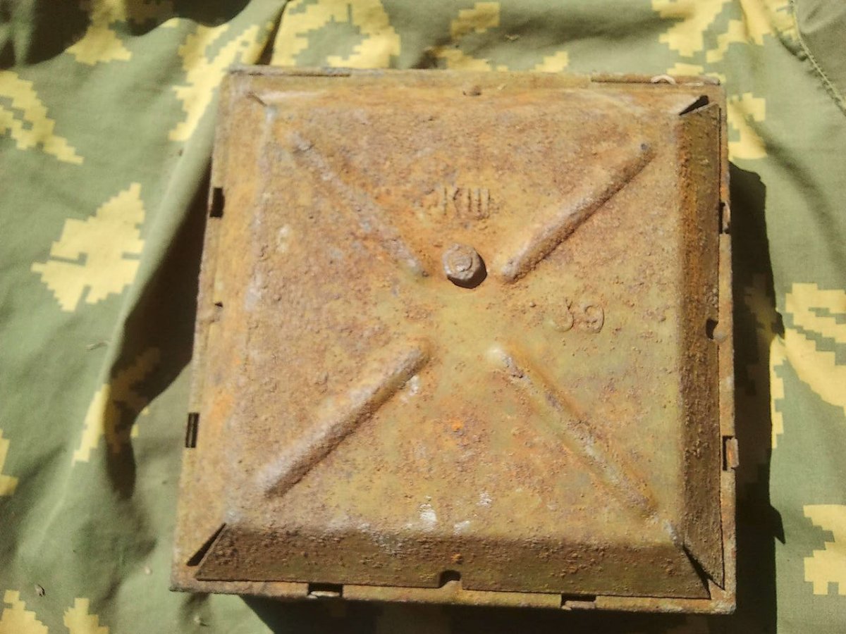

    Я именно это и имел ввиду,что на их нет названия...Есть только клейма "КШ","ДРМ" и "КП"(которые до сего не встречались).Что означают эти буквы ни кто точно сказать не может.

    Так впишите ещё больше названий в "опрос", чтобы получить ещё более "авторитетное" мнение. ТМ-35Г не надо, а ТМ-35Н вполне можно.
    КШ - Красный штамповщик

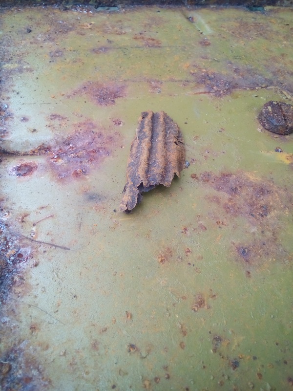

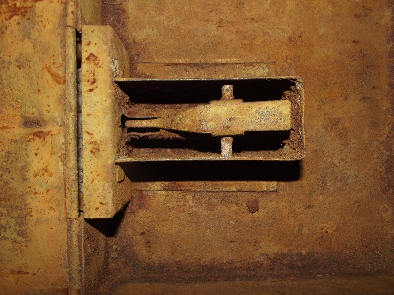

    Замерял размеры,интересно какой тип ВВ мог там уместится?В одном из корпусов была почти струхлая волнообразная бумага.

    буквы - это завод производитель, цифры - год.
    так вот кто обьяснит как в 38г может быть произведён самый ранний вариант мины, типа 2.6 кг? из какой жопы они этот чертёж вытащили, в 38 году, когда вовсю производились 2.8?

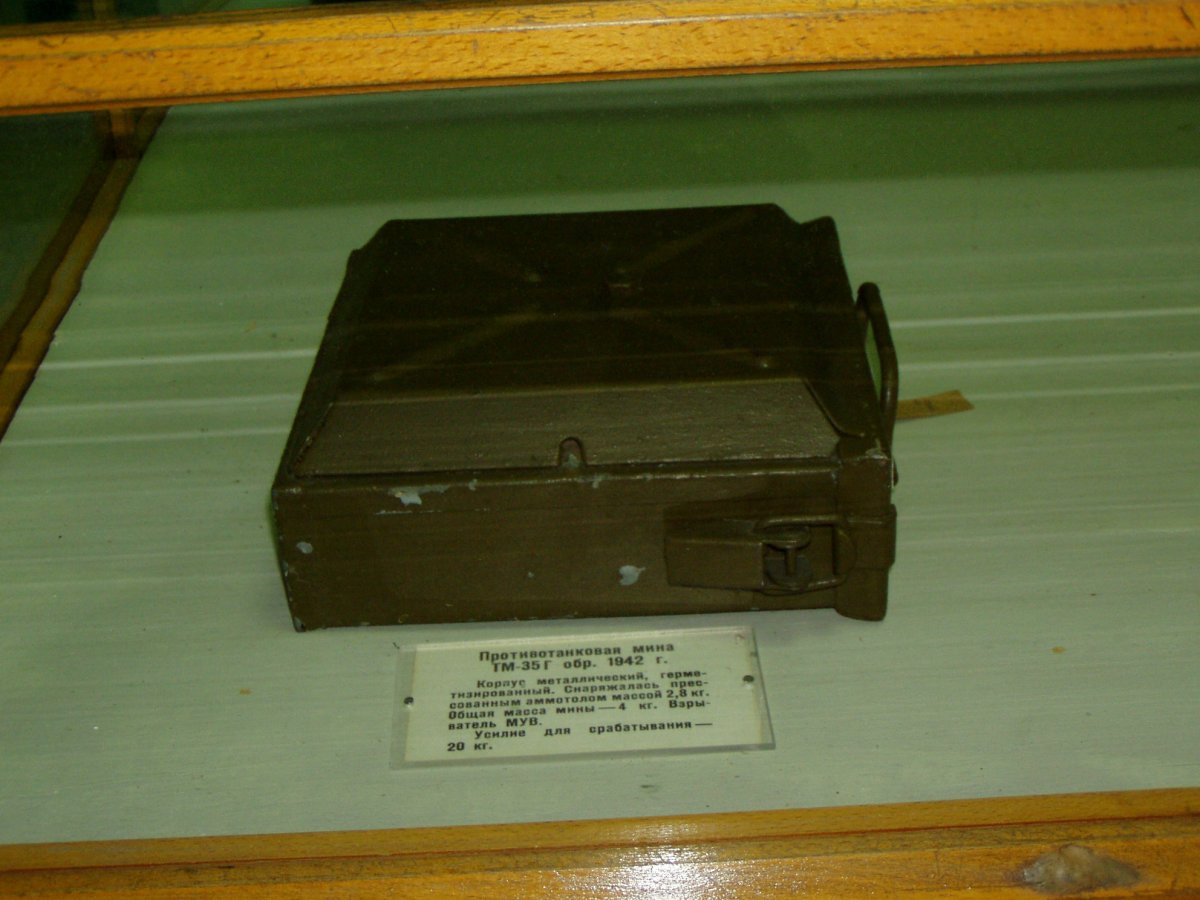

    Ни малейшего троллинга! ТМ-35Г выставлена на стенде в музее инженерных войск в Петрограде, а на ТМ-35Н есть индекс ГРАУ!!!

    В ТМ-35Г Г вроде как обозначает "герметичная", так как в ней боковая крышка (для установки взрывателя и заряда ВВ) на петлях и это обеспечвает как бы герметичность внутренней полости корпуса.
    А про ТМ-35Н ничего не известно, кроме индекса ГРАУ.

    Ну а если по теме,какой завод мог быть зашифрован бод буквами "КП"?И почему не встречаются мины с такими буквами до 38 года и после его?

    Как Вы считаете,может ли это быть учебной миной Симонова,в которой вместо ВВ использовалась дымовая шашка?Какой был размер этой шашки?Может именно этим вызвано смещение корпуса детонатора?...Цитата из стати:"Помимо боевого варианта мины Н.Н. Симонов предлагал изготавливать и учебный. От противотанкового такое изделие отличалось внутренними деталями. Так, учебная мина не должна была оснащаться взрывчатым веществом. Вместо него в задней части корпуса (позади взрывателя) предлагалось поместить дымовую шашку. Таким образом, при нажатии на датчик цели учебная мина должна была сигнализировать о срабатывании дымом. Симонов предложил два варианта учебной мины. Один из них имел стандартный взрыватель УВ с рычагом, заимствованный у боевой Т-4. Второй планировалось оснащать электрической системой воспламенения дымовой шашки и контактами под штоком датчика цели, заменявшими рычаг и взрыватель."...К стати место находки этих мин вблизи воинской учебной части,сформированной еще в 1940 году.

    А может все таки тм-38...Ведь в 1938 году могли выпустить небольшую учебную партию мин,которую и приняли некоторые источники за тм-38,так как "на ней были вытеснены цифры 38,и она имела некоторые отличия внешнего вида от тм-35".

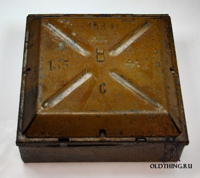

    5) Рас не захотели искать фотографию мины ТМ-35Г, то вот она на фото (см. ниже).
    Фотографии неизвестной версии ТМ-35 я себе сохранил, как думаю и другие люди, а обойдусь и без экземпляра. Так как перспектив дальнейшего продуктивного диалога не вижу, то за сим откланиваюсь:smile_18:
