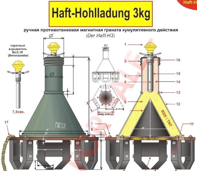

    Здравствуйте!
    Прошу поделиться размерами макета магнитной мины HHL 3 (или HHL 3,5).

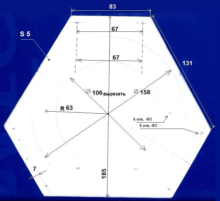

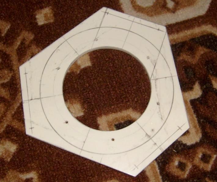

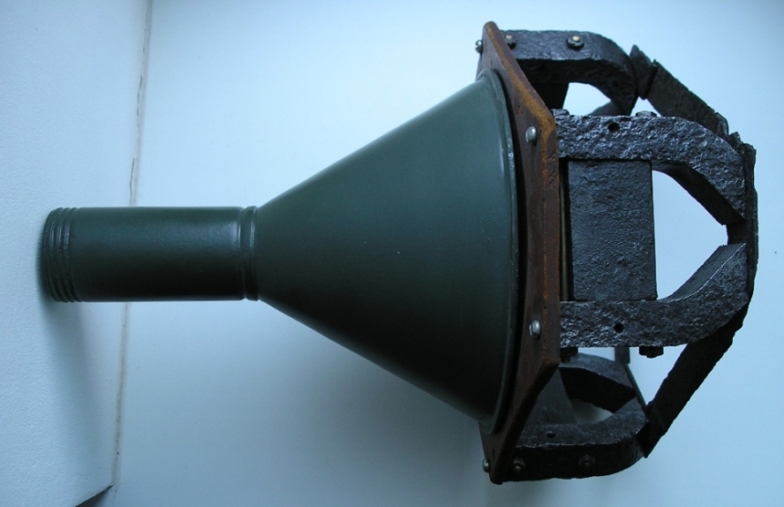

    Прилагаю чертеж основания мины. И фото готовой детали.
    Прошу указать, если есть неточности в размерах.

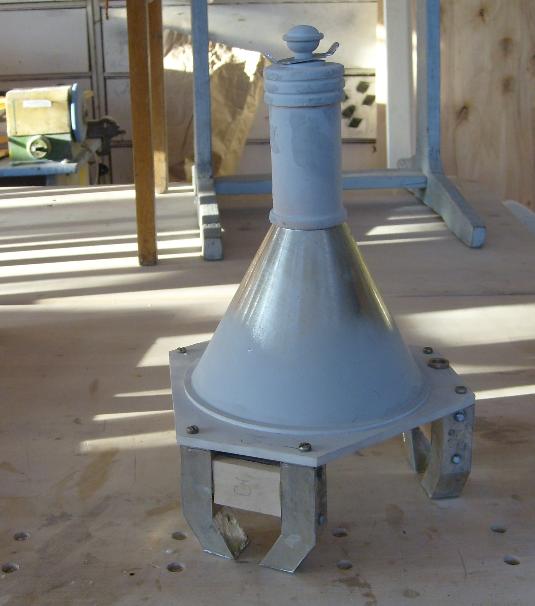

    Пока так. Спасибо пользователю Мурена за обмер оригинала!

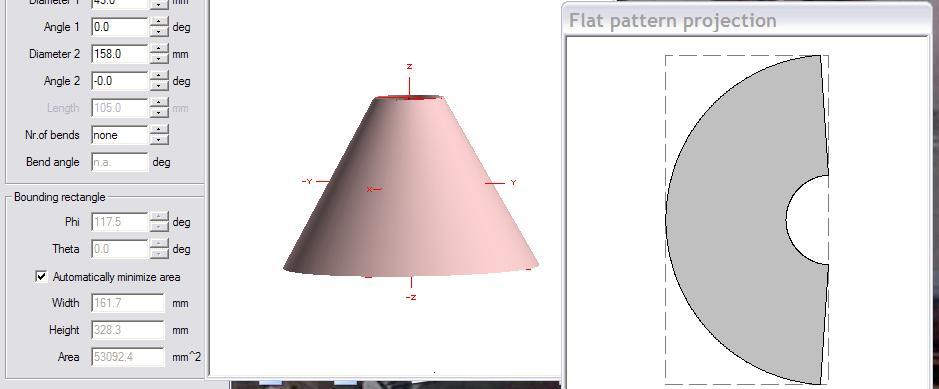

    Для изготовления разверток корпуса помогла программа Cone Layout

    Конуса гнули из жести? А почему тогда и с детонаторной частью так не заморочились?
  7. Мурена
    Мурена Feldwebel
    1.174
    Таганий Рог
    Бог в помощь ! :beer:
    Обратите внимание на стык конуса и цилиндра. Ну и некоторые мелкие нюансы

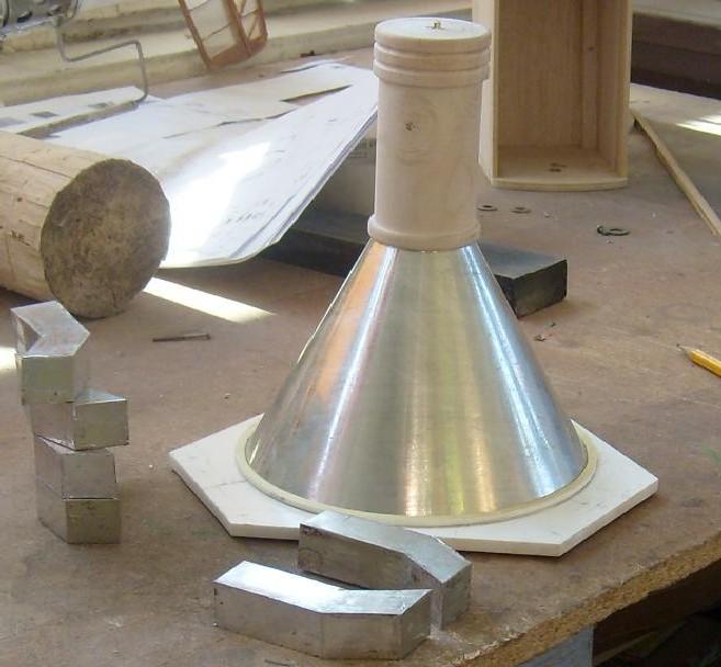

    Да из листовой жести.
    Детонаторная часть цилиндрическая, всеравно деревянную болванку вытачивать, по которой гнуть, а на конус дерево трудно найти большого диаметра (около 160мм.)
    E.Sibert, Мурена, спасибо. Начал шпильки, стягивающие магниты, неправильно делать. Завтра исправлю.

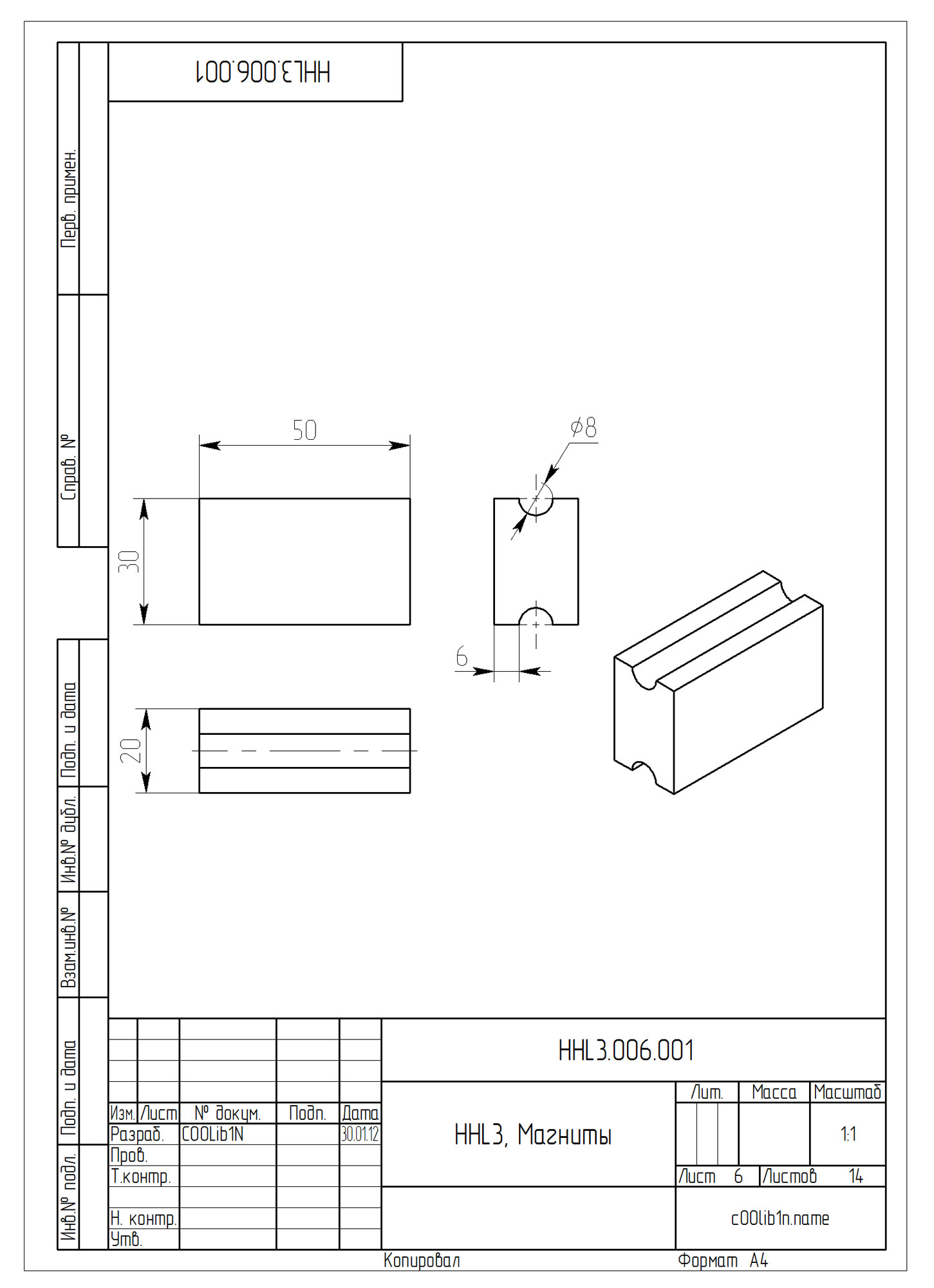

    Думал магнитные "лапы" сделать, разбив на куски крупный магнит и запихнув их внутрь, но ничего не получилось. Даже свой вес не держат.

    Магнитные лапы - они просто стальные. Сами магниты - прямоугольные бруски между ними. Ну и текстолит для основания найти не так уж тяжело.

    860
    на чертеже есть некая цепочка (№17). А для чего она???

    Гомель, Беларусь
    Что бы не потерять "магнитный замок" - пластину предотвращающую размагничивание. Но я ни разу не виде фотографий с ней. Равно как и преметов.

    Помаленьку все шлифуется, зачищается, подгоняется..

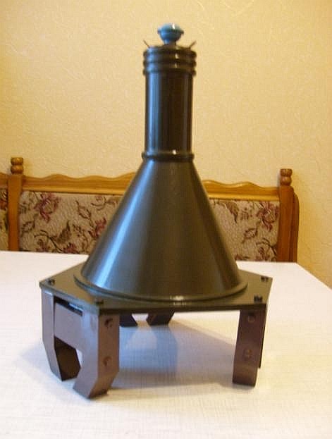

    Мина давно окрашена и заняла свое место на полке с другими моими поделками. Конечно не идеал, но лучше чем ничего.

    Кто нибудь из счастливых обладателей оригинала может снять размеры плиты? Своя рассыпалась, буду делать копию. Есть небольшие сомнения по выложенному здесь чертежу.

    Так же интересны правильные размеры плиты, снятые с оригинала.

    1 - из чего изготавливалась опорная плита и какой она толщины? В разных источниках встречаю разную информацию: эбонит, фибролит, фанера, а на некоторых современных фото она вообще металлическая.

    Освежаю: 1- опорная плита гетинакс (не текстолит) толщиной 5-6мм
