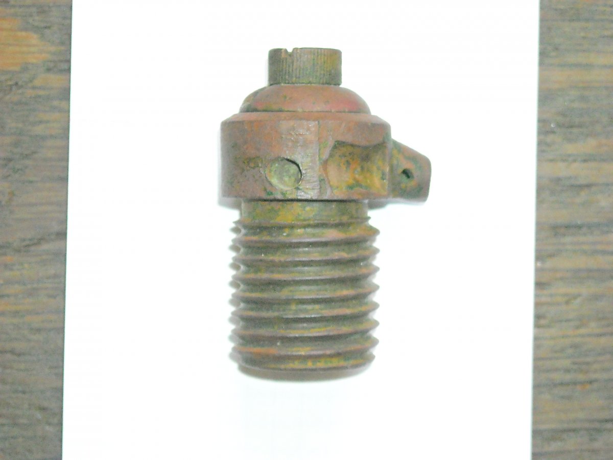

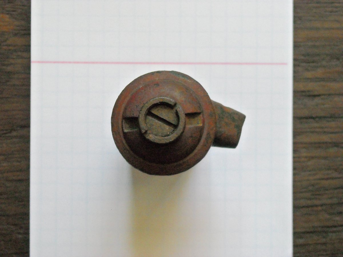

    Всем доброго времени суток)Господа знатоки, помогите распознать предмет: сегодня в лесу поднял вот такую круглую фиговину, железную, тяжеленную. Закопано было цветняковой штучкой вверх. Извините за качество фото - фоткал на что было, да и с перепугу забыл положить какой-то предмет для сравнения масштаба. Домой нести не рискнул - спрятал в кустах и запомнил место. Подскажите, стоит вызывать МЧС, или я зря поднял кипишь? (Не судите строго, это мой первый ВОП, если это, конечно, ВОП)[​IMG]

    Забыл сказать, в диаметре сантиметров 10-12 примерно. Короче размером с апельсин

    это верхняя часть от снаряда по пмв ! видится даже ударная трубка руского типа

    Очень похоже, кстати в основе цветной хрени гайка, или на 19 или на 22, потом в сторону торчит трубка, а сверху штука с вертикальными насечками, якобы предназначена для откручивания.

    Да, это оно. Или, по крайней мере, очень похоже. там же трубка сбоку есть? И от чего это?

    первая русская ударная трубка

    ...вИдится верхняя часть (ядро) от "шарОхи" Михайловского (?)

    Сделайте фото с разных сторон,с низу болт или что похожее имеется?
    ...по центру шов,или фото такое?

    Фото сделаю завтра, поскольку сейчас в лес не пойду. Болта нет, сфера цельная, по середине шов, как экватор на глобусе.

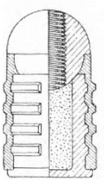

    ... именно в ней стоЯла первая руссише ударная трубка обр. 1863 г.

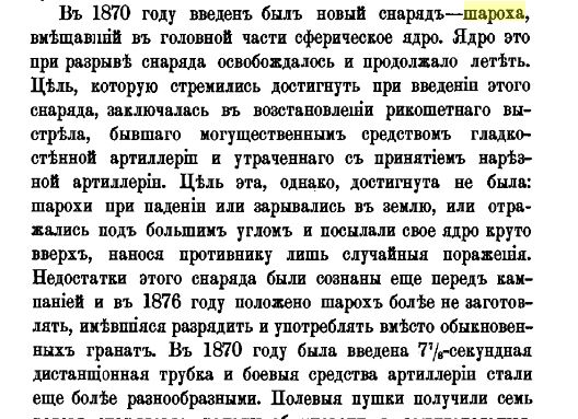

    По идее это должен быть монолитный чугунный шар, не представляющий опасности для здоровья, но представляющий историческую ценность.
    Вот что пишут:

    Судя по схеме, чека там на месте. Это меня и настораживает. Или от удара об землю ударник срабатывал и ломал чеку, а её кончик так и оставался торчать на месте?
