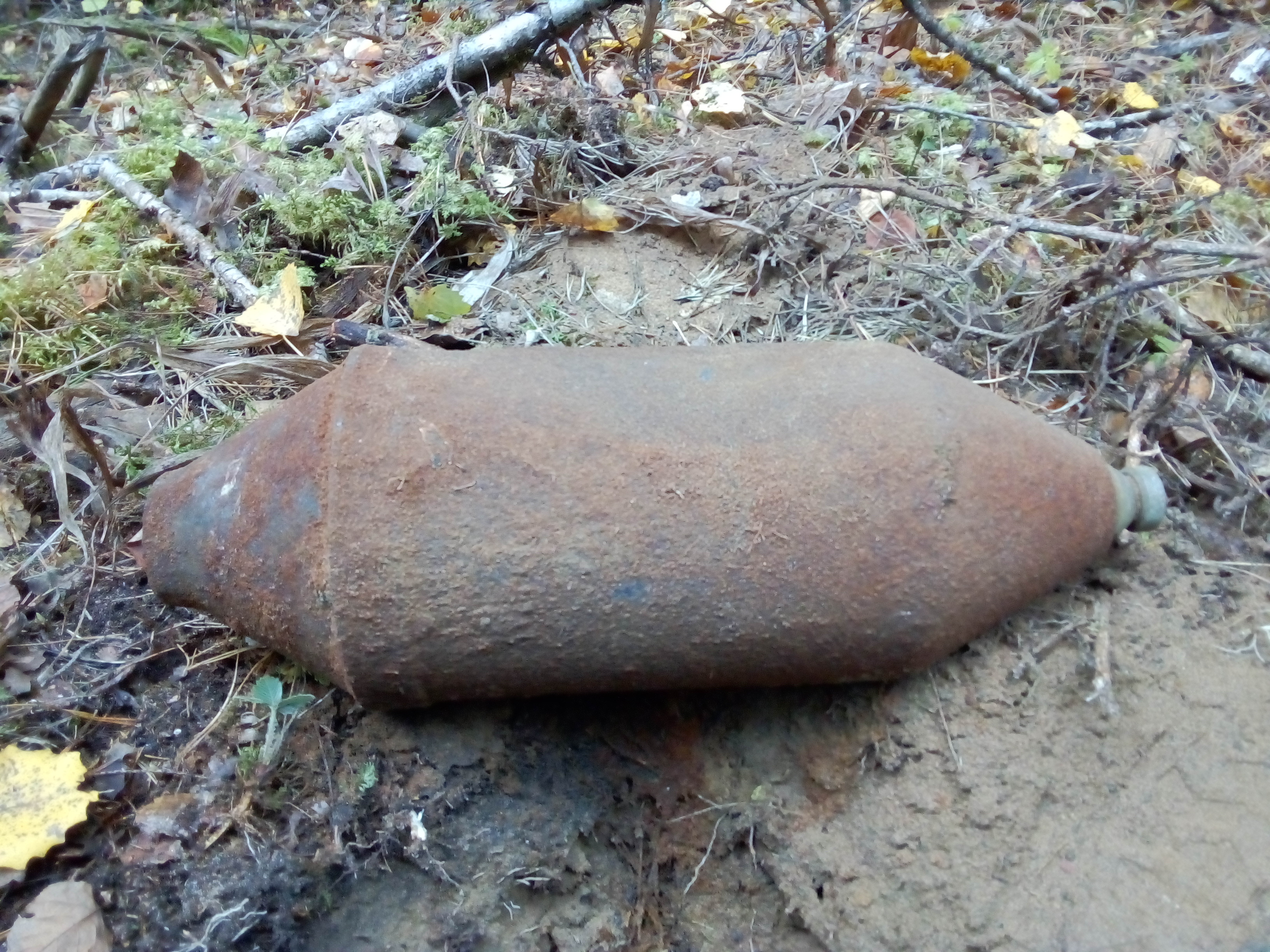

    Всем доброго здоровья.
    Нашлась мина от ,,ФР,, . Калиберный шток отсутствует, как и стабилизатор. Взрв. соответствует, но ударник обломан. Летала, ударилась, отказала. Вопрос по ее корпусу. Выполнен с цельнолитой (цельнотянутой ?) головной частью. Привычная мина исполнялась с привинтной носовой частью. Нет-ли описания, документации или личных наработок ?
    Признателен за внимание и ответы.

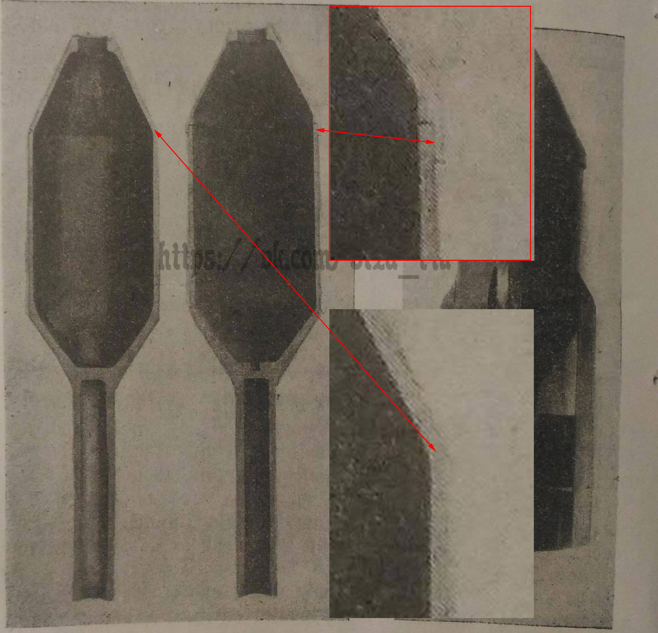

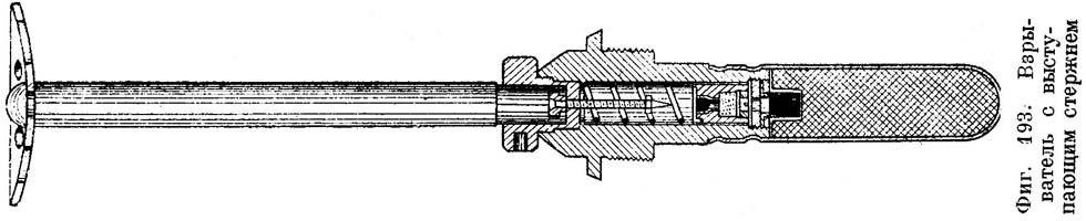

    1. Смотрите фото №№ 1 и 2. Поверьт мне, что "...для удобства снаряжния верхний конус может делаться навинтным".

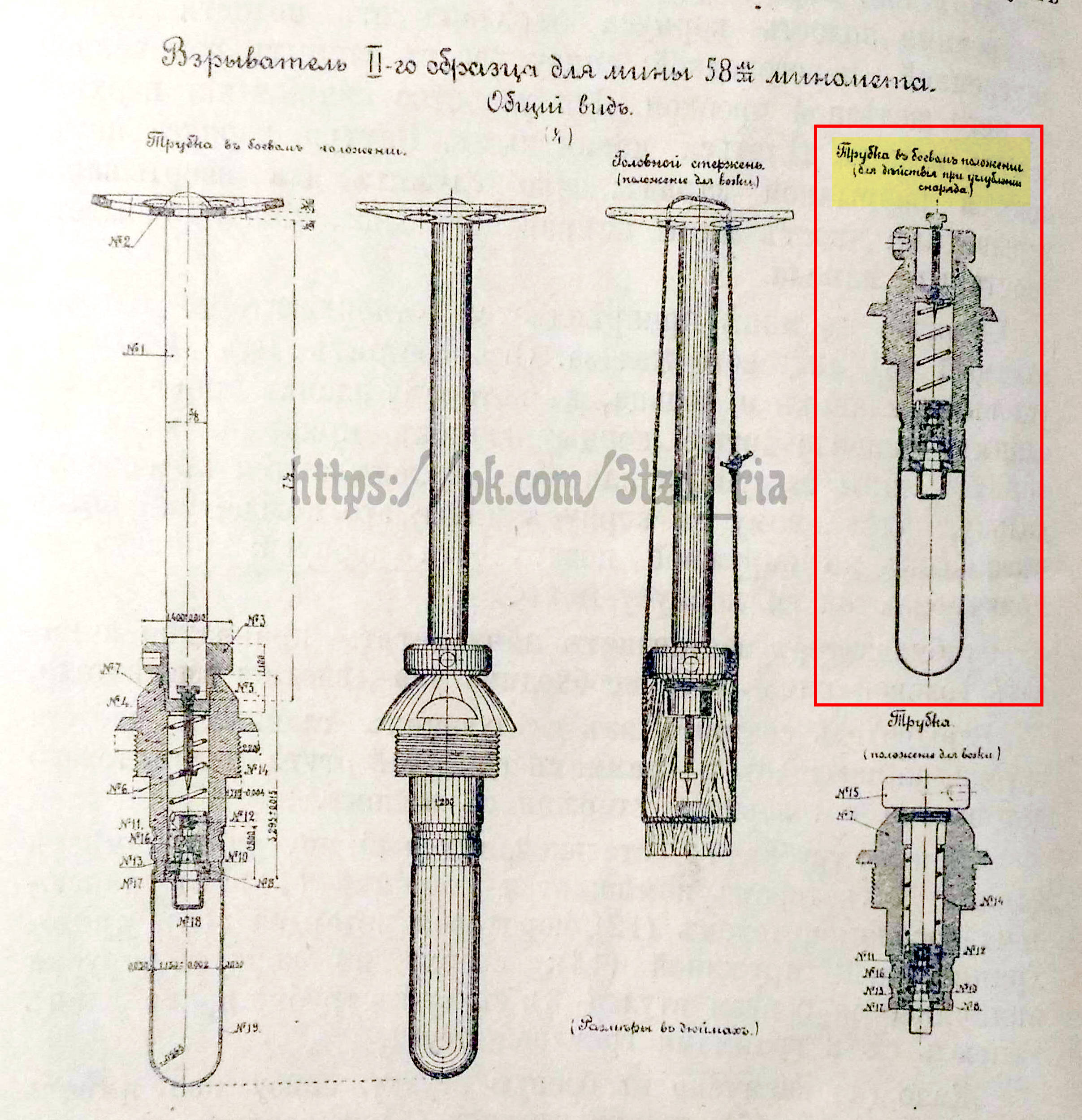

    2. А кто Вам "сказал", что "....но ударник обломан"??? См. и читайте фото №3.
    P/S Всё что могу пояснить по данному вопросу.

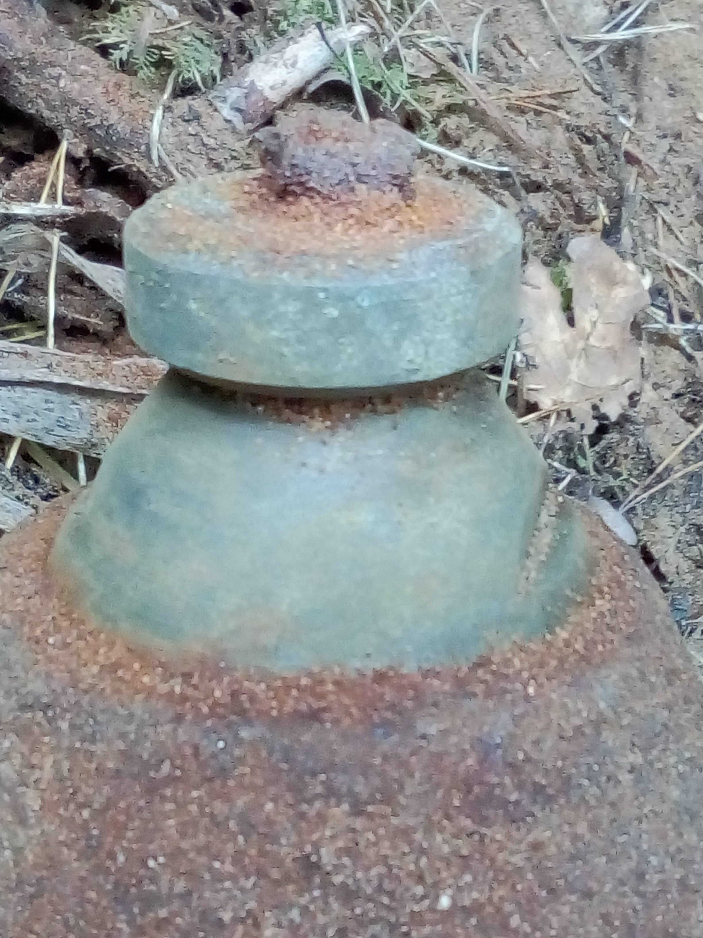

    Немного не правильно выразился. Обломан шток ударника , по слабому месту-законцовке резьбы . Картинку почитал, на взрв фугасного действия, не похоже....хотя возможно и так. Пока она в лесу - сложно .
    Видимо пошла по стволам деревьев и не получила торцевого удара. Вторая такая-же (ударник сломан или фугасная ) , но привычная, с привинтной головой , калиберным штоком и стабилизатором из одного кольца жести.

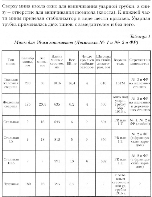

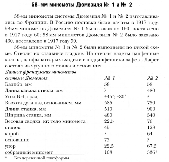

    ось такі таблички є, не знаю чи будуть корисні.
    58 мм - це французький "крапуйо", ні?
