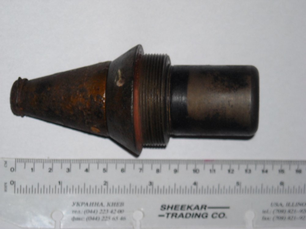

    начинка(если она там есть) стандартная,судя по деформации переходника выкрутить его не есть возможным. тол.jpg
  6. ANENERBO
    ANENERBO Stabsfeldwebel
    2,626
    Location:
    UKRAINE
    ........стакан у вас какой то глубокий,мне попадались 10см(правда и оперение было не таким) , может она ближе к зажигательной...??? ми 009.jpg ми 015.jpg

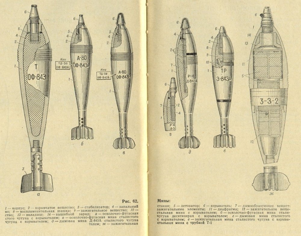

    Думаю,что дым на 90%. Вот еще схемки,как видите,есть укороченный стакан(скорее всего как у Вас).
    Р.S. В порядке бреда: можно по массе прикинуть,добавьте массу взрывака и разрывного.
    P.P.S. Учтите,что дымовые мины снаряжались в основном белым фосфором...Что дым-что зажигалка дрянь редкостная.В реку это гуано!:smile_11:
  12. Ганс Шульц
    Ганс Шульц Feldwebel
    699
    Location:
    Россия Кубань
    Вот посовременней.Одна фигня:длинный запальный стакан-первый признак спец. боеприпаса (дыма или зажигалки).
