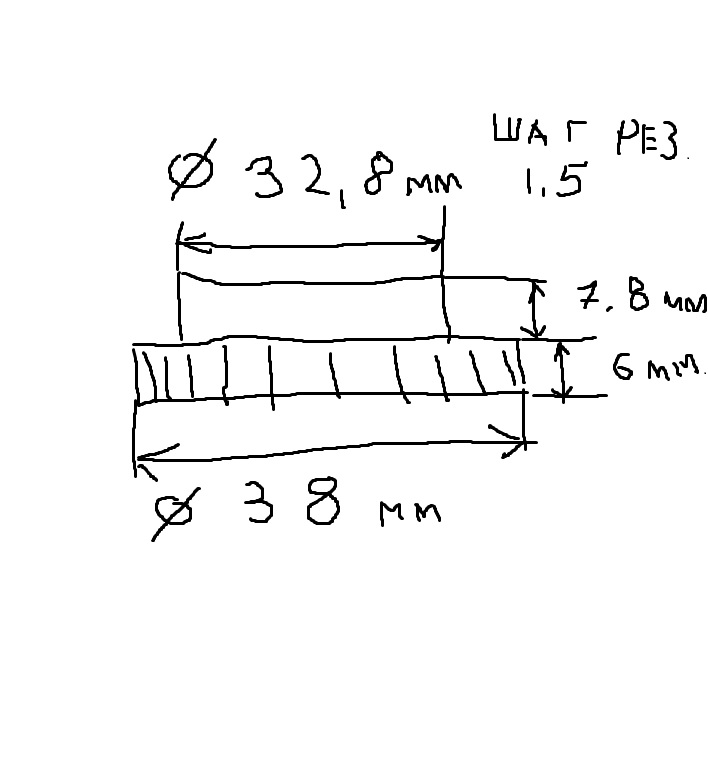

    Чи не могли б ви поміряти розміри нижньої пробки і різьбу на ній?

    Добрый день. Резьбу на Миллсе прогонял токарь и вытачивал саму заглушку из латуни и сделал накатку. Я задам ему Ваш вопрос и отвечу Вам.

    Буду вдячний. Є токарі, але до кого з мілсом піти то нема)

    Если что то не понятно в моих каракулях, спрашивайте, объясню.) С ув.
    Токарь уехал на море отдыхать. Измерял сам. Получилось вот что. Заглушка.jpg

    Отлично. Спасибо большое! Вот этого я и не нашел.) С уважением.
