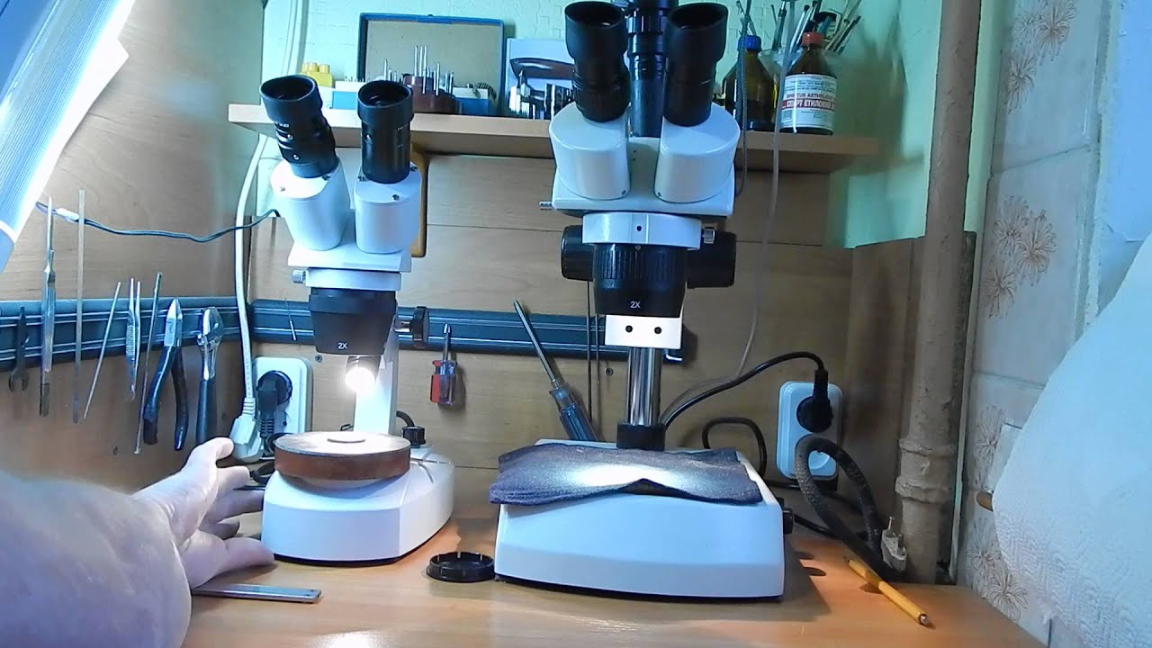

    Главный вопрос - для каких целей. Для просто посмотреть может и цифровой пойдет (если совсем недорого). Делать что-то серьезное под ним, как я понял для себя, невозможно - задержки. Купил МБС-9 ("фирму" не тянул). Со штатным объективом 64мм - тоска, ток разглядывать. Докупил на 180 и 105мм, теперь можно хоть зубилом подлезть :D.

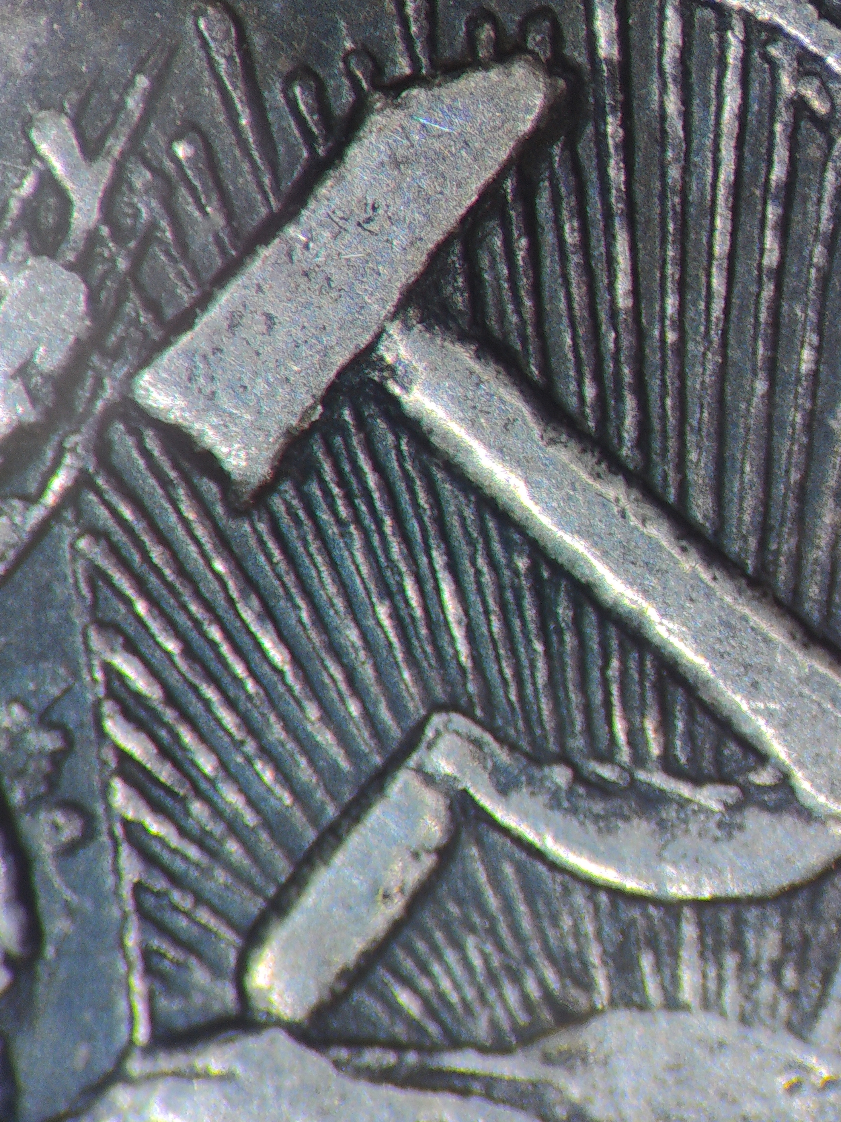

    Вот на скорую руку сфоткал билон.
    Это не самое большое увеличение.
    Для хороших фото нужно не с рук, и не на телефон :D

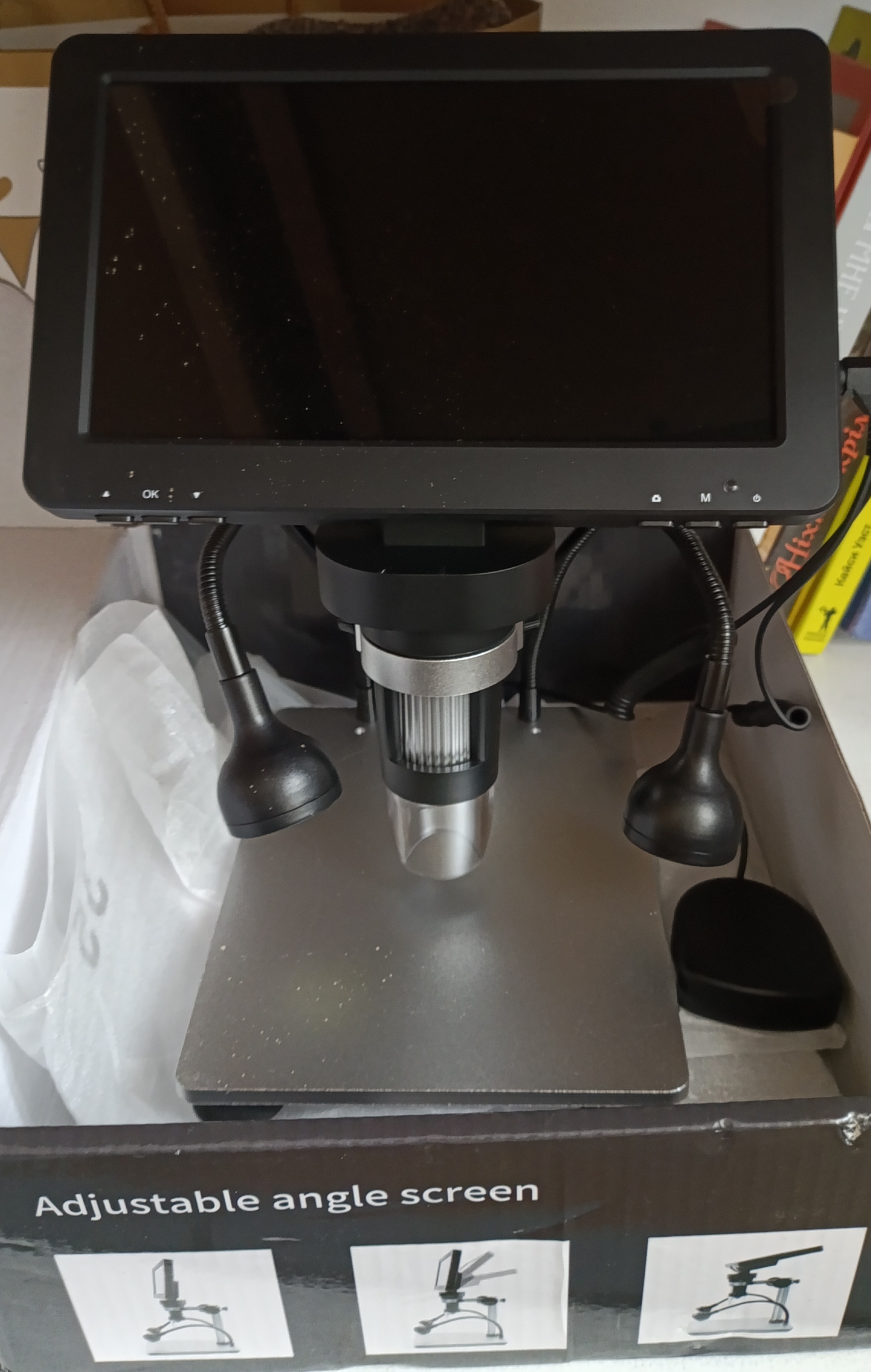

    Придбав собі такий.

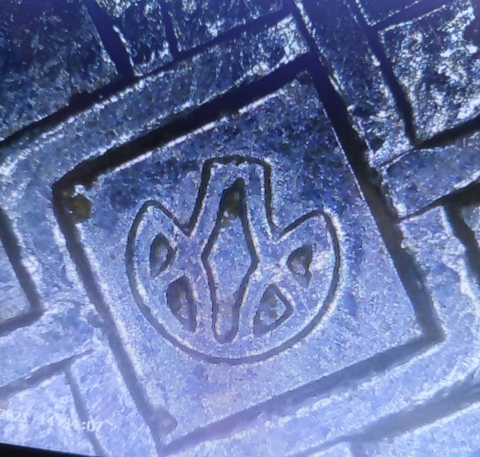

    Це телефоном з екрана зробив фото. Там на планшеті можна робити фото пультом, там якість краща.

    80мм - мало - работать неудобно, не всяким инструментом подлезешь.
    Угол наклона влияет на посадку (думаю дело привычки).
    Подсветка круговая обязательно - можно готовый китай (ок. 1000грн), можно сколхозить самому (гривен 300 станет).
    Светофильтры (зеленый) вроде зрение берегут - а там хто его знает. Но он (если на объектив) должен быть плоскопараллельным (вроде как-то так).

    Как-как... лежит на полке, пыль собирает (стоковый объектив).
    И с ним (64мм) можно что-то делать, но это ооооочень неудобно. Тем же шабером только почти горизонтально возюкать. Особенно, если подсветка на объективе. Но, вполне возможно, под чьи-то задачи - это более чем.
    По углу наклона (у меня МБС-9) - мне норм. За 65град. не сидел - по идее ровнее шею держать будете. Но перерывы всё равно нужны - глаза раньше вылезут, чем шея затечет. Штативом (не родным) угол тоже можно менять (с оговорками).
