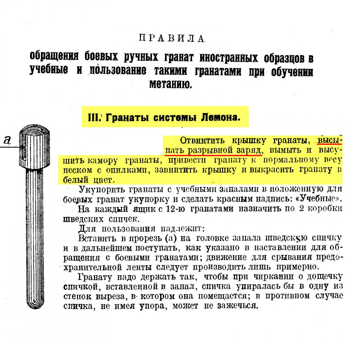

    Дня доброго . Не дадим пропасть важной информации....
    Вот Вам выдержка из американской книги за 1917 год по снаряжению. Никакой пикринки нет в помине. И всё можно было бы списать на "секретность" информации о снаряжении "шаров" или лени издателей справочника перечислять все типы ВВ которые шли внутрь шара. Но.....Вот выдержка из книги (год издания не подскажу) "раннего СССР"...Тоже видно, что при охолощении гранаты - ВВ высыпается из неё. Вря дли такое можно проделать с ЛИТЫМ ВВ, да и не разрешили бы гранаты, снаряженные пикринкой, разбирать, да ковырять их дабы ВВ высыпать. Или бы указали какие гранаты чем снаряжены (ну типа отличительная окраска как на РГ-14 - зелёные полосы). А ничего такого и нет.
    Ну как то так....

    Дервиш, как всегда отличная информация.
    Откуда вторая картинка?
