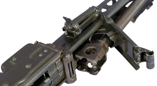

    Ствол не выбивается, он снимается как магазин у Р38, пламегас не мешает.
    Затвор двигается?

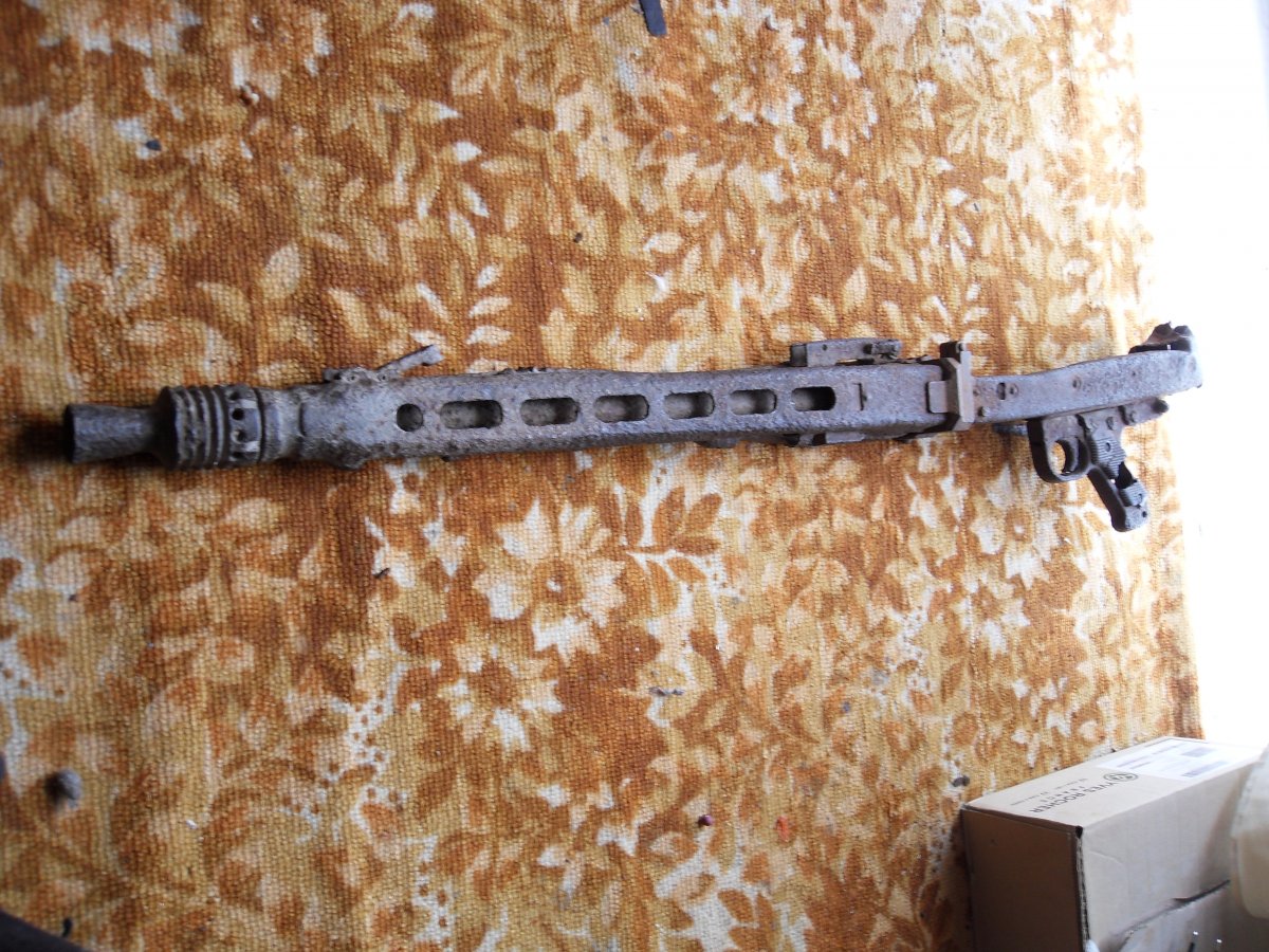

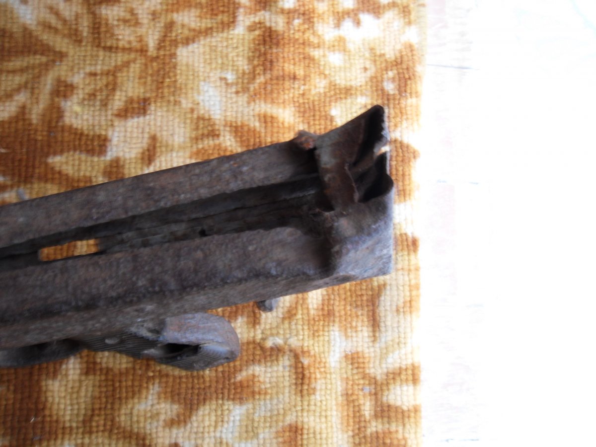

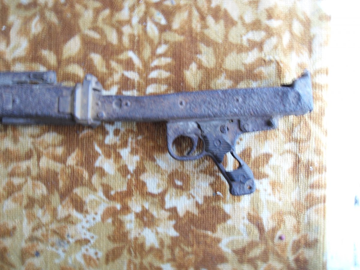

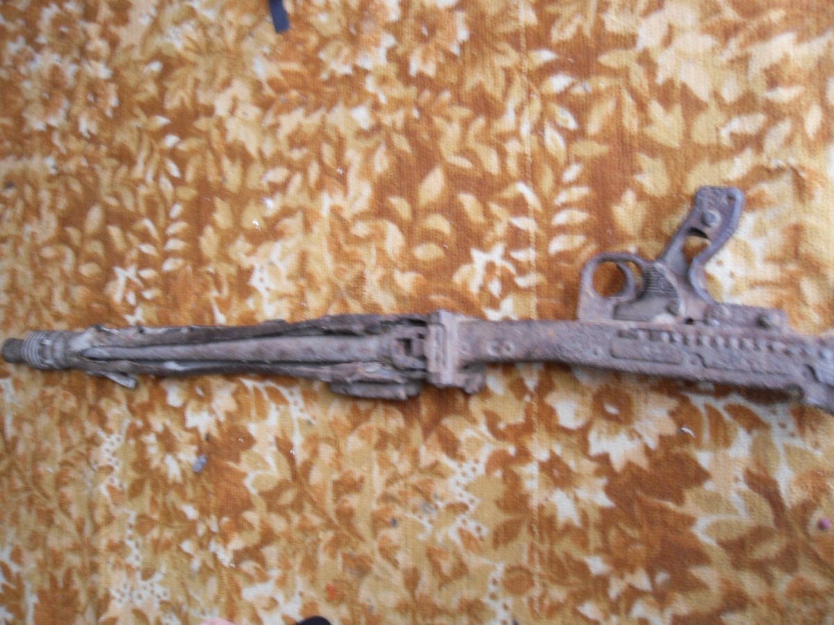

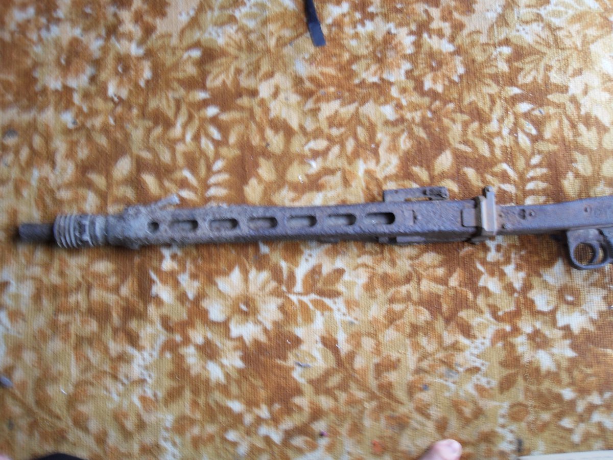

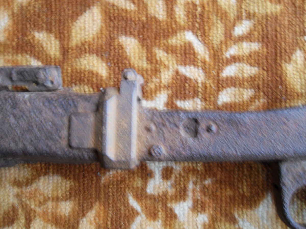

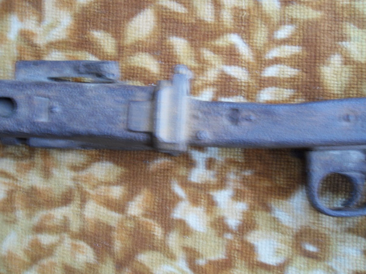

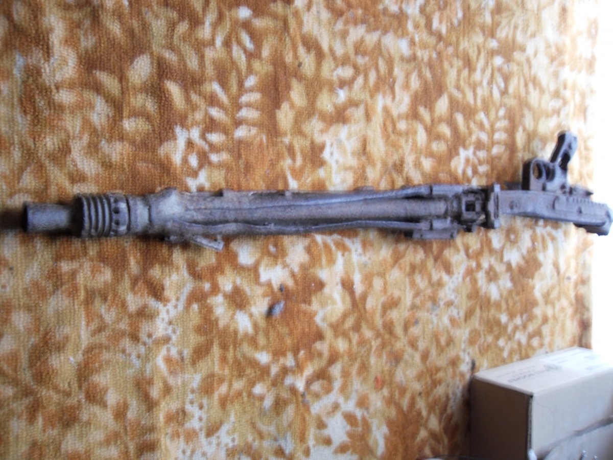

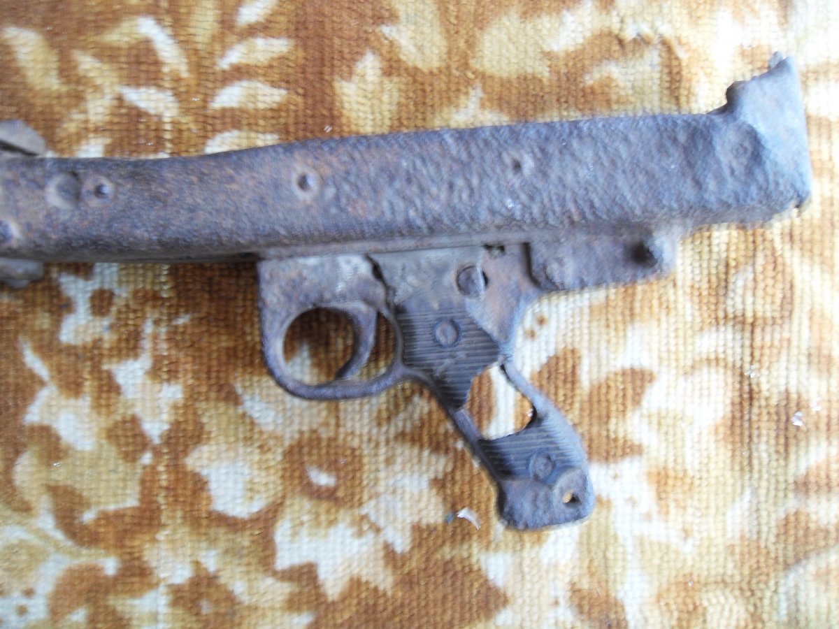

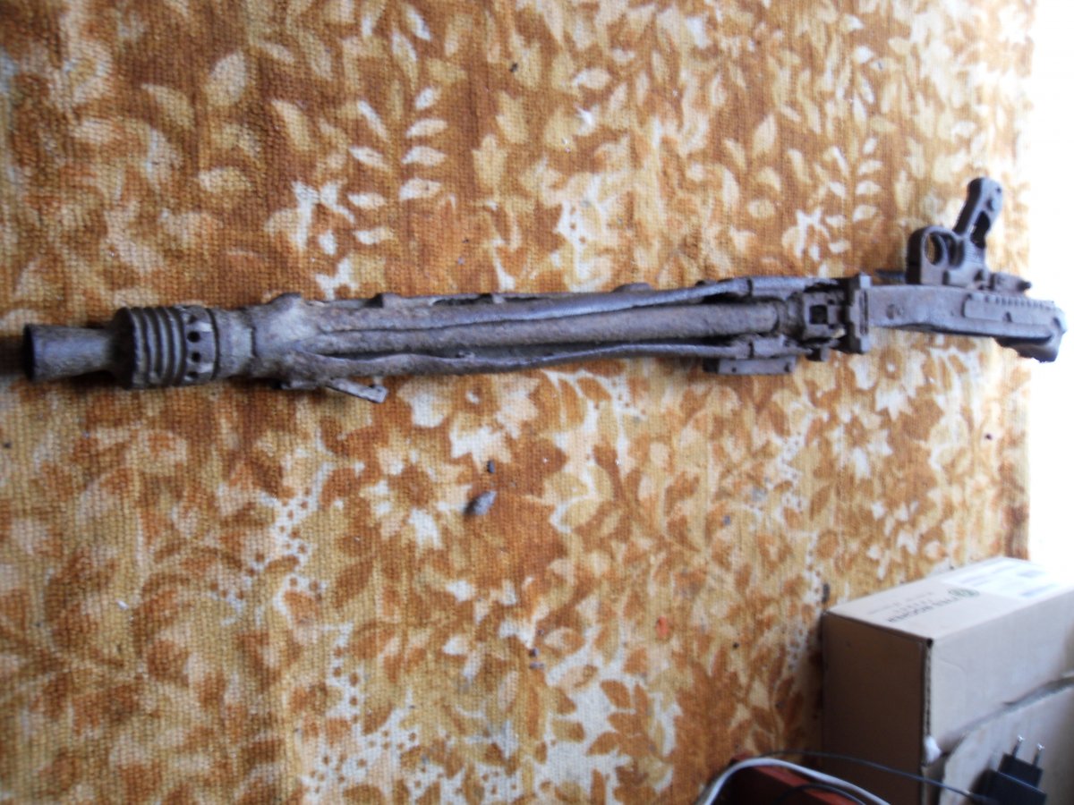

    Ось:

    Вижу от крышки остались х.. да яи... Пробуйте выдрать патронник в право, но останки крышки будут мешать

    Останки кришки я вже виколупав,ствол видвигається вправо,але на краю не рухається..
  13. MVA19722003
    MVA19722003 Stabsfeldwebel
    1.421
    Если двигается, это хорошо.
    Придется греть. Предмет это не испортит. Можно в домашних условиях, сняв крышку с конфорки. В районе дульного среза много иржи. Греете, в воде остужаете и т.д. Должно расшевелиться
