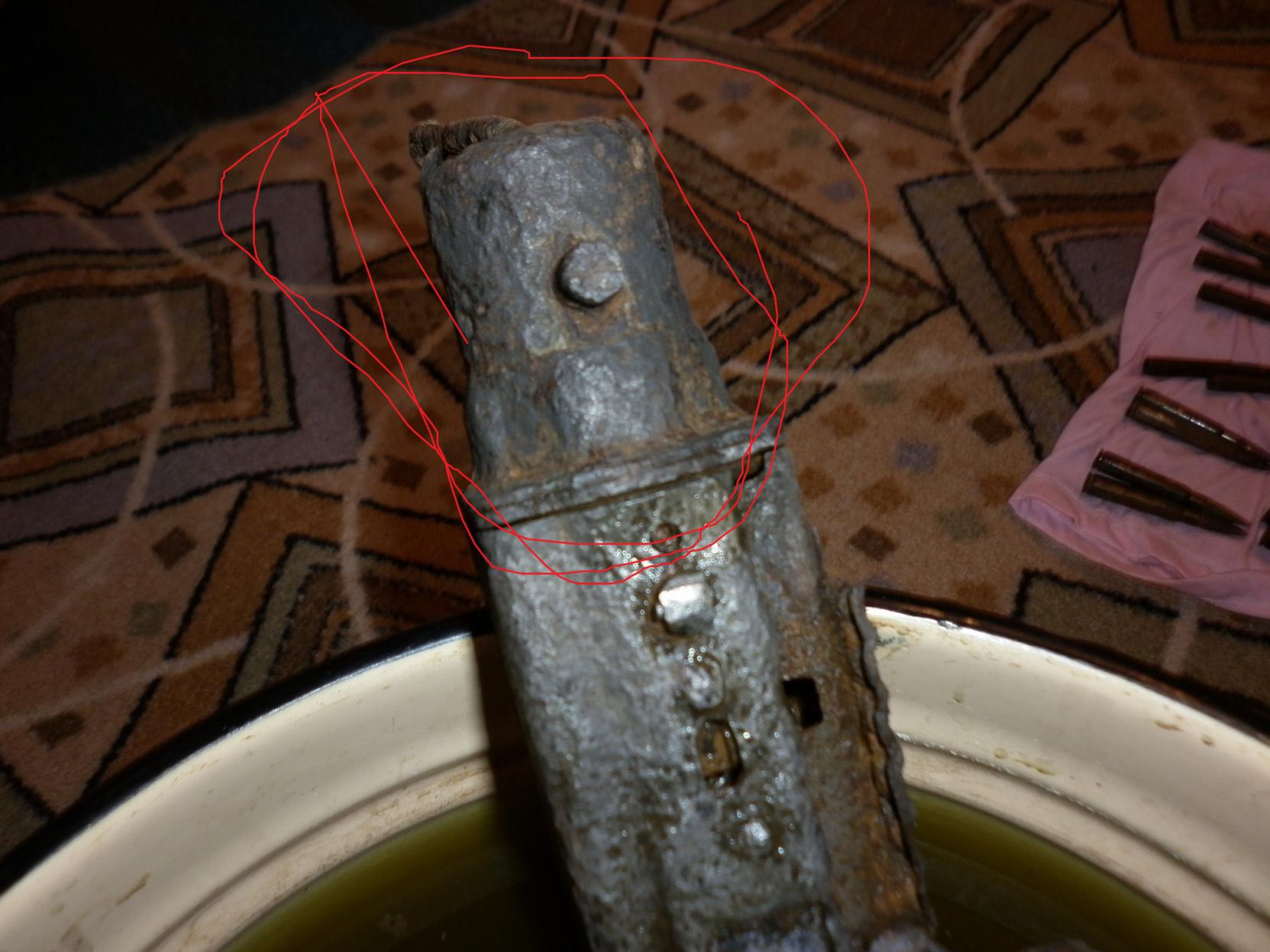

    Помогите хочу снять штуку где пружина и на что крепится преклад отмеченную красным не знаю как :) помогите :beer: хочу сделать макет не боевой

    при всем желании - вы боевой уже не сделаете, и схп - тоже.
    стакан в приклад поворачивается на 45 градусов(в любую сторону), при этом попытайтесь нажать круглую кнопку, наверно греть вам прийдется и простукивать,после снятия стакана точно так -же на 90градусов(только не помню в какую сторону)поворачиваете буфер затвора и вынимаете.Все до этого нужно расшевелить, иначе выламаете заднюю часть рамы или скрутите..

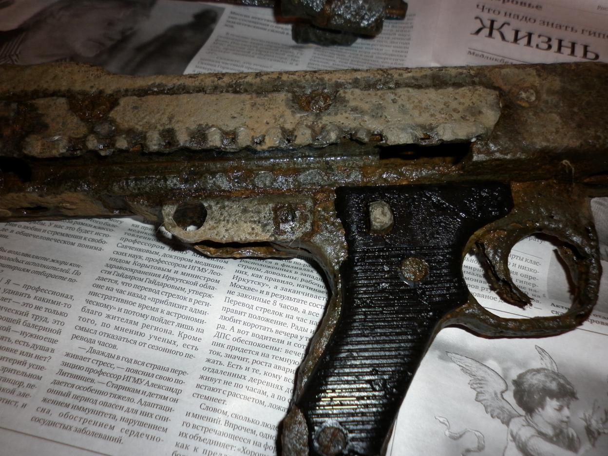

    эту штуку снял теперь надо снять ручку ведения огня подскажите как ?
  7. лиса
    лиса Stabsfeldwebel
    16
    651
    вынуть или высверлить штопорный штифт, ручку сдвинуть назад и вниз, а то что сняли целое осталось?

    да обсолютно , пружина хилая все остальное хорошее , даже без раковен , и пружина которая держит живая . а чем выкрутить можно этот болт ?
